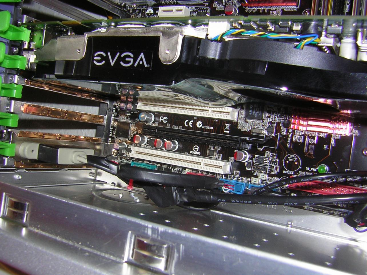

würde der bei mir passen?
@Edit: Ist der hier nicht besser wegen Kupfer?
Der S1 passt bei so ziemlich jedem nur bei mir nicht, hab meinen Wakü Radi in der Gehäusetür, da hat es dann geklemmt. Der S1 Kühler ist ja höher, da wurde es dann zu knapp.:d
Der S1 hat ne größere Fläche als der von dir Gepostet und sollte somit besser sein, zumal der S1 ein ungeschlagenes P/L Verhältnis hat.;)
