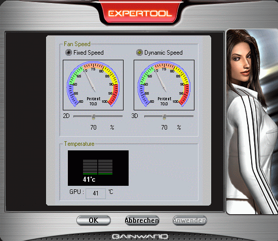

Mit RT kannst du auch den Luffi fixieren, nimm mal 60%, ist noch leise und brauchst dir um die Temps keine Sorgen mehr zu machen.;)

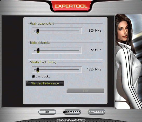

Man kann auch das Gainward 5.9 Tool nehmen, damit kann man auch alles einzeln bei den G92 Clocken.
Es gibt keine Tools mit den man die Spannung bei Geforce Karten ändern kann.
Mir ist bis jetzt jedenfalls keins bekannt.
Das Gainward Tool ist nur einfacher zu handhaben als eben der RT.
Ich habe mal die Bilder als Anfang mit beigefügt.
