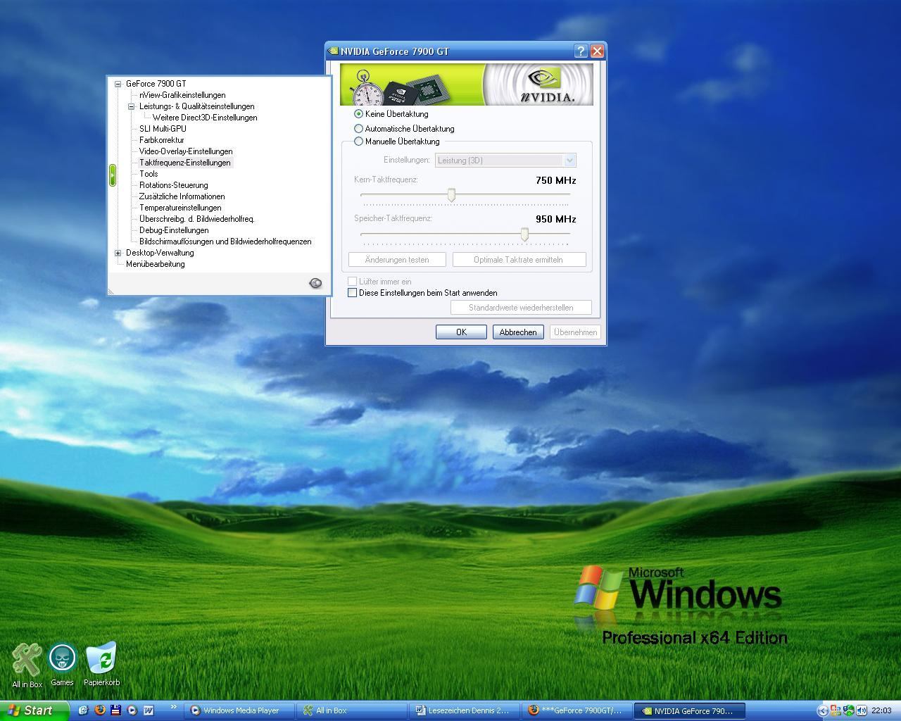

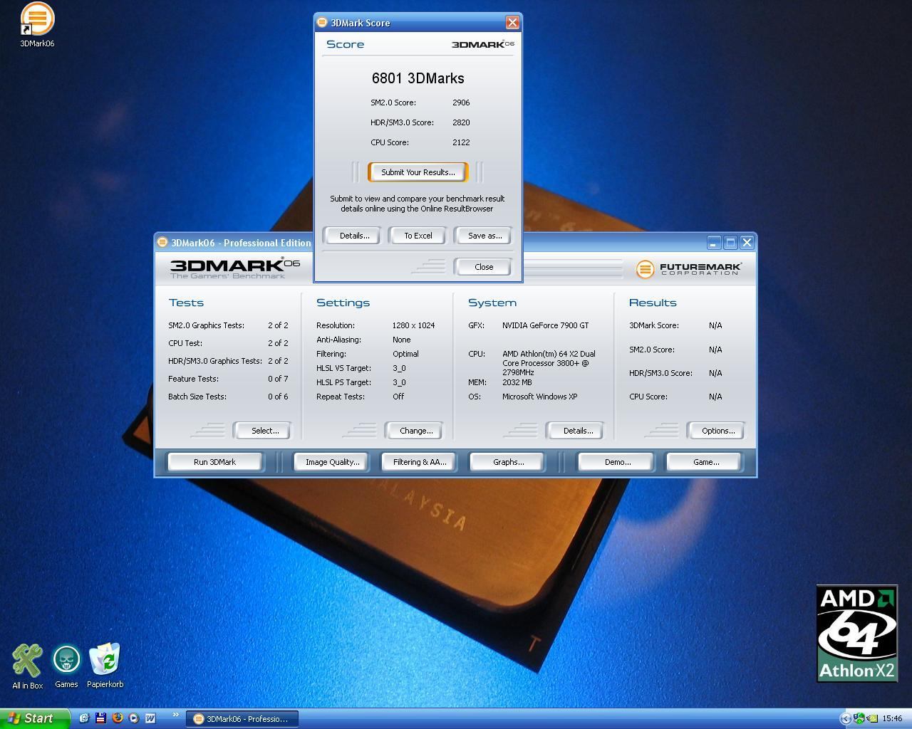

Und nochmal zu deiner 7950gt also im 06er habe ich ne ganze menge mehr punkte mit ner 7900gt @ 750Core +20 GEo und 1900Ram. Ob die 512mb überhaupt was bringen???
mfg
