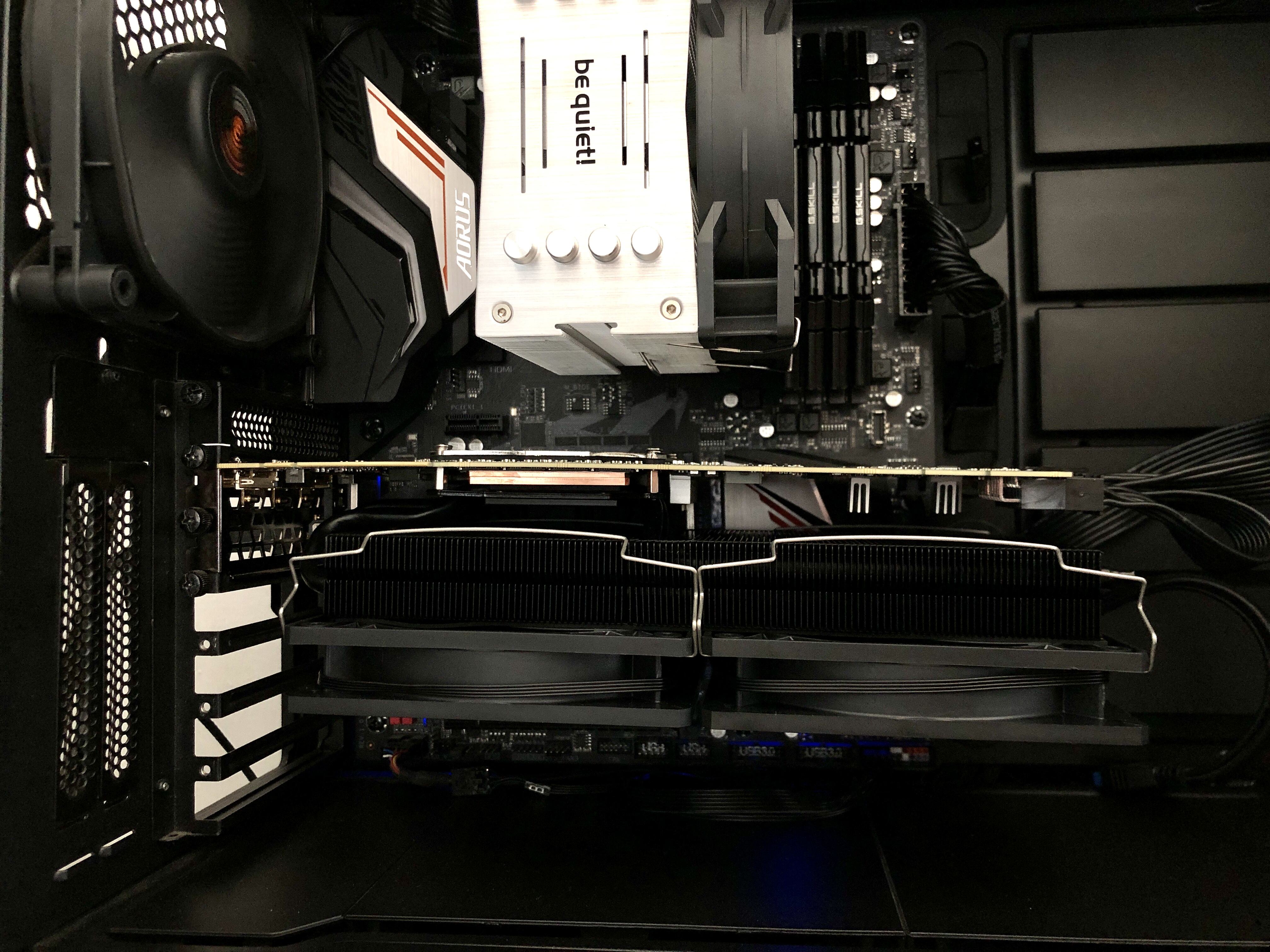

Gebrauchte 2080ti mit schlecht montiertem Accelero IV?
Rein interessehalber, was hast du für den rechner denn bezahlt gehabt wenn das so ein unschlagbarer preis war?
Das Problem ist, wenn das jetzt schon eine Weile so ist u. es da wohl schon etliche Aufwärmvorgänge gegeben hat, hat sich das PCB da jetzt dauerhaft verformt,
wenn du das jetzt wider gerade biegst kann es auch passieren das es da zu Kontakt Fehlern kommen kann, u. die Karte dann hinüber ist

und - so stark sieht das PCB hier nicht verformt aus...das einzige was verformt ist, ist die Acelero GPU halteklammer, bzw. da wo die schrauben reingehen und für den nötigen Anpressdruck sorgen. Aber das ist "normal" bei dem Accelero Kühler...
Die frage ist dann eher - wird die Karte normal Horizontal im PC verbaut, oder Vertikal? (was bei dem hohen Gewicht besser wäre)

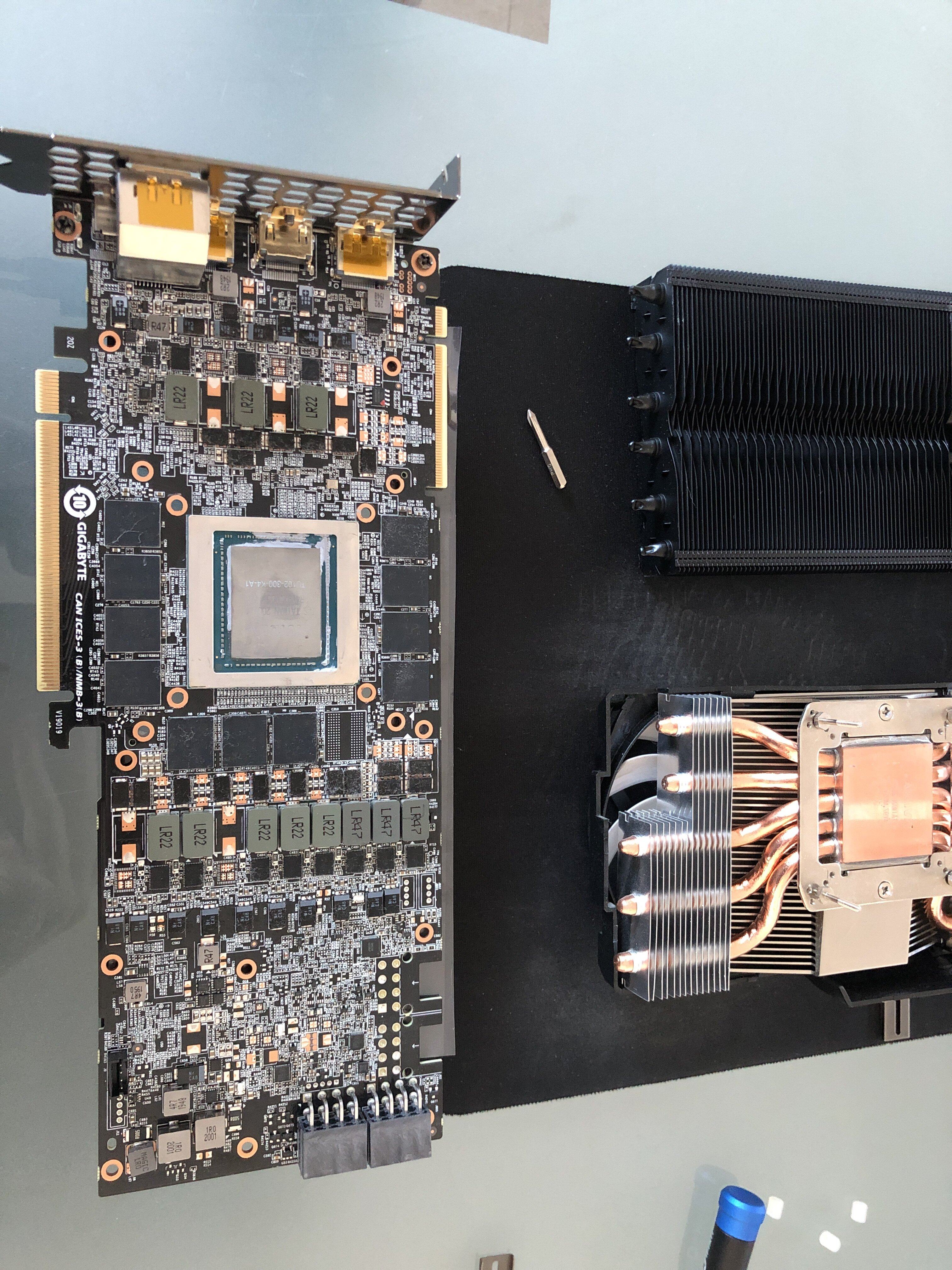

So. Der Morpheus und die Lüfter sind da. Gleich nehme ich die Karte auseinander und baue um.
Sollte ich im Angesicht der mechanischen Spannung, die auf der Karte lastet mit einem besonderen Vorhehen arbeiten?
Und immer artig Fotos machen. Von jedem Schritt. Das freut die Community.

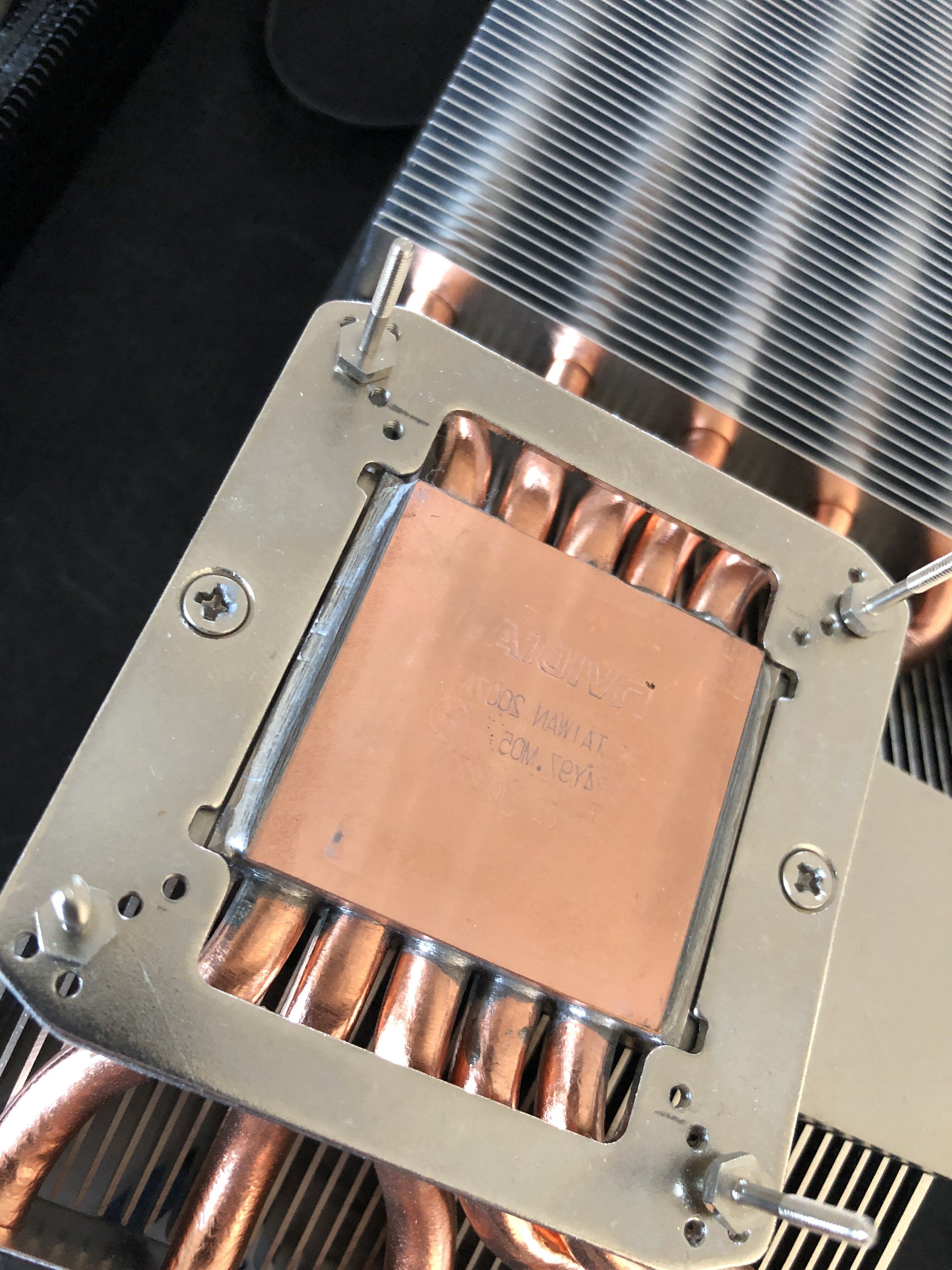

Überraschung!
Wärmeleitpaste scheint dem Vorbesitzer ein Fremdwort zu sein :O
Das würde zumindest die eher bescheidenen Temperaturen des Accelero erklären. Vllt hat der Vorbesitzer die WLP einfach für ne Probepackung Zahnpasta gehalten? :fresse:
Gibt da noch jemand +1 drauf?
Das hieße ja auch, dass ich den Accelero niemals demontieren können werde.

Update:

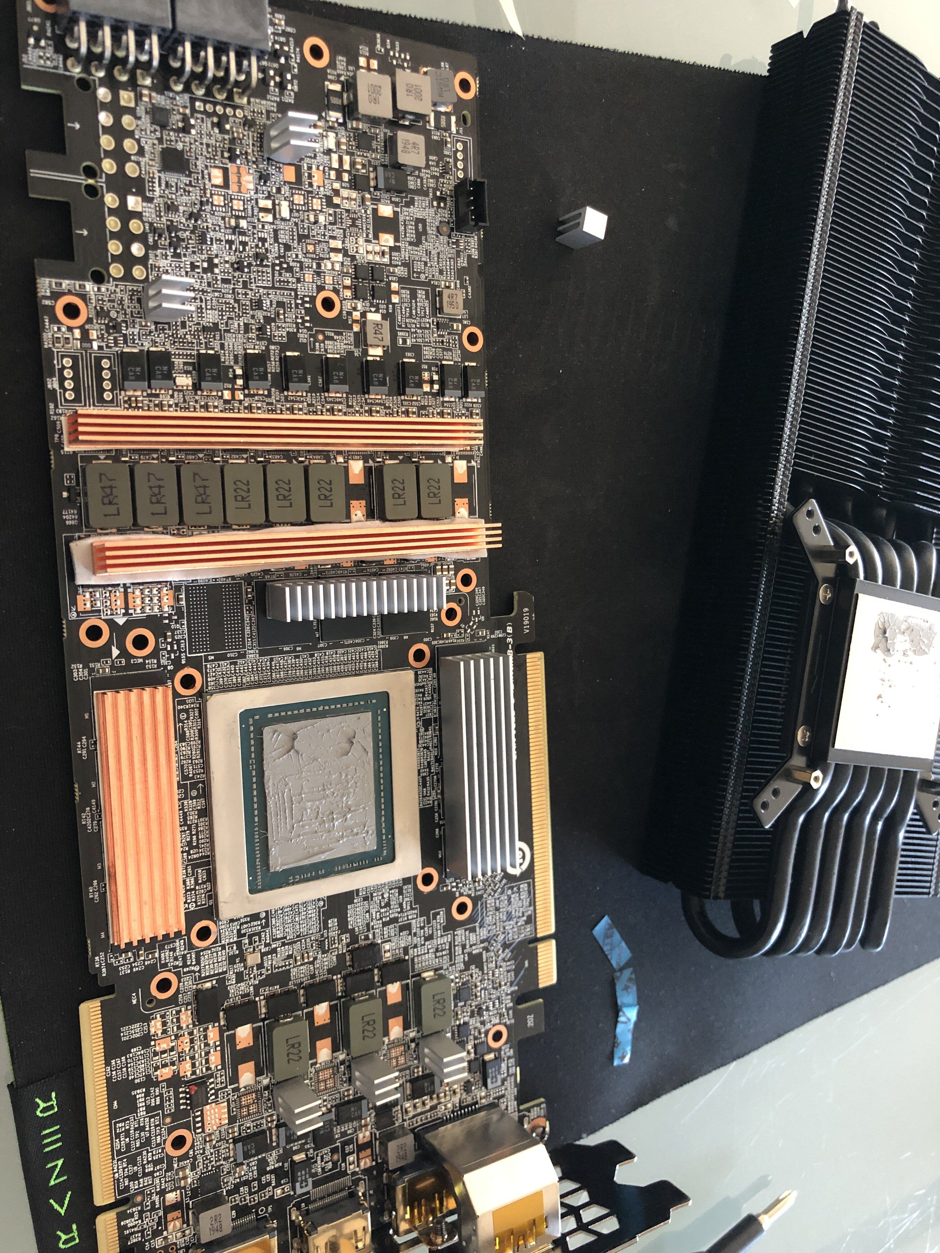

Weiß jemand wo man im Einzelhandel Wärmeleitkleber oder Pads bekommt?
Die beim Morpheus beiliegenden kleben sowas von überhaupt nicht (vorher wurde natürlich alles mit Isopropanol gereinigt).
Es sind alle Kühlkörper außer denen vom RAM vom Morpheus abgefallen...

Auf lange Sicht werde ich jetzt Wärmeleitkleber kaufen und die Kühlkörper damit versehen und wieder anbringen.
Sollten die Temps jetzt aber hinauen, gedenke ich die Karte so zu nutzen, bis der Kleber da ist.

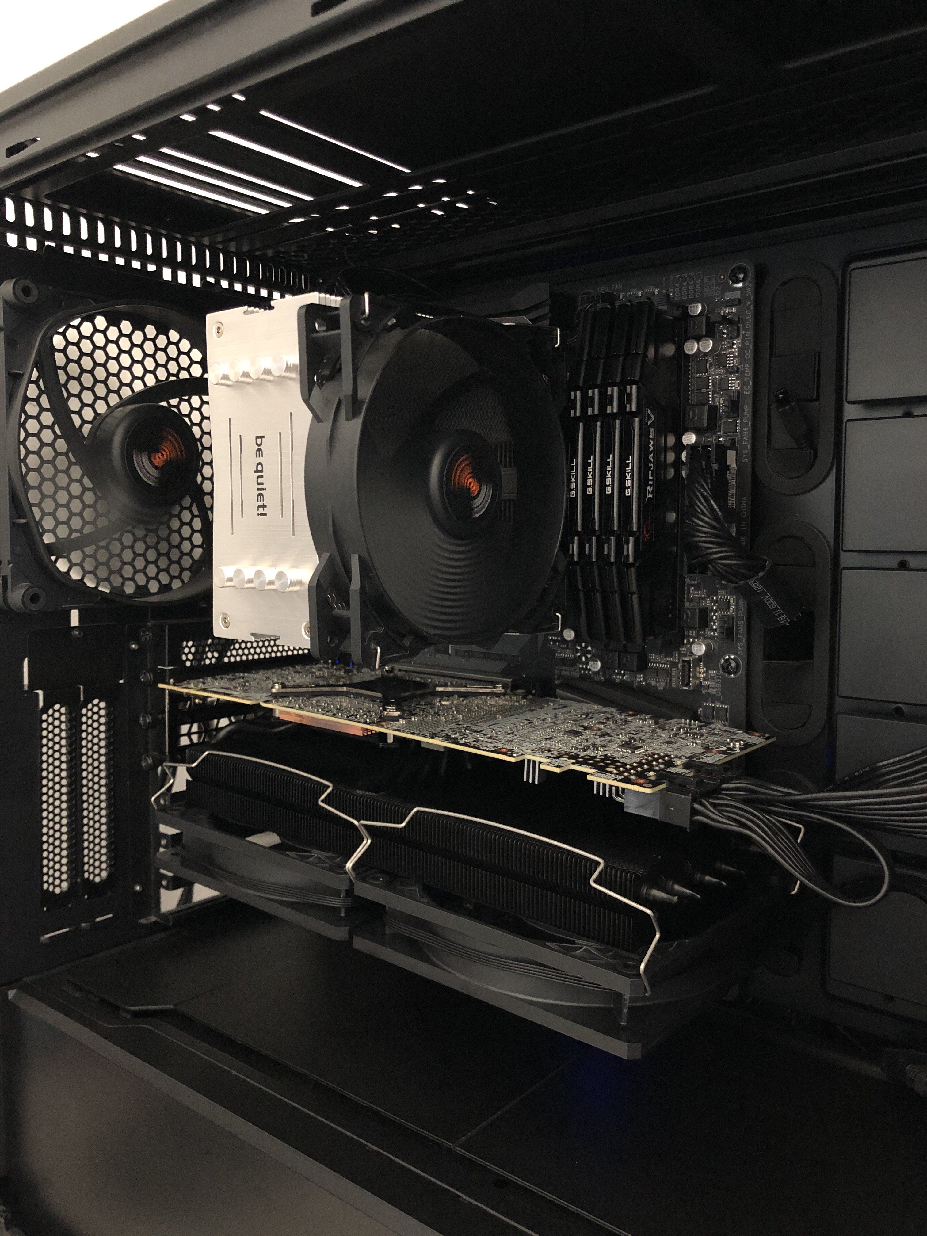

Ein Bild von der verbauten Karte gibts auch noch - man ist das ein Brocken!

Und da ist das Schmuckstück auch schon eingebaut.
Läuft top! 1750mhz als konstanten Chiptakt (hab noch nix OCd oder so) und nie über 63° nach ner halben Std TimeSpy. HotSpot lag bei 82°.
Das alles in nem geschlossenen Dark Base 700!
Leise war das Ding auch :)
Ich überlege aber im Angesicht der Krümmung des PCBs, die Karte lieber vertikal zu verbauen...

Super. Freut mich. Könnte allerdings eine Stütze vertragen ;)
Der Morpheus ist schon top!
Bin auch begeistert. Stütze geht leider nicht, weil dann nur der Morpheus hochgehoben wird. Die Platine hängt trotzdem. Deswegen meine Überlegung mit nem Phanteks vertical GPU Bracket und nem Riserkabel das ganze dann hochkant zu verbauen.
Aber wenn der Morpheus weniger hängt, dann hängt auch die gesammte Karte weniger :d

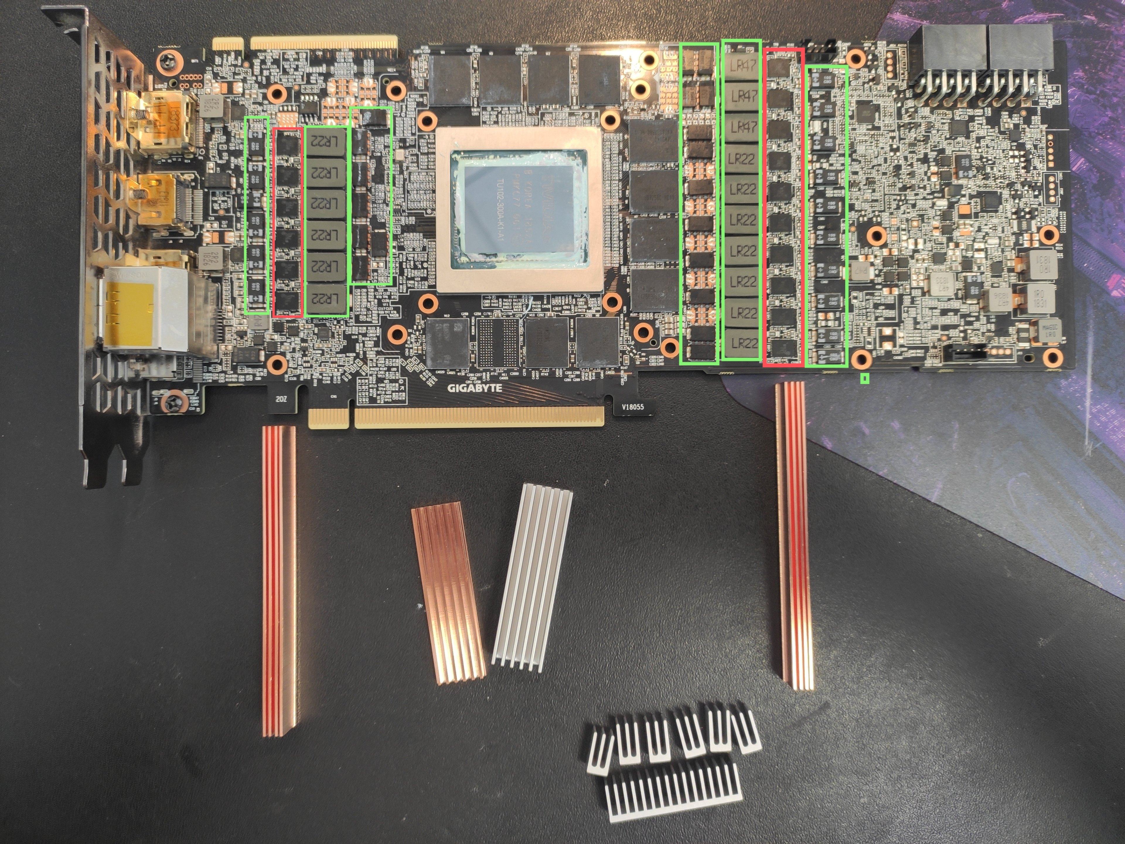

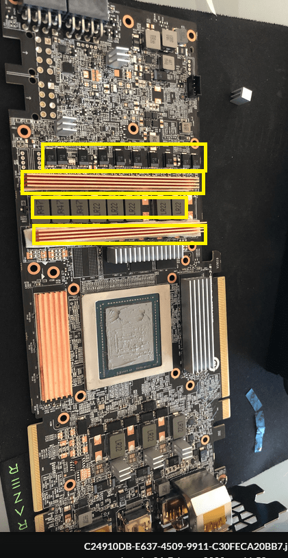

ich hoffe dass die DrMosfets da nicht wegfackeln...mal die temps mit nem IR Thermometer oder Wärmebildkamera im VRM bereich gecheckt?
Und wie schauts mit Pads aus? Lieber Kleber nehmen?
Ist davon bei offenem Case, Desktop Betrieb und maximal Overwatch auszugehen?
Die Mosfets sind die im Bild einer anderen 2080ti rot markierten Bereiche und auf meiner Karte unter dem oberen Kupferteil (welcher jetzt ab ist) oder?

Ja schon denn beil Zocken wird die Karte auch oft voll ausgelastet und endsprechd heiß.
jep, genau die rot markierten da.
aber auch der DDR6 speicher sollte nicht zuheiß werden, aber da siehst du ja die Memory Temps über GPUz
Lass es dir am besten in game anzeigen, dann weißt du Bescheid.....
