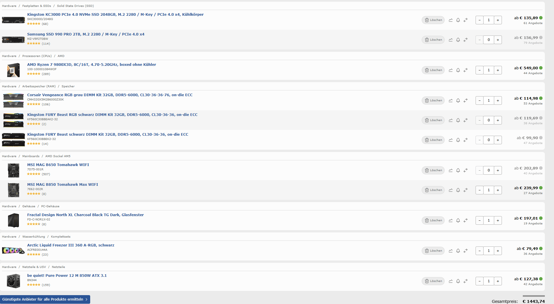

Ich habe allerdings noch ein paar Fragen bzgl. des Builds:
Case: Fest steht jetzt zumindest das Gehäuse, es wird das North XL damit auch die 360mm AIO hineinpasst bzw. Top-Mounted werden kann.
RAM: Ich hatte ja bereits erwähnt, dass ich gerne einen mit möglichst zwei geraden "RGB Streifen" hätte. Habe mal die Fury Beast RGB und Corsair Vegeance RGB in den Warenkorb gelegt. Sind die beiden genau so gut wie die normalen Fury Beast? Und welche sollte ich nehmen?
Mainboard: Ich hätte gerne PCIE 5.0 (5FPS mehr auf der 5090 - Quelle) - ich habe einfach mal das äquivalent des MSI B650 in den Warenkorb gelegt, das ähnlich viel kostet. Oder gibt es hier sinnvollere Alternativen?
SSD: Ist die SSD wirklich sinnvoll fürs Gaming? Oder kann man hier noch etwas sparen bei gleicher Langlebigkeit / Performance etc.? Ein Reddit User hatte https://geizhals.de/kioxia-exceria-plus-g3-ssd-2tb-lsd10z002tg8-lsd10z002tc8-a3054927.html in den Raum geworfen und sagte "Man würde keinen Unterschied merken" -> Will das aber hier vorher mal abklären. Wohler fühle ich mich mit einer Samsung :d Ein Kumpel sagte mir zumindest mal, das wenn man bei SSDs auf bekannte Marken setzt, nicht viel falsch machen kann.
Passt der Rest so - oder gibt es noch Optimierungsbedarf/Möglichkeiten?

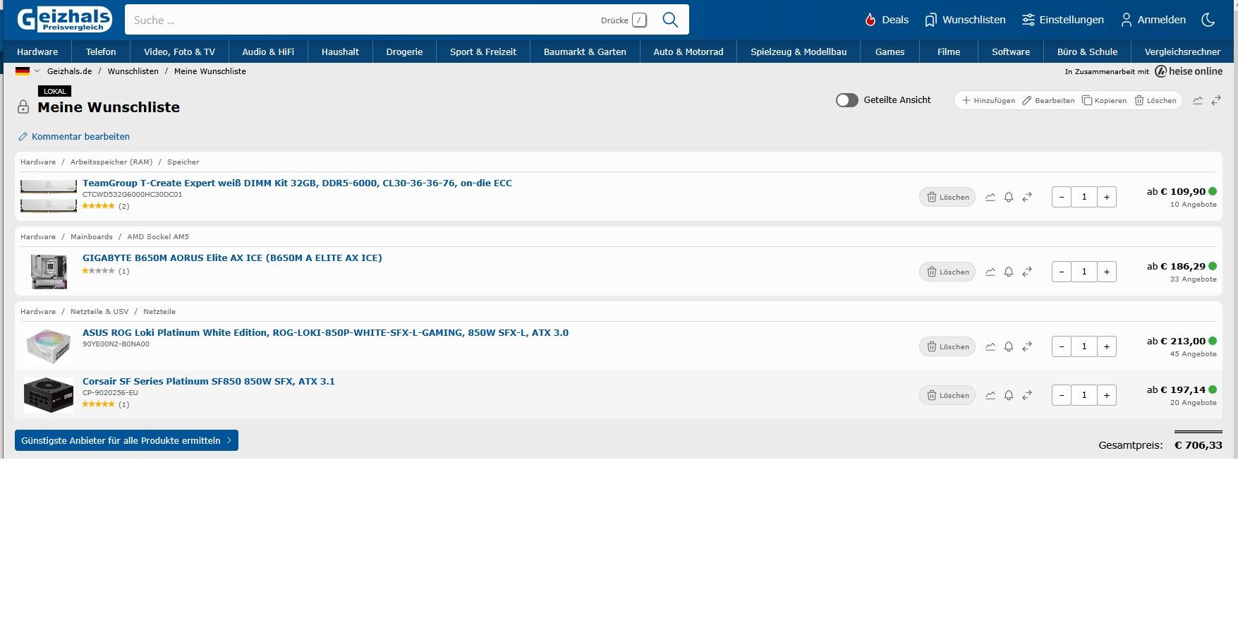

Alles klar, dann sehen die möglichen Komponenten aktuell so aus:
Deine aktuelle Auswahl sieht gut aus.
Also mache ich mit dem B850 MB und dem Corsair RAM nichts falsch? Sowie mit der günstigeren SSD?
Es gibt ja auch ein paar B850 MBs von Asrock/Gigabyte und Co. die günstiger sind - sehe aber hauptsächlich immer nur MSI als Empfehlung, also davon wohl eher die Finger lassen?

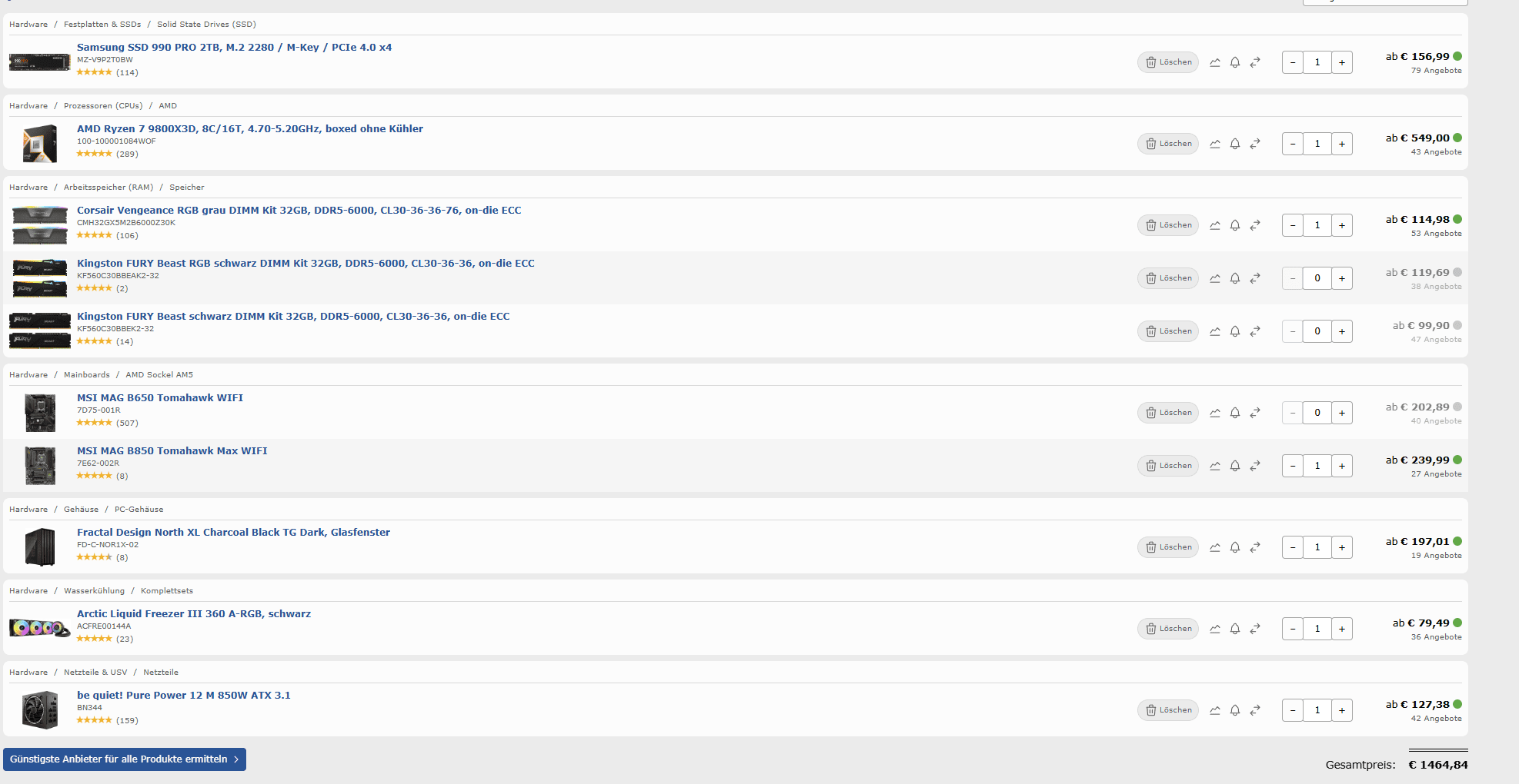

Passt das denn so? https://geizhals.de/wishlists/4303065
Also mache ich mit dem B850 MB und dem Corsair RAM nichts falsch, oder doch lieber die Fury in der RGB Variante? Sowie mit der günstigeren SSD?
Es gibt ja auch ein paar B850 MBs von Asrock/Gigabyte und Co. die günstiger sind - sehe aber hauptsächlich immer nur MSI als Empfehlung, Sollte ich also davon die Finger lassen?
Corsair und HxperX (Kingston) schenken sich nix, nimm den der dir besser gefällt.
Beim Mainboard glaube ich das ein B650, so wie für 90% aller User, ausreichend sein wird.
Du kannst natürlich auch auf das B850 Tomahawk gehen, die Tomahawk Serie empfinden viele als das Optimum was P/L angeht

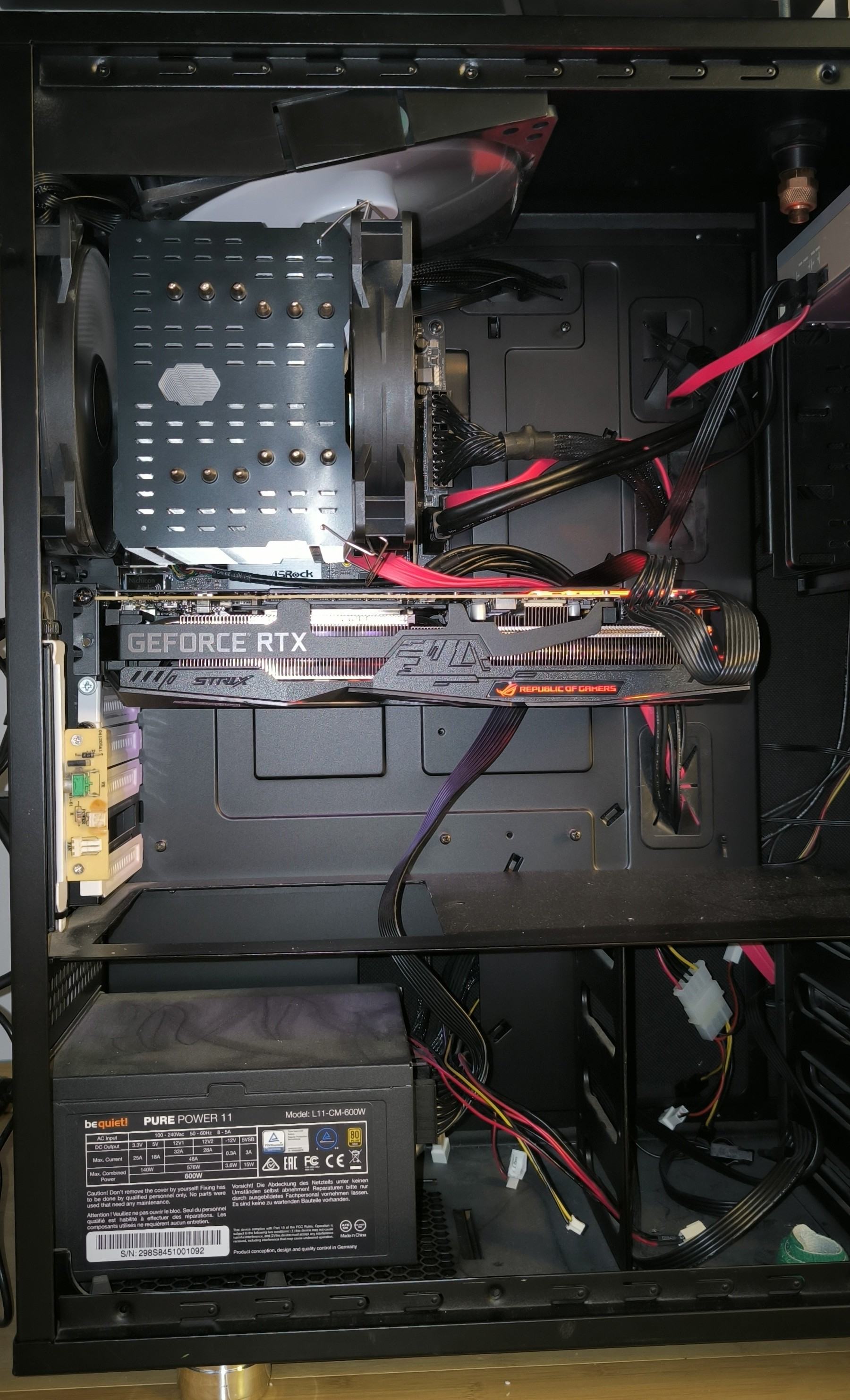

Hier das ASRock Fatal1ty Z370 Gaming-ITX + i7-9700 + 32GB DDR4-3200 + RTX2080 in einem Define R2 XL.
Technisch ein echt cooles Board, was die da auf das kleinen Ding drauf gepackt haben ist schon nicht von schlechten Eltern.
Trotzdem lobe ich mir den Platz in der Hütte. Da kann Luft durch.
