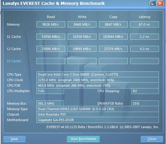

meine werte mit DS3R, 465x7, MemMulti 2.5 1162/5-5-5-18.
Mit 486x7 Multi 2.4 schon mal 10xxx gebenchd,aber An/Aus Bug mit Netzteil abschalten. Mit Multi 2.5 nicht.
Mit 534x6,1:1 auch gut aber wieder An/Aus
