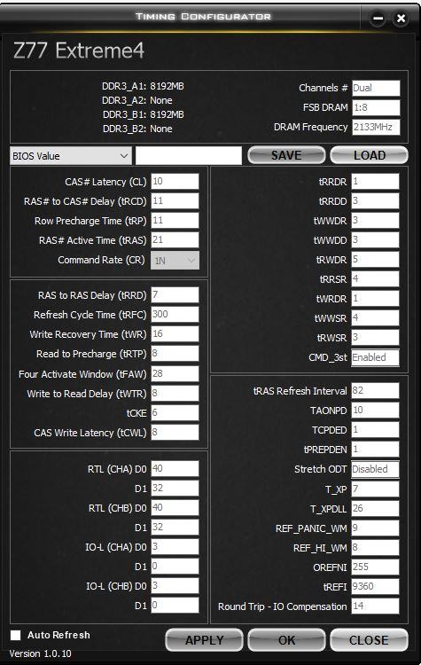

Zeig mal die vollständigen Timings dazu (aus ASRock Timing Configurator).
Ich hatte erst was falsches runtergeladen, jetzt hab ichs direkt bei ASrock geholt. Aber ich versteh die Zahlen nicht. Da stehen ganz andere Zahlen, wie im XMP-Profil.
Das Tool liest leider Quatsch aus, Deine Screenshots sind jedenfalls mehr wert. ;)
Die Werte, die gesetzt wurden, sind jetzt nicht so verkehrt, als dass sie die schlechte Leistung erklären würden.
Bremst vielleicht irgendein Programm im Hintergrund, wie z.B. ein Virenscanner?
Ich hab mal avast deaktiviert und gebencht, aber keine Änderung.
Hallole, ich hab doch den Configurator Screen nachgereicht. Was soll ich tun? :)
So ist der ATC Screen sinnlos, entweder falsche Version, irgendein Softwareproblem oder ist schlicht inkompatibel mit deinem Board. Dann versuch dich mit den erweiterten Timings eben schrittweise an das heranzutasten:
Die Haupttimings kannst du ignorieren, hatte gerade keinen anderen Screenshot als den von einem CL9 Kit zur Hand. Mit 8GB Modulen gibt es bei einigen Timings wie der tRFC andere Grenzen, also nicht wundern wenn deine Module bei bestimmten Werten früher zu machen. Speziell bei der tRFC wirst du vermutlich über 240 bleiben müssen. Speichere die Zwischenschritte als Profil auf USB oder eine FAT Partition, dann kannst du auch auch dann an der Stelle weiter machen, wenn du das CMOS zurücksetzen musst.
(Die IO-L für CH_A ist Murks, idealerweise sollten beide Kanäle bei 4 liegen.)
Das ist der falsche Timing Configurator, du hast den für Z170 runtergeladen :d
DDR4 Timings können logischerweise bei DDR3 nicht ausgelesen werden.
Such bei ASRock nach dem Z97 OCF und lad dir dort im Downloadbereich die richtige Version runter.
Das ist doch die passende Version? :d
Board is Z87 Pro 3
Beim Z97 OCF wurde bei mir übrigens auch Blödsinn ausgelesen, als ich es das letzte Mal versucht hatte - ich glaube, das lag an Windows 10.
Allerdings sehen die automatisch eingestellten Timings für meine Begriffe nicht so verkehrt aus, als dass sie die schlechte Leistung im Benchmark erklären würden.
Ich bin immer noch der Meinung: Die Timings sind nicht die Ursache.
Nein, das ist nicht die richtige Version. Wenn du die sekundären oder tertiären Timings mal runtergehst, tRRD_L / tRRD_S, etc. pp. haben mit DDR3 wirklich nichts am Hut. ;)

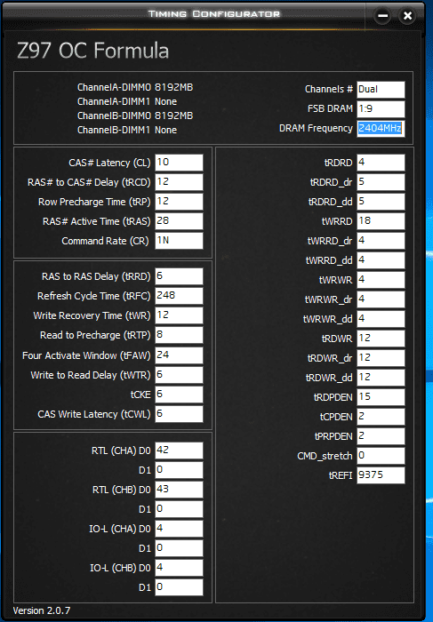

Ein Screen mit dem richtigen Timing Configurator wird die Sache sicher auflösen.
Ich guck mal ob ich ein älterer find, der 4.03 is vom Z97 ocf.
€: Es gibt nur den 4.03 auf der ASrockseite, auch für Z87, steht aber eigentlich nur bei den OC F Boards dabei zum Download.
2.0.7 ist die korrekte Version für Z97 und Z87
Bei den tertiären: Die 7er und die 3 zu 4ern, danach die 6er zu 5ern. Falls das klappt, sollte dein Problem gelöst sein.

Dass ASRock den Timing Configurator falsch im Downloadbereich hinterlegt hat (4.0.3 unter den Windows-10-Downloads, 2.0.7 für alle anderen Windows-Versionen), verstehe, wer will.
Jedenfalls kann ich das Tool endlich wieder nutzen, danke dafür! :)

Qingi, in einem anderen Thread fragtest du nach meinen Timings. Ich antworte dir einfach hier.
In Post #1669 siehst du meine Timings. Der Configurator zeigt nicht alle korrekt an.
In der rechten Spalte die 5er stehen im Bios auf 6 und die 4er stehen im Bios auf 5.
Ich hab 8GB Riegel. Bei 4GB Riegel ist ein Wert anders, da wo ich 300 hab, steht bei dir eine kleinere Zahl, die lässt du einfach so stehen wie sie steht.
Gehe vorsichtig vor, wenn du ein Wert zu niedrig einstellst kann sein, dass du einen Cmos Reset durchführen musst.

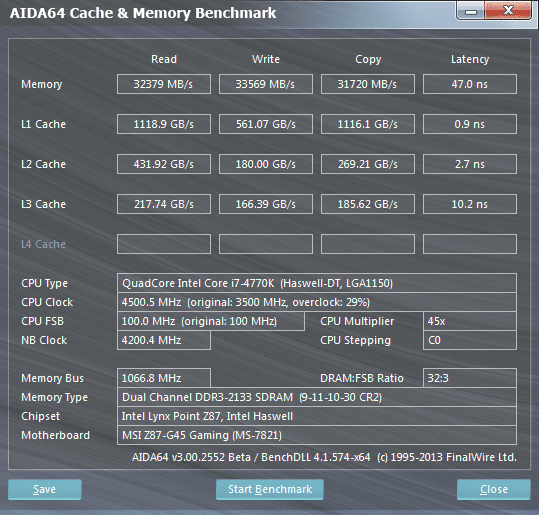

Grundsätzlich sollten auf Ivy Bridge / Haswell DDR3-2400 CL11 schneller sein als DDR3-2133 CL9, wenn alles richtig konfiguriert ist.
Check mal mit Aida64 oder Sandra ob die Speicherdurchsätze für DDR3-2400 passen, je 35K+ in Aida64 oder ~ 29K in Sandra wenn ich mich recht erinnere.
hab ich nicht Haswell?

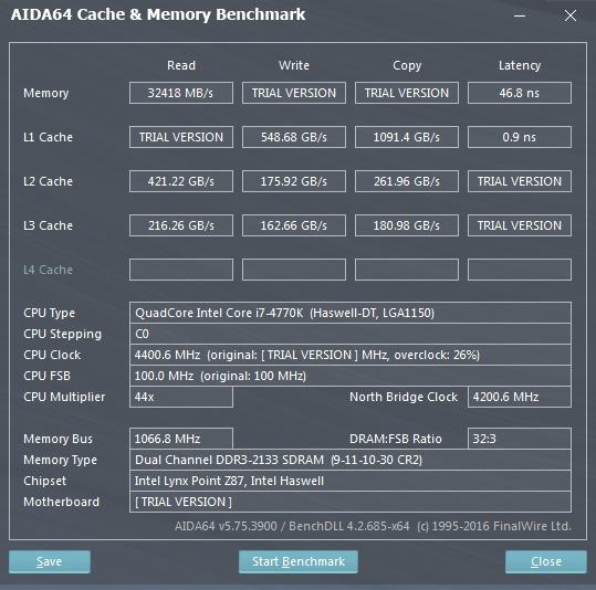

DDR3-2133 CL9
DDR3-2400 CL11
