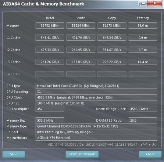

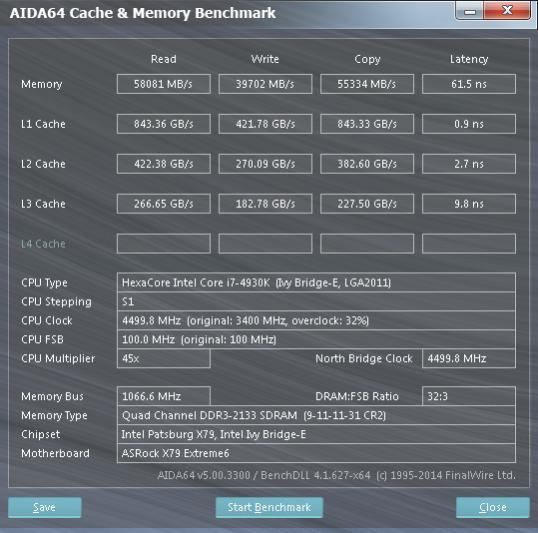

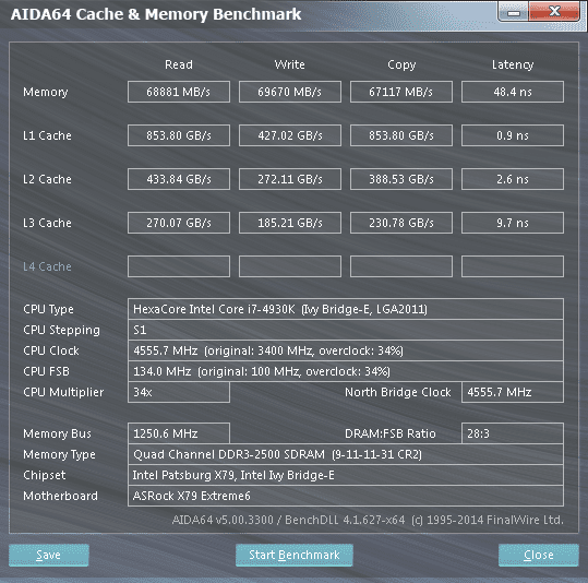

Hab mir auch 2x 2400 F3/cl9 Kit`s gegönnt. Dummer Ausgangspunkt- die 1833 Corsair gingen leicht 2133MHz.
Jetzt hab ich mal ein kleines Problem....
Auf x79 (Asrock Extrem6) hatte ich nach 1. Einschalten (Profil 1, Rest Auto) mit AIDA Read/Write/Copy um 64K.
Mit Corsair 1833 sah das ähnlich aus (hatte halt nur immer schlechtes Gewissen wegen 1,65V)
Jetzt bricht mir der "Write" wert immer auf 40K ein ????
Hab jetzt schon Stunden rumprobiert, woran das wohl liegt, komme aber nicht zur Lösung.
Das Komische ist, das bei den F3, wenn ich die nur bei 1833 (Timing/Voltage immer gleich) noch gleiche Werte liefert. So bald ich auf 2133/2400 gege, bricht der Write Wert ein.
Profil 2 bootet nicht.....
und die Subtimings von Profil 2 so weit das BIOS das zulässt, per Hand funktioniert (außer cl1)
Einer Ideen?
VCCSA und VTT sind zwischen 1,1 und 1,2 Volt (hab mal rumprobiert)
Weihnachtsgrüße und THX
Das ist der "Writebug" bei 2400 MHz Speichertakt.
Das normal bei einer Ivy E :)
Clear Cmos > Dann alles einstellen bis auf den Ram. Der muss auf 2133MHz. Dann Windows Booten. Runterfahren ab ins Bios dann auf 2400MHz. Dann Booten. Dann hast keinen "Writebug" mehr.

Der Bug ist eigentlich ein Multipikator Bug des Ivy E.
Wenn 21.333 ist alles ok aber bei 24 kommt es dazu das der Multiplikator nicht richtig im Bios hinterlegt wird.
Daher zuerst 21.333 dann Neustart damit der Multi erkannt ist dann 24 dann passt das.
