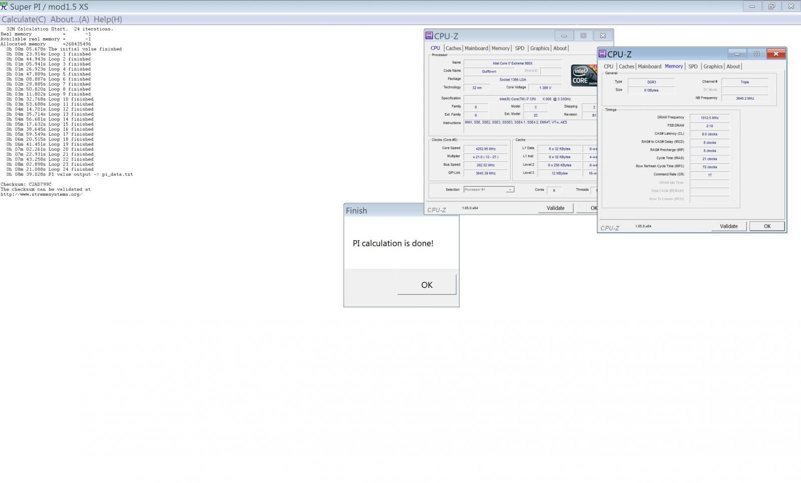

Hab den Dreh raus.Ein bissl mit den cas#delay timings probiert und es läuft nun komplett durch.
Standart Auto stands auf 0.
