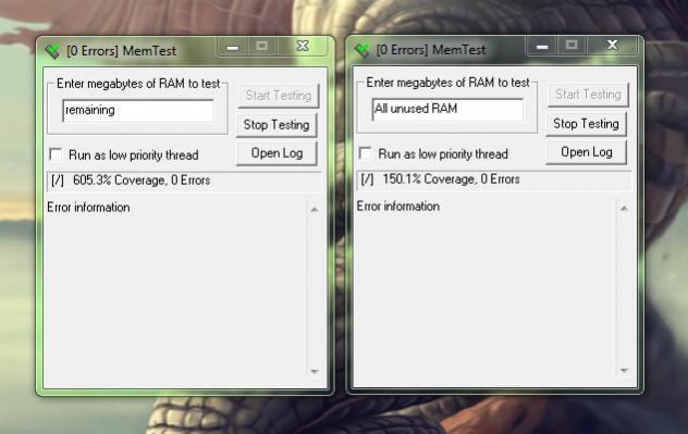

habe den ersten speicherriegel herausgenommen (war sehr heiss)
und dann memtest pro durchlaufen lassen von 15.00-20.00 uhr .
keine fehler oder sonstige meldungen .
speicher läuft auf auto-mod. im bios mit 9-9-9-24 .
wird wahrscheinlich der eine defekt sein , werde ihn dienstag
zurückschicken nach alternate und wenn ich den ersatz habe
nochmals testen .
der slot wird bestimmt nicht defekt sein hat ja bis heute
ohne probleme mit dem corsair-speicher funktioniert .
MfG

ich würde auch den 2ten riegel noch antesten - es könnte ja auch sein, dass der nur im dual channel betrieb mist macht
hatte schon ein paar mal mit ocz speicher - riegel einzeln laufen, zusammen nicht (cpu, board waren aber ok, da die mit anderen ram liefen)
die anderen 3 riegel sind 5h ohne fehler im test gelaufen hatte ja nur den
einen herausgenommen der anscheinend defekt ist .
wozu soll ich dann den 2 riegel noch testen der lief doch ohne probleme .?
MfG
MfG
Hast du die Riegel auch mal in einem anderen System getestet?
