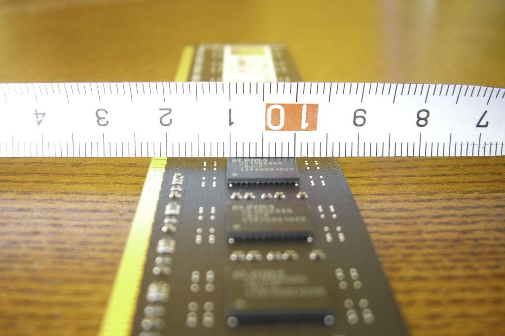

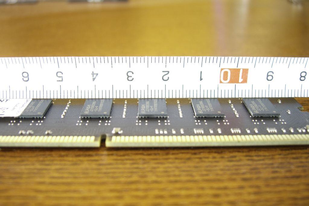

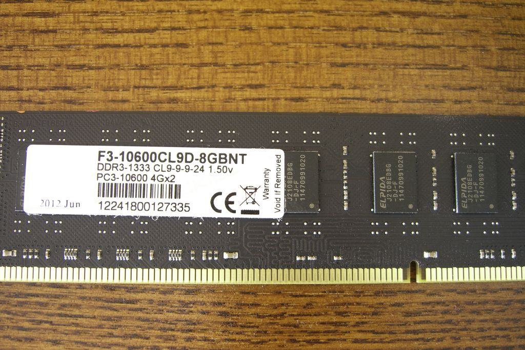

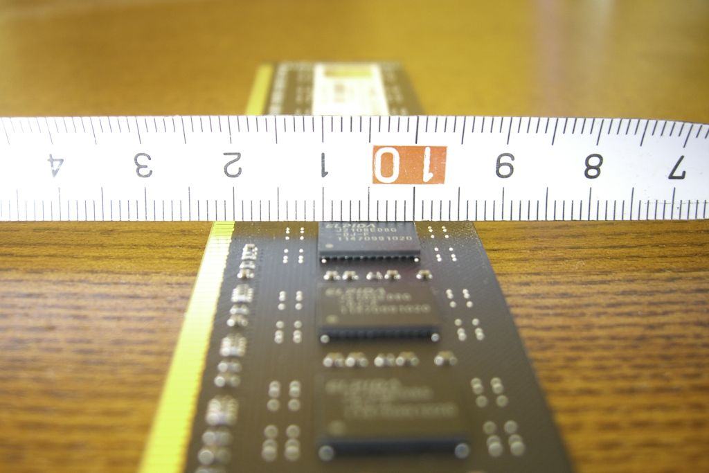

Value Series F3-10600CL9D-8GBNT | 2x4GB
2x4 GB - 1333 MHz - 9-9-9-24 - 1.50v - double sided - Elpida - 24. KW 2012 - ca. 1.05 x ca. 0.76 cm
edit: laufen bei 1,53v bei 1600Mhz und 9-10-9-26 1T

Danke schön, trage ich mit ein. Am einfachsten wäre es gewesen, wenn du mit dem Messschieber nachgemessen hättest.
