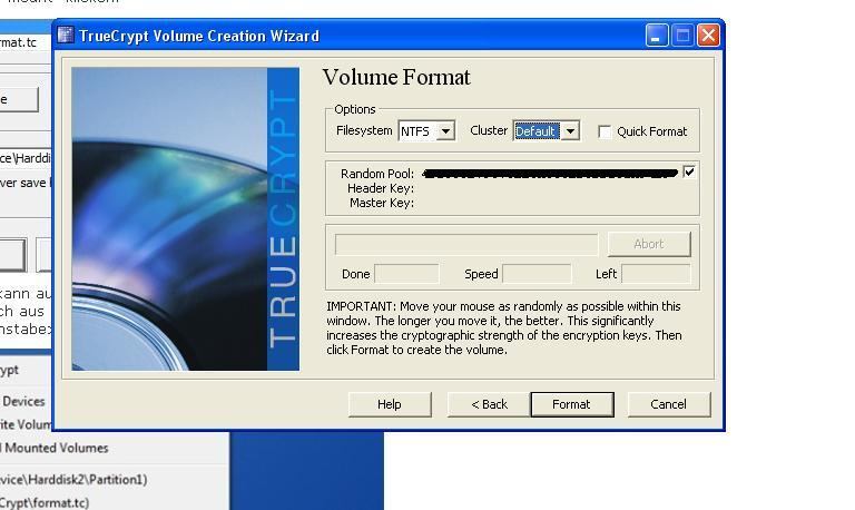

Habe es jetzt soweit geschafft, allerdings stockt mich der letzte Punkt "Format" ?
Werden da alle Dateien gelöscht auf der Externen HDD?

Ja, alle Daten werden gelöscht, wenn du eine gesamte Partition verschlüsselst. Sollte er aber schon ganz zu Anfang gesagt haben.
Eine "on-the-fly"-Verschlüsselung wie bei der Systemplatte gibt es leider nicht (warum auch immer).
Schade..
Naja dann werd ich wohl alle meine daten Sichern müssen.
Achja sind die Daten auch Verschlüsselt, wenn ich NACH der Verschlüsselung neue Daten drauf mache?
Ich glaube bei dir liegt ein kleines Verständnisproblem vor :) Oder ich verstehe net was du meinst :d
Wenn die Partition verschlüsselt ist, werden die Daten verschlüsselt auf diese Partition geschrieben. Daher benötigst du dann auch das PW um diese zu entschlüsseln.
Anders ist das bei Containern. Nur Dateien die IN dem Container gespeichert werden sind verschlüsselt, die restlichen Daten auf der Partition bleiben unverschlüsselt.
Für dich heißt das also: Daten von der Partition runter und irgendwo anders speichern. Dann Partition verschlüsseln und die Daten wieder rüberkopieren. Nicht vergessen die Daten auf dem Zwischenspeicher sauber zu löschen (bspw durch Eraser), so dass sie nicht wiederhergestellt werden können.
