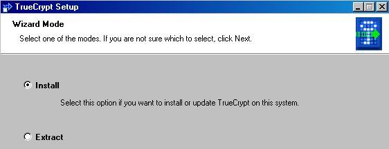

kann man tc eigtl einfach updaten, sprich von 4 auf 5 oder kanns da zu Problemen mit den Volumes kommen?
ich habe eben ein truecrypt-update von 5.0a auf 5.1 gemacht, läuft alles wie vorher. allerdings habe ich auch nur meine externen platten verschlüsselt (usb bzw. fw). :wink:
edit:
Mal was anderes, da ich noch keine eindeutige Antowrt darauf gefunden habe:
Kann ich TC 5.1 einfach über eine bestehende 5.0a Installation installieren?
MfG
Rip
bei mir ging es wie gesagt ohne probleme, bei der installation sagt er dir auch, dass du das obere kreischen markieren sollst, wenn du truecrypt installieren oder updaten willst.

Das hört sich doch gut an - hatte schon befürchtet erst alles zu entschlüsseln vor dem Update :fresse:
Aber ein Update der Rescue CD muss wohl trotzdem vorgenommen werden, oder?
Wow, da ist aber jemand risikofreudig :)
Ich werd sie einfach neu erstellen mit 5.1, da sich ja einiges geändert hat im Gegensatz zum Vorgänger.
