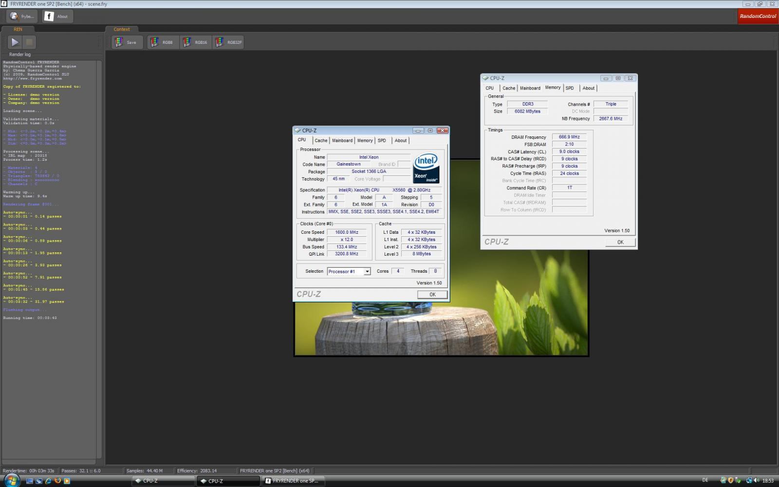

Athlon-64 | 00h:03m:33s | 8 + 8 SMT| 2 | Intel Xeon X5560 | 45nm 4x 256kByte L2 - 1x 8MB L3 (Gainestown) | 2800MHz @ 2933MHz (Turbo)| 1,18v | 22 x 133MHz (QPI 3200MHz) | 6082MB | Dual Tripple Channel | DDR3 @ 1333MHz CL9 | 64bit.exe | Win Vista Ult. SP1 64bit | Luft
@ Athlon-64
Holla, da fährt aber einer ein krasses Setup. Nur 3 Sekunden länger als mein System und ich hab wirklich schon alle Register gezogen, die mir so auf Anhieb eingefallen sind. Möglicherweise gehen die D0 nochmal ein bisschen besser als die B0, bzw. der Turbo holt nochmal was raus, den ich ja deaktiviert habe.
Denn obwohl ich 8,25% höher takte, bin ich nur 1,4% schneller. :confused:
Kullberg ist hingegen 13,64% höher getaktet, allerdings wird das mit 8,45% auch halbwegs umgesetzt.
Müsste also eigentlich zwischen 03:17 und 03:25 liegen.
Ich habe den Run mit frisch installierten Wondows gemacht - noch ohne Graka Treiber vll liegts daran - war selbst überrascht das ich nut 3s hinter dir liege - Turbo ist natürlich an
mfg

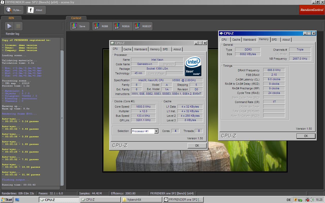

so 2. Run - gleiche Zeit - 3m33s
also am Graka Treiber liegts nicht hab jetzt mit meinem ganz normalen Arbeits-Windows gebencht
mfg
@ Athlon-64
Das sieht sehr gut aus. Ich vermute fast es liegt am Board und an den Bioseinstellungen, da der Frybench ja sehr Speicherspeedabhäning ist. Wobei im Cinebench passt es ja schon besser.
Kannst du mal schauen, wie deine Speicherbandbreite bei 1333 CL9 in der neusten Version von Sisoftware Sandra aussieht? Bei 2 x 3 x 1333MHz liege ich da bei um die 38GB/s. NB und Speichertakt ist bei uns ja der gleiche. Thx. :)
