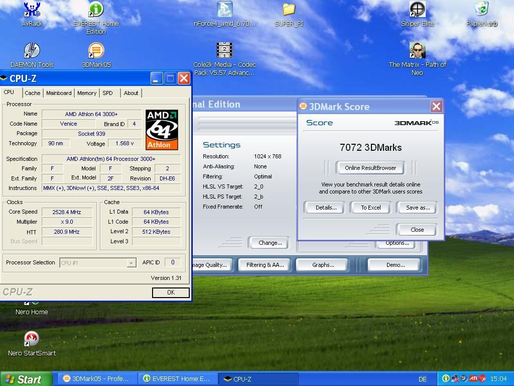

..... so Jungs habe meine auch freigeschaltet läuft einwandfrei 590/590 als Kühler läuft der ATI Silencer 5 (Rev. 2)
Foto vom Benchmark habe ich angehängt ;)
sind leider nur 7072 Punkte :)

Btw: Glückwunsch .. 7k is doch gut, und 590/590 is auch n1ce. Geht 600/600 net? Wäre ja ein ideales Setting :bigok:
