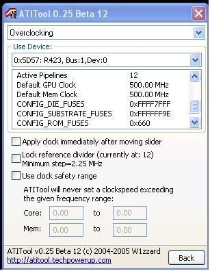

erkennt die karte auch als x850xt pe an sin aber nur 12 pipes offen laut ati tool

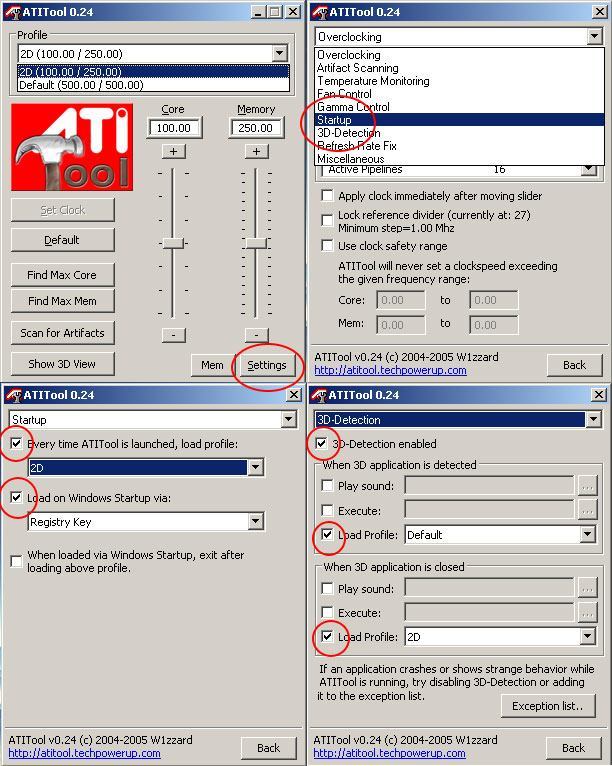

Hab meine Connect3D x800GTO problemlos auf 16pp freischalten können. Hab dazu einfach das Image von Muh-Q genommen (modonly), bedanke mich auch mal hier für die Arbeit. Jetzt wollte ich die Grafikkarte langsam auf XT-Niveau übertaktet : Klappt wunderbar. Nur hab ich jetzt das blöde Problem, dass bei jedem Neustart der Takt der Grafikkarte wieder auf Default steht : Wie kann ich den XT-Takt als default setzen ohne das XT-Bios aufzuspielen? Hab da einwenig Angst bei BIOS und solchen Geschichte ;-)...

hab mir neuen kühler (silencer 5 rev2) geholt un da konnte ich erkennen das ich nen chip r480 hab aber im windoof wird er nur als 423 erkannt warum ??
will meine 16 pipes haben unter den r480 stand noch
215RBPAGA11F
GG1803.1
052AA
KANN MIR DA EINER WEITERHELFEN ???
Besorg dir ATITool und stell es so ein wie auf den Bild zu sehen.
Im Windows Betrieb reicht der Takt von 100/250 vollkommen aus, kannst ihn aber auch anders gestalten. Den Mem-Takt kannst du nicht niedriger drehen, dann gibt's im Windows Bildfehler!
Also 2. Profil machst dir dann halt ein 3D Profil (hatte ich auch als sie noch nicht geflasht war) und stellst die Taktraten dann halt auf 500/500 oder höher, je nachdem was du willst. Wenn du es dann so einstellst, lädt ATITool bei starten eines Spiels automatisch die höheren Taktraten und beim beenden geht's wieder ins 2D Profil - also ein C'n'Q für Grafikkarten! ;)
