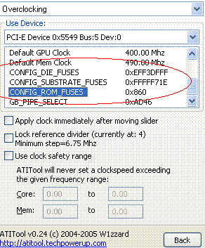

Habe mir jetzt auch ein paar dieser Karten geholt. Die anfängliche Euphorie (Karte lief stabil mit 540/590MHz bei 12P) brach jedoch ziemlich zusammen, als der 16P-Mod nicht funktioniert hat. Mittlerweile weiß ich wahrscheinlich auch warum: (vgl. Grafik ATI-Tool). Die Fuses sind falsch.
Gibt es dennoch eine Möglichkeit, 16P freizuschalten? Ich scheue dabei auch keinerlei Hardware-Mods.
Wenn nicht, lieber Ostol, kannst du mich 5x in deine Liste nicht erfolgreicher Modder eintragen.

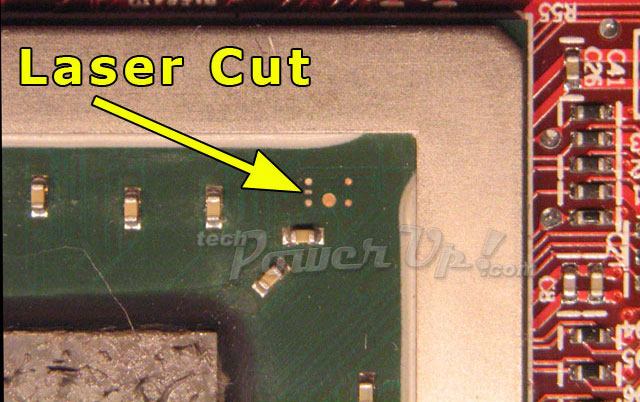

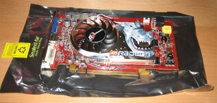

Mein PCB sieht exakt so aus: (siehe angehängte Grafik)
Also eben mit dem Lasercut in der oberen Ecke.
Wenn ich auf dem PCB eine Verbindung freikratze, und mit Silberleitlack verbinde, könnte es dann funktionieren?
