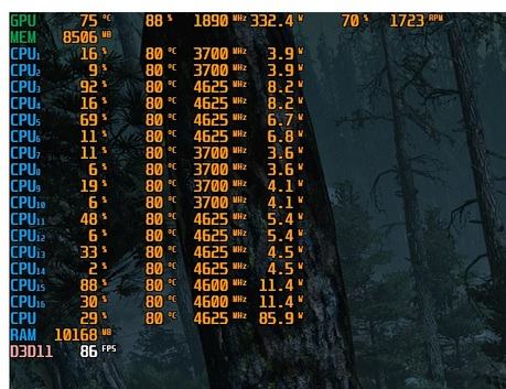

Habe eben mal einen Screenshot aus Fractal R5, 5800X und 3080 Zeiten rausgesucht. Die "Last" war nur ein Spiel und kein Benchmark o.ä. - ganz aussagekräftig waren die Temperaturen damit wohl nicht.
