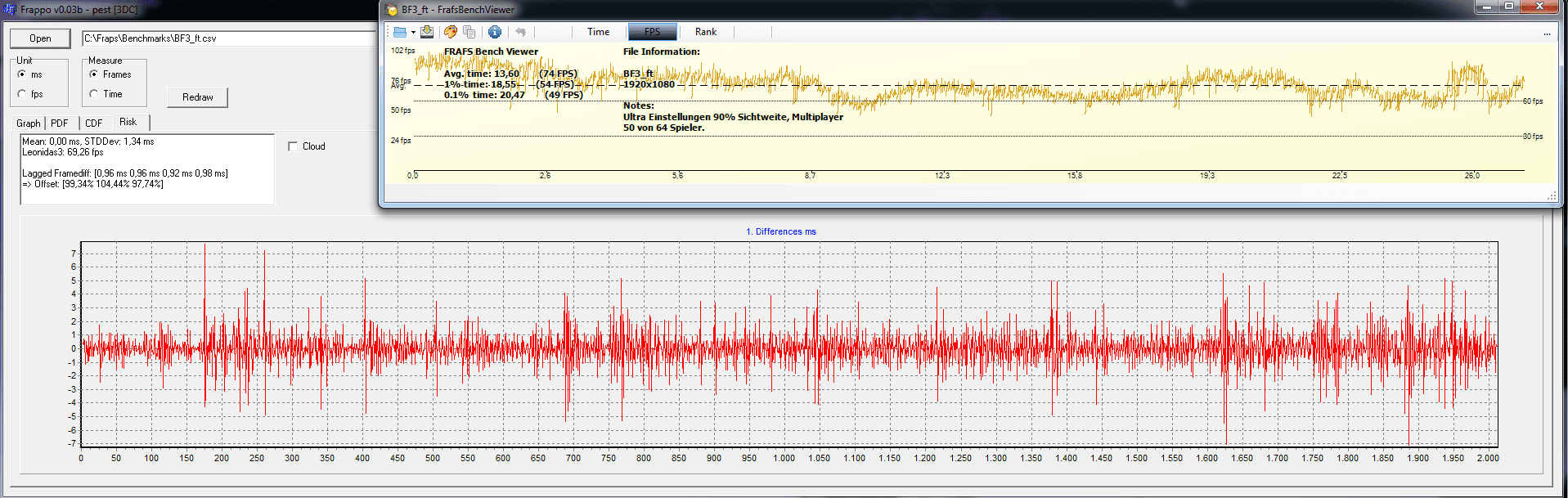

Aber fangen wir erst einmal mit Crysis 1 an, davon hab ich schon die ersten Diagramme erstellt.
Um die gemessenen Frametimes zu visualisieren nehme ich Pests Frappo Tool aus dem 3DCenter, an dieser Stelle vielen Dank!!
Crysis zeigt etwas konträre Werte zu den Messungen von Computerbase.
Beim geradeauslaufen Verhalten sich die FRametimes analog zu denen von Nvidia.
Beim seitwärtslaufen und schnellem Wechsel der Bildinhalte zeigen sich die Nvidiawerte schlechter, es ist aber noch zu früh um überhaupt irgendetwas stichhaltiges zu sagen oder gar zu behaupten, daher würde es mich freuen wenn auch andere User die Karten von beiden Herstellern haben, sich in diesem Thread mit beteiligen.
Das Tool zum visualisieren der Werte kann man sich per Zip Datei aus dem 3D Center µrucklerthread herunterladen.
Hier die ersten Werte.
Wie zu sehen ist, sind die Ausreißer bei Nvidia deutlich höher, wenn die Bildinhalte schneller wechseln.

Update mit Werten aus Crysis 1:
Zu sehen sind die Frametimes ein paar Meter weiter bei einem Sprint runter zur See kurz nach dem Sonnenaufgang.
Die Werte sind bei AMD und Nvidia was geradeauslaufen betrifft wieder vergleichbar, es könnten hier natürlich auch andere Faktoren die Frameausgabe etwas beeinflussen wie Festplatte Prozessor oder halt I/O, deswegen vielleicht die kleineren Ausreißer die sich ähneln.
Übrigens wird das System immer mit dem frisch installierten Treiber getestet, beide Treiber sind nicht zur gleichen Zeit installiert, das könnte zu Problemen führen.
Beim Seitwärtslaufen zeigen sich hier nur minimal die ungleichmäßigeren Frametimes der GTX 670 bis 170.
Die Messung der GTX 670 läuft hier länger.
Ich habe die HD 7970 etwas heruntergetaktet um auf die gleichen FPS der Nvidiakarte zu kommen um das ganze fairer zu machen.

Extrem gleichmäßige Frametimes in Sleeping Dogs bei AMD.
Die GTX 670 µruckelt was das Zeug hält, das Bild ist subjektiv auch eine Katastrophe.

Wenn du bei einer GTX 670 im Bereich zwischen 35 und 40 FPS bist ist es äußerst bescheiden.
Die HD 7970 bringt etwa 40 bis 45 FPS, ist also deutlich schneller, ich hab die Karte aber extra mit 800/1100 laufen lassen, damit man in etwa gleiche Bedingungen hat und da ist das Bild von AMD spielbar, auch der Inputlag ist komischerweise viel geringer.

Wieso? 35 FPS empfinde ich auf der HD 7970 nicht als ruckelig, bei der GTX 670 allerdings schon.
Okay warte der Graph ist der alte, ich editiere mal den neuen Graph mit 35 FPS bei der HD 7970, der sieht aber dann nicht anders aus von den Frametimes.
Keine Schwanunken, gleiche Szene, obwohl ich in voller Action bin.

Ich hab jetzt die Action Szene oben gespeichert, bau die GTX 670 ein, installier den Treiber und laufe das ganze nochmal ab.
So hier das Ergebnis:
Bei Action lahmt die GTX 670 und fällt auf 28 FPS runter.
Selbst die untertaktete HD 7970 ist da meilenweit performanter.
Das Spiel liegt wohl NV einfach nicht.

BF3 MultiPlayer schaut sehr gut aus mit 2x HD7970 @ Standard Takt : bf3_frametimes_mpu2o3f.png
