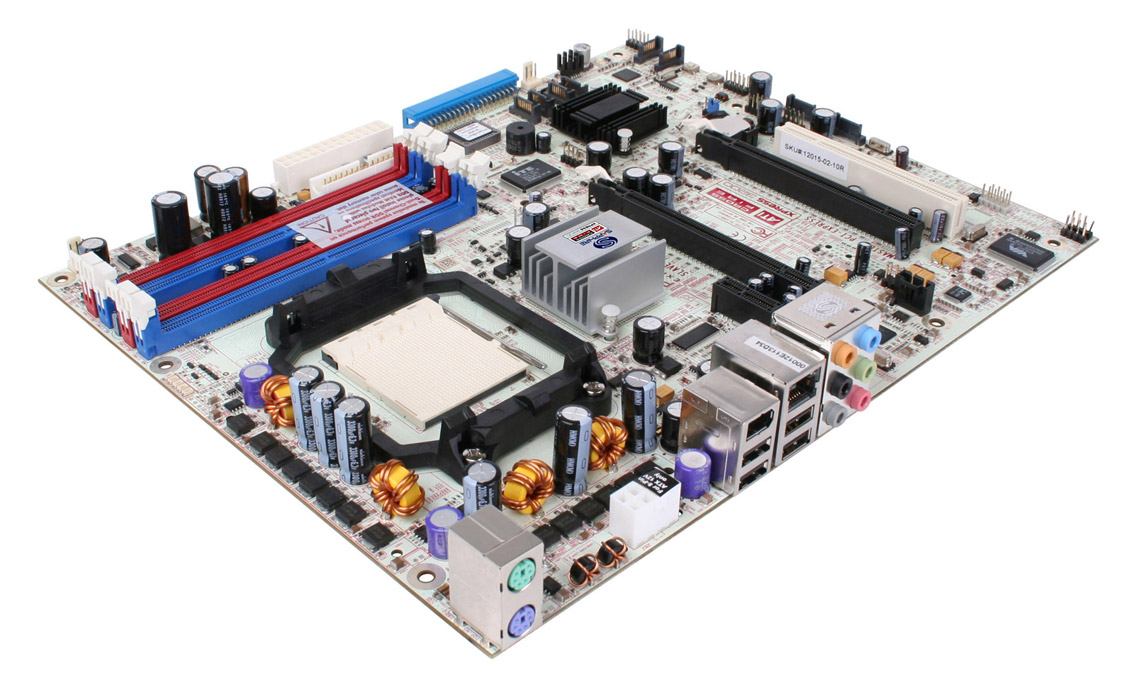

Habe mich grade von diesem Thread anstecken lassen und auch ein AM2 Board bestellt, nämlich das "Sapphire PURE CrossFire 3200 Advantage". Sicher auch eine interessante Platine.
Das PCB sieht ja sehr heftig aus :eek: ! Wie siehts denn Leistungsmäßig mit dem Xpress 3200 Chipset aus? OC?
Hänge mal 2 Bildchen ran ;)
