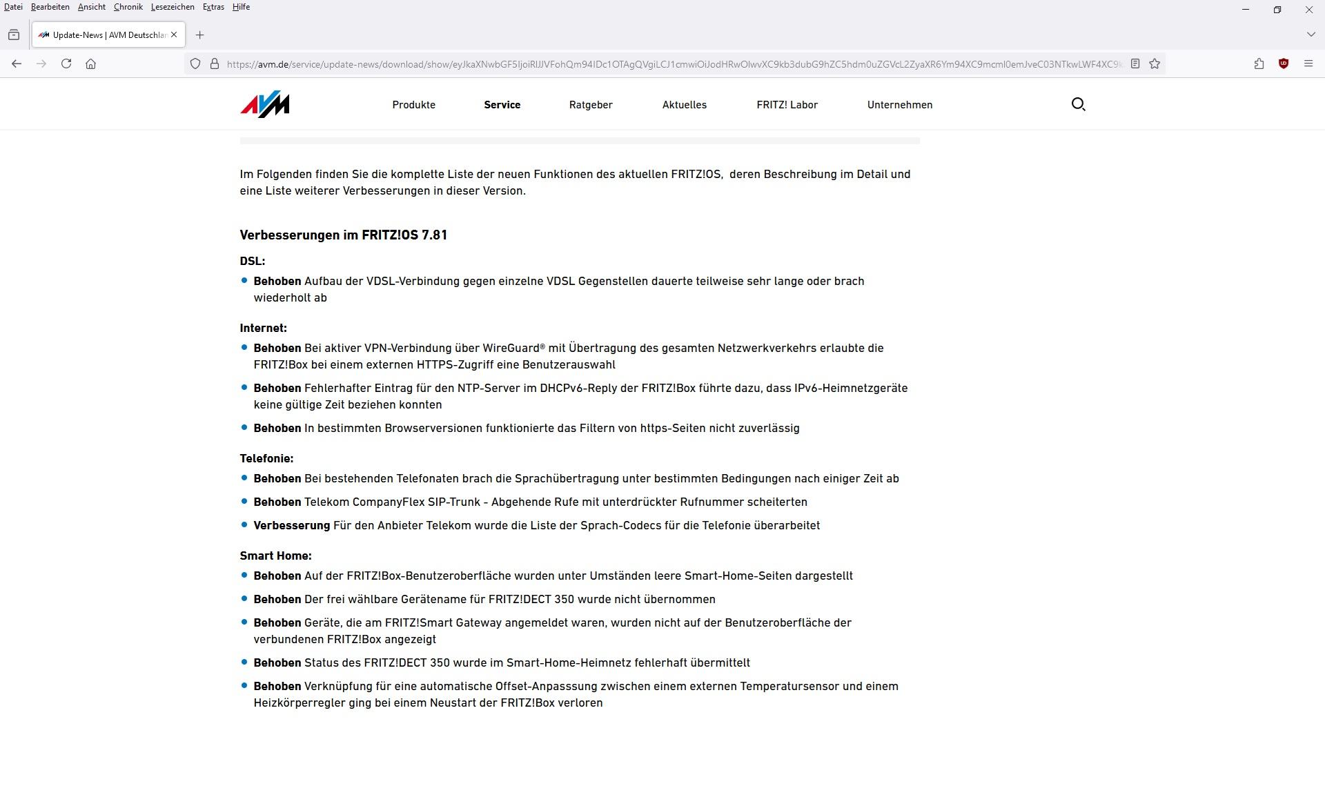

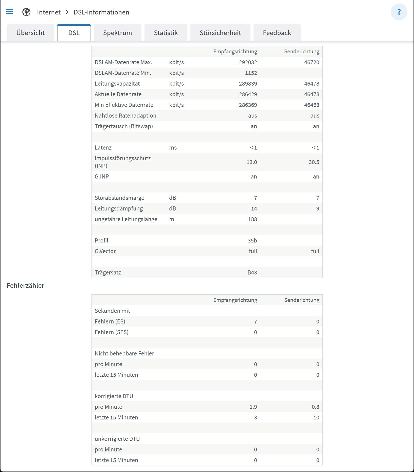

Komisch, vorher von AVM keinen Hinweis drauf, oder nee Antwort bekommen das das OS 7.80 die Fehler verursacht hatte in der DSL-Verbindung, und jetzt plötzlich alles schön aufgelistet in der Verbesserungliste vom OS 7.81!
Quantität vor Qualität! Schnell raus mit der neuen Version. Egal ob es ausgetestet wurde und funzt, und erstmal den Mantel des Schweigens drüber!
Die Verbraucher testen es dann zu Ende.
