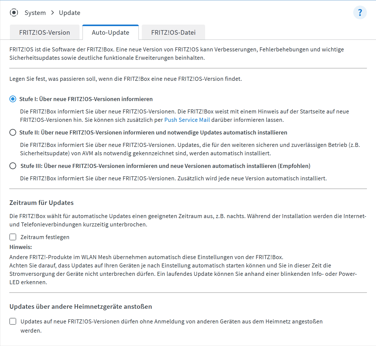

Auto Update aus und dann abwarten. Ein Glück hab ich den thread hier gesehen und es noch schnell geändert
Puh, Danke für die Info - habe auf beiden Fritten jetzt auch erstmal das Auto-Update abgestellt. Stand zum Glück noch auf 7.57.

Genau, einfach das Auto-Update abstellen, auch die notwendingen Updates und auch die Updates über die anderen Heimnetzgeräte:

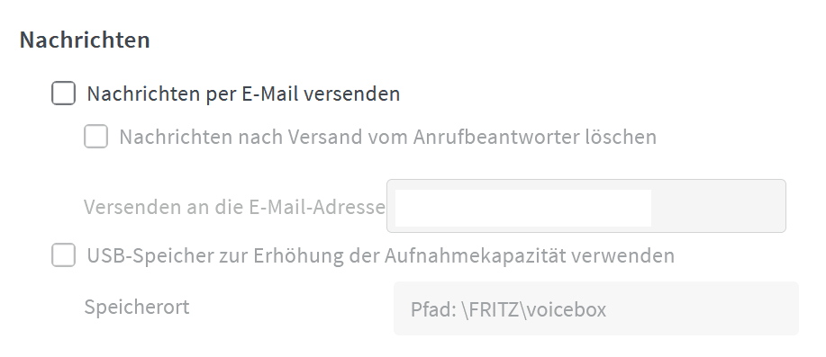

Abgesehen von alllen möglichen Statusmeldungen/Backups der Fritte ging es mir in erster Linie um die Nachrichten, die auf den drei Anrufbeantwortern hinterlassen werden. Die kommen dann als Wav-Datei als E-Mail Anhang.
Oh, wie das genau geht, gerade meine Ahnung. Musste glaub nur die smtp Daten meines Hosters/E-Mail Accounts in der FB einrichten.
Hier wären Einstellungen beim Anrufbeantworter:
Danke dann schaue ich mal weiter. (y)
System > Push Services > Absender ... da Deine Daten eintragen.

Wegen Autoupdate, was es ja verursachte:
