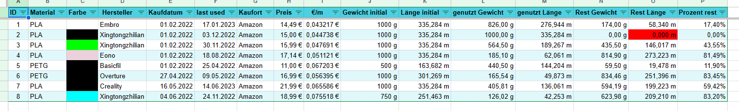

Hallo zusammen,
nachdem es in Moonraker aktuell noch keinen Spool-Manager gibt und ich nur deshalb noch Octoprint am Laufen habe habe ich das ganze nun als Excel aufgebaut und in meinen Home Assistant integriert.
Hier der Auszug vom Spool-Manager:

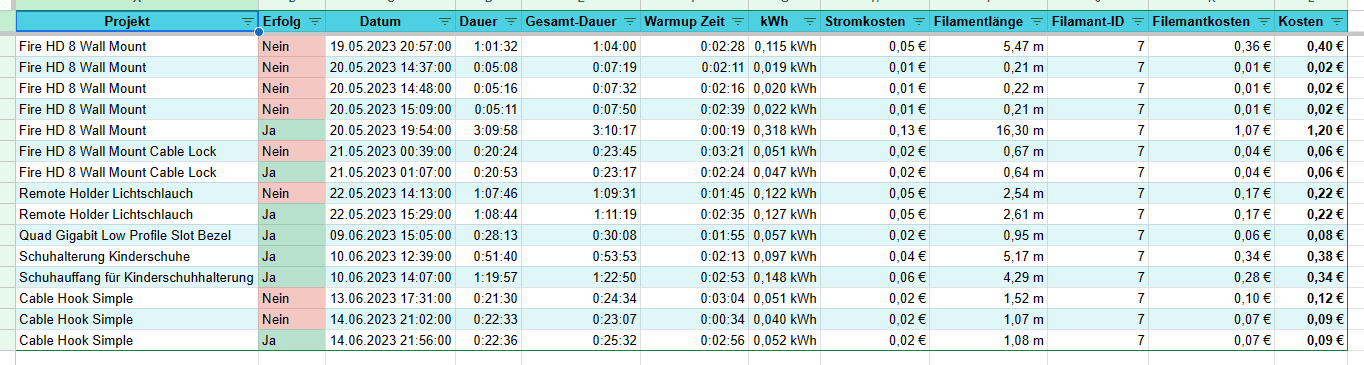

Dazu noch die Ansicht für die Jobs:
Betrachtet werden darin die Stromkosten sowie die Filament-Kosten mit dem Verweis auf die Spools selbst anhand der ID.
Beim Strom wird auch zwischen Druckzeit und Warmupzeit unterschieden, da hier der Stromverbrauch unterschiedlich ist (100W vs. 300W bei mir).
Das ganze dann schön zusammengerechnet und aufaddiert.
Bei den Stichproben lag ich immer bei +/- 1 Cent.

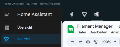

Im Home Assistant ist es einfach als Tab integriert (neben Übersicht und Tab für Klipper):
Was haltet ihr davon?

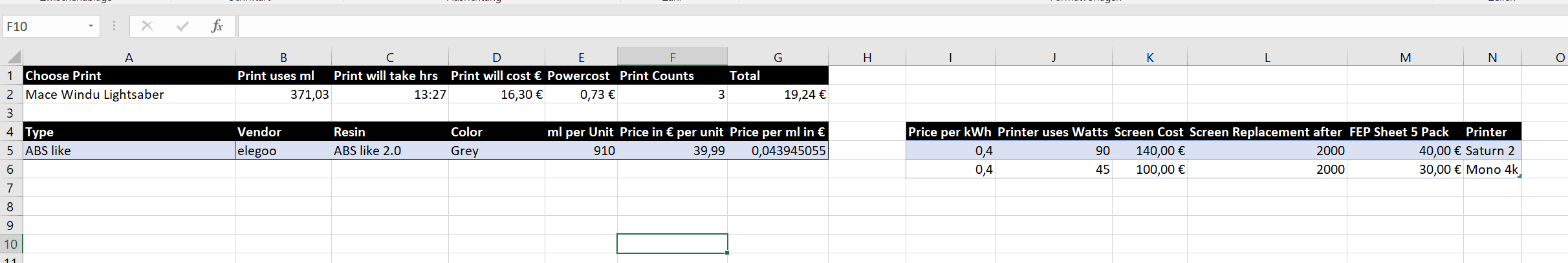

Hier mal von dem Resin File auszüge:
"Hauptmenü" mit Auswahl des Drucks. Resin muss leider noch per Hand aus der Liste der verfügbaren Resins gezogen werden und die Kosten sind auf den Saturn 2 eingestimmt.

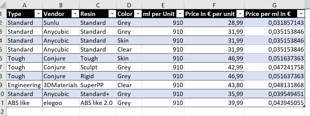

Resin Liste:

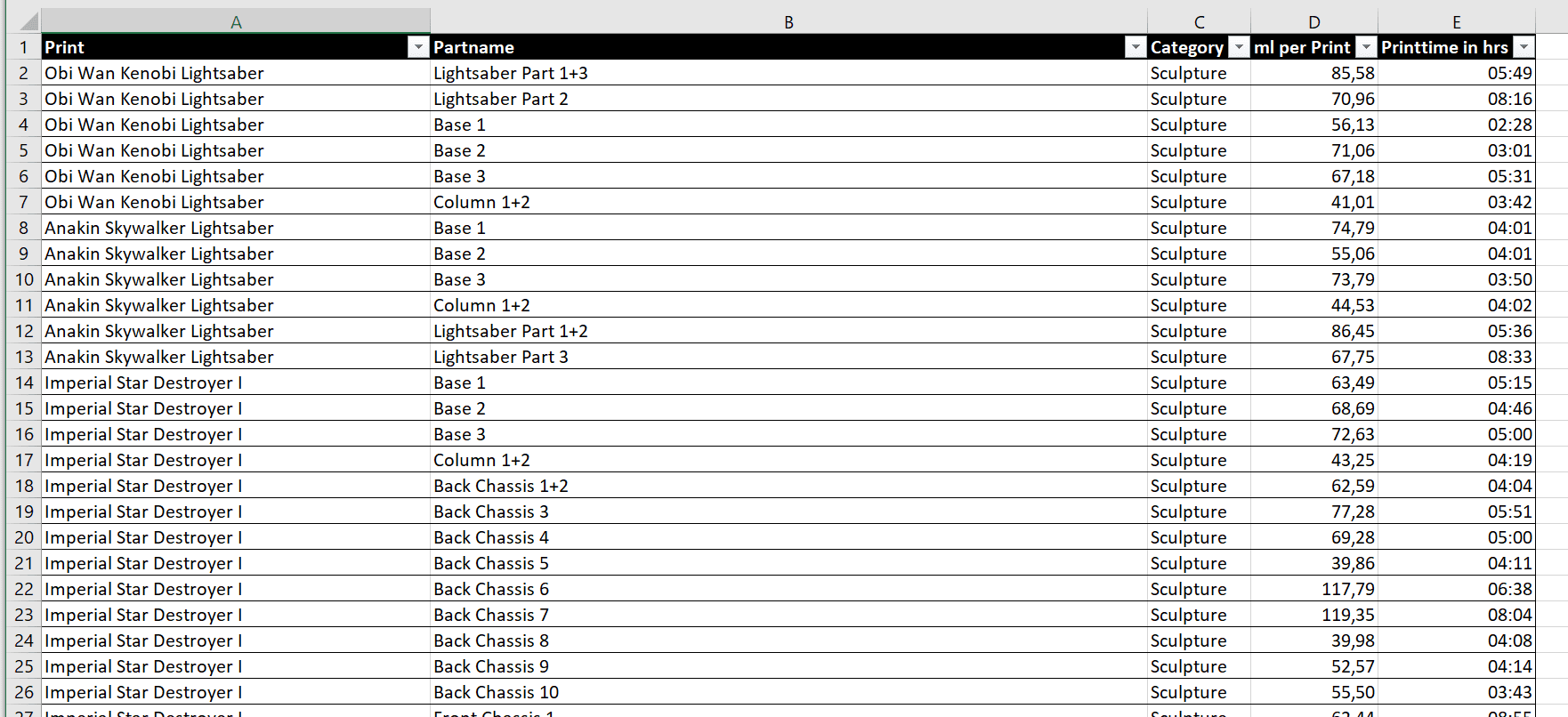

Die einzelnen Drucke werden hier gepflegt und eine Pivot Table fasst alle zusammengehörigen (gleicher Inhalt in Spalte A) dann zusammen und gibt mir die Kosten im Hauptmenü dann je nach Auswahl aus.

z.B. wenn du schon "ml" und "Zeit" für einen Druck hast könnte dahinter z.B. noch der Preis stehen.

Das ist ja resinabhängig; das sind nicht Sachen die ich gedruckt habe, sondern nen Calculator was nen Druck kostet.
Auch kommen da Abnutzung FEP und Display hinzu (auch wenn ich hier nur grob mit den Werten rechnen kann die der Hersteller als Laufzeit angibt)

Hab gerade meine Liste nochmal angepasst und berechne nun die Länge meines Filaments aus Gewicht und Dichte des Materials.
Stimmt zumindest "grob" 8-)

Deswegen wird das bei meinem Calculator mit 10 oder 15% "Aufschlag" dazu gerechnet.
Auch solltest du die Dichte beachten. 1Kg Resin sind keine 1000ml. Für die meisten Standart/ABS Like Resins sind es so 910ml.
