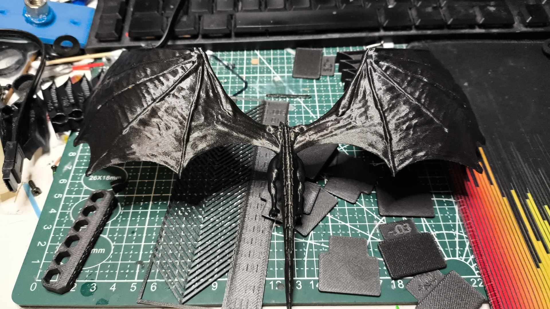

Ach das Sunlu PLA 2.0 Blau bei bis zu 270 mm/s und 230° C Nozzle.
Das ist ein ziemlich fieses Print in Place Modell, habe es ohne Supports gedruckt.
Bridging ist echt gut geworden.

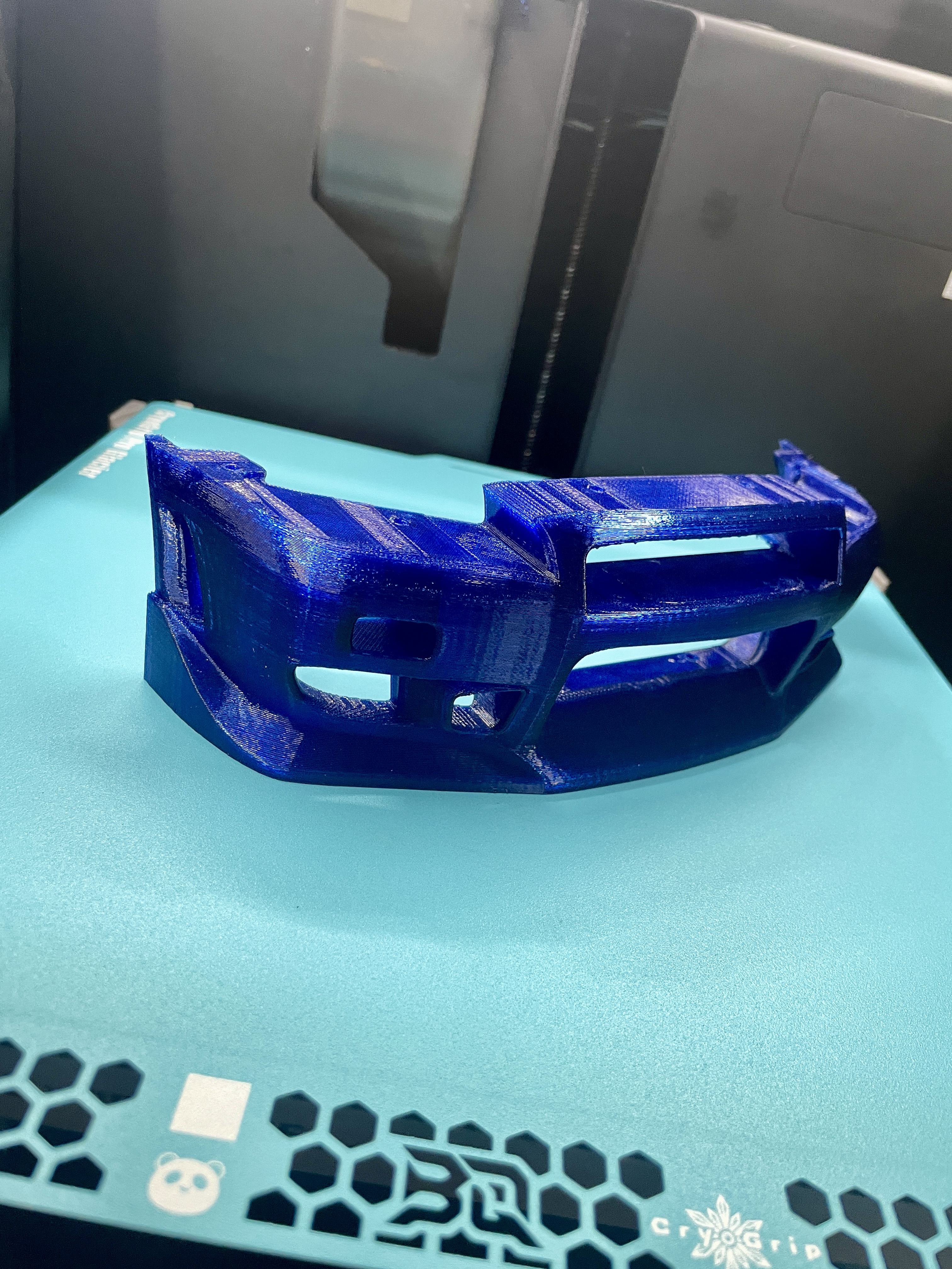

Hab mir vor einiger Zeit Nobufil PETG in Candy Blue besorgt.
So meine bedenken sind jetzt das man nach dem druck bei 3Wandlinien, das Infill durch die Wände sieht.
So wie hier bei dem AMG.
Einer ne Idee wie ich das minimieren kann, bzw was ich an den Druckeinstellungen ändern muss damit es komplett weg ist.
Bin bei PETG noch nicht so drin, drucke vermehrt eig nur PLA.
Beim Slicen der Datei hab ich gesehen das ich ca 950gramm Filament brauche, kann also nicht allzuviel damit rumtesten.
Denke mal das Lightning infill wäre da am besten oder?

Wandreihenfolge innen außen innen. Macht Überhänge aber schlechter
Ok werd ich mal testen, denke werde sicherheitshalber auch auf 4 Wandlinien gehen, da schrumpft die Reserve aber:d
Sonst muss ich halt auch wens ewig dauern wird, bei einem Teil die Stützen aus einem anderen Filament nehmen.
Das Candy ist transluzent, da siehst du immer etwas vom Infill, bei so wenig Wänden.
Mein Tip, mehr Wände so 4 oder 5
Bei obigem Bild sieht man aber das "Ringing" vom Infill, denke er meint das. Aber transluzent oder gar transparent wird dann schwer, muss man dann je nach durchsichtigkeit dann fast 100% infill fahren.

Okay werds dann mit 5 Wänden probieren, das Dache mache ich dann notfalls Schwarz oder in Carbon Optik.
Ich Meinte schon das PETG immer etwas Durchsichtig ist und man das Infill durch die wände sieht;)

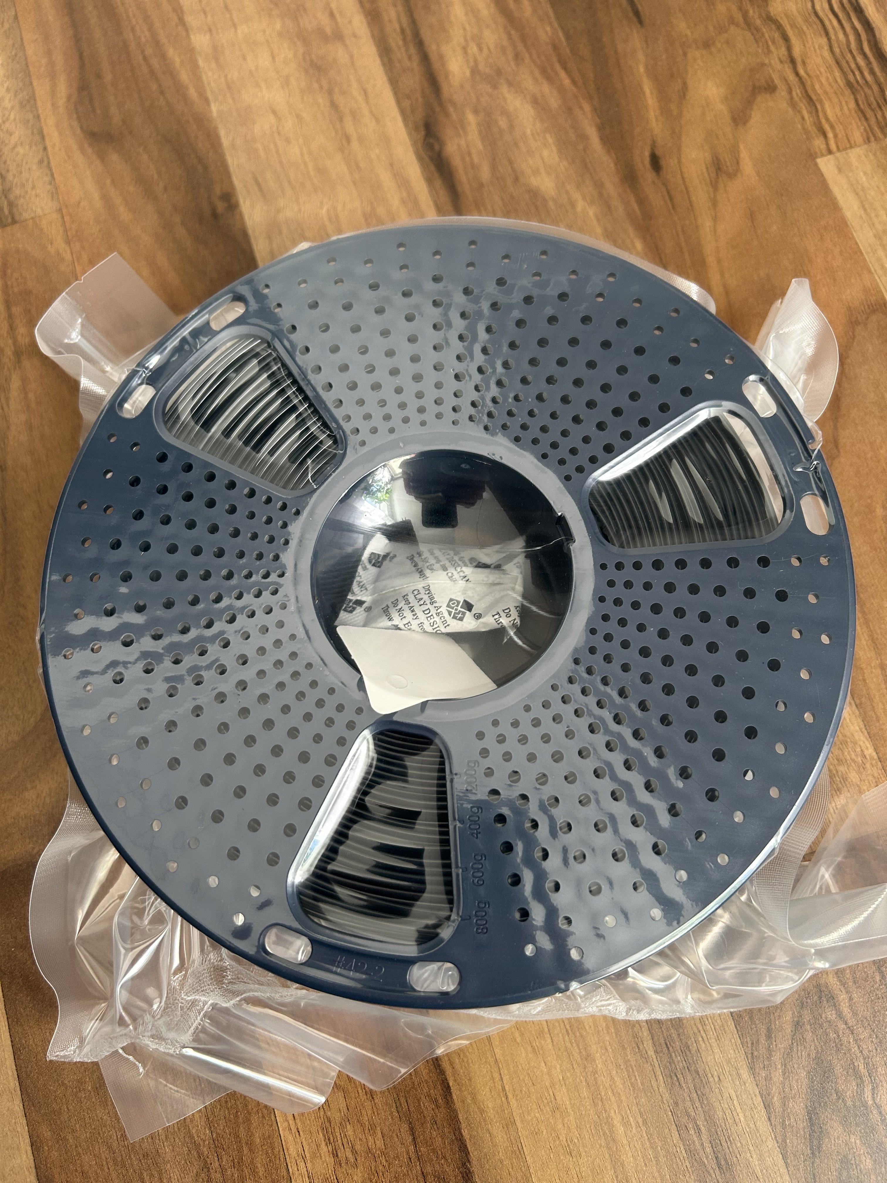

Eryone PLA Galaxy Black
Oh, ist es jetzt endlich schwarz?
Meine Spule ist eher dunkelgrau/silber

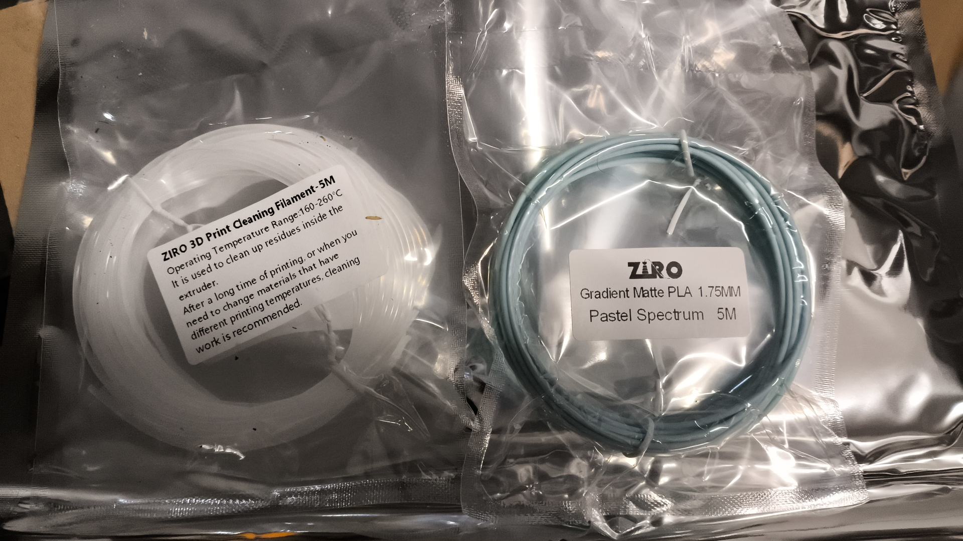

Das Ziro wird auch noch getestet:fresse:
Ziro legt eine Folientüte, etwas reinigungs Filament und eine Probe Pastell PLA bei. Hatte ich auch noch nicht.
Ah von denen hatte ich das Reinigungszeug :d War mir nicht mehr sicher, ob das die oder Stronghero3D waren. Filament war bei mir weißes mit blauen Sprenkeln :fresse:
