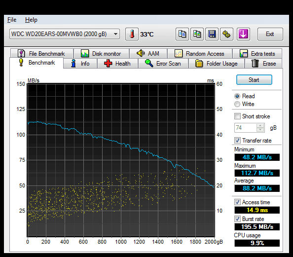

Hast du AAM absichtlich aktiv, oder liegt das nur an deiner HDD? Meine WD20EARS hat AAM deaktiviert, aber die hat die genaue bezeichnung 00MVWB0, während du eine 55MVBW0 hast, und daher Zugriffszeiten von etwa 20ms, ich jedoch knapp unter 15ms.
Du kannst zb CrystalDiskInfo benutzen und dort bei "optionen/Erweiterte Optionen/AAM-APM Anpassung" AAM für die Festplatte deaktivieren, bzw auf Leistung stellen. Theoretisch ist die da lauter, aber meine WD20EARS höre ich auch so kaum. Musst halt mal testen.
