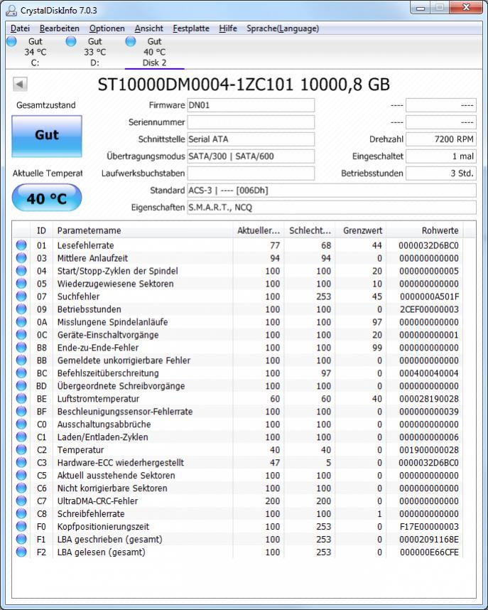

Habe mir nun mal eine Seagate Ironwolf 10TB zugelegt. SMART-Werte sehen wie folgt aus:
Sind diese in Ordnung?

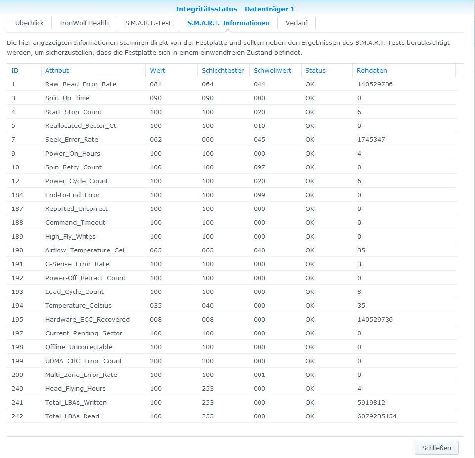

Ja, aber es gab schon 3 Auslösungen des G-Sensors, also dreimal im Betrieb zu harte Stöße / Vibrationen und diese sollten abgestellt werden, wenn man noch länger Freude an den Platten haben möchte. Die Werte für Lese- und Suchfehler sollten hexadezimal angezeigt werden, da dort neben der Anzahl der Fehler auch die der Vorgäng in den 4 unteren Bytes verzeichnet ist, bei Hardware ECC Recoverd ebenso.

Zu den SMART-Werten:
Was die Auslösung des G-Sensor verursacht hat, weiß ich nicht, kann ja nur während dem Betrieb gewesen sein oder?
Ja, wenn die Platte stromlos ist, kann sie solche Stöße ja nicht registrieren und aufzeichnen.

Nach der Datensicherung auf die Ironwolf hat diese nun in Summe 63 G Sense Rate Auslösungen. Ich bin diesbezüglich mit einem Seagate Mitarbeiter in Kontakt und kann die Beurteilung gerne teilen wenn erwünscht.
Wenn das Gehäuse nicht wirklich wackelt, dann ist entweder der G-Sensor sehr sensible oder die Herstellervorgabe wonach HDDs mit 4 Schrauben fest mit dem Gehäuse zu verschrauben sind wurde nicht eingehalten und die HDD hat Spiel in ihrem Einbauschacht. Dann können die Kopfbewegungen reichen sie in Bewegung zu versetzen und wenn sie dann anschlägt, auch wenn es nur nach Bruchteilen von mm ist, kann das ggf. reichen den Sensor auszulösen. Nicht alle Lösungen die die Hersteller von Zubehör, PC Gehäusen und NAS umsetzen, sind wirklich geeignet!

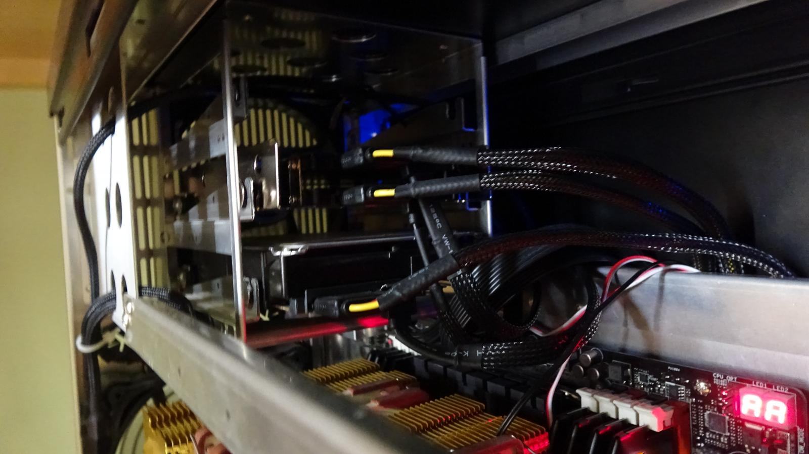

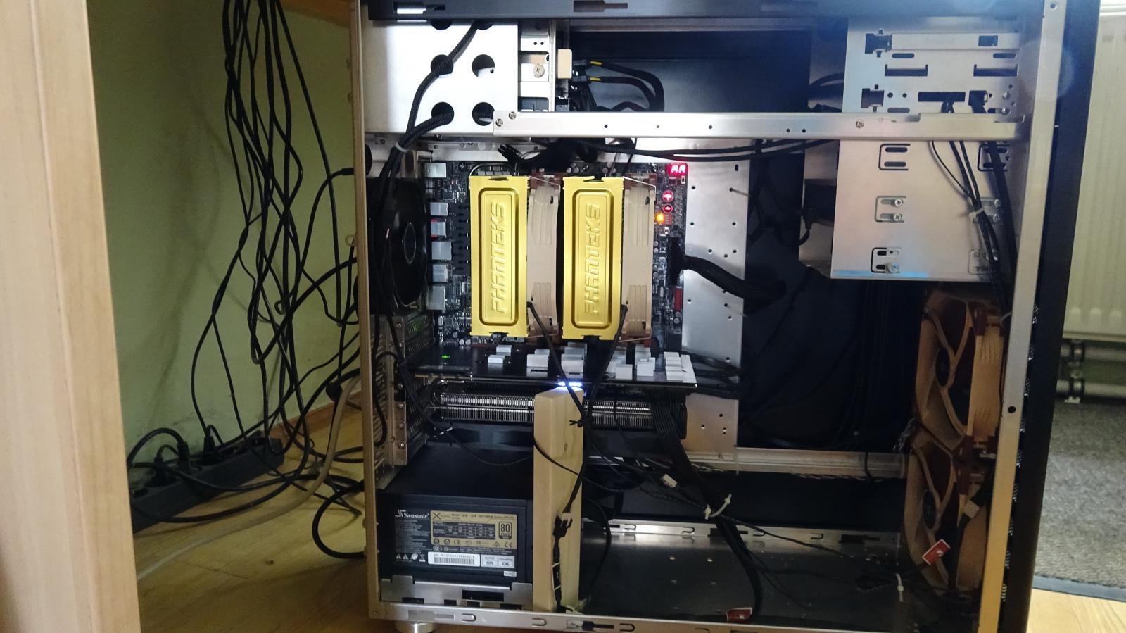

Befestigt habe ich das ganze an den 4 Schrauben mit Gummiring zur Entkoppelung drüber der die HDD im Käfig hält.
Anbei noch die SMART Werte. Ich denke bis 45°C kann man gehen, wenn ich den HDD Käfig wieder verbaue dann hat die HDD max. 4°C über Raumtemperatur im Hochsommer.
