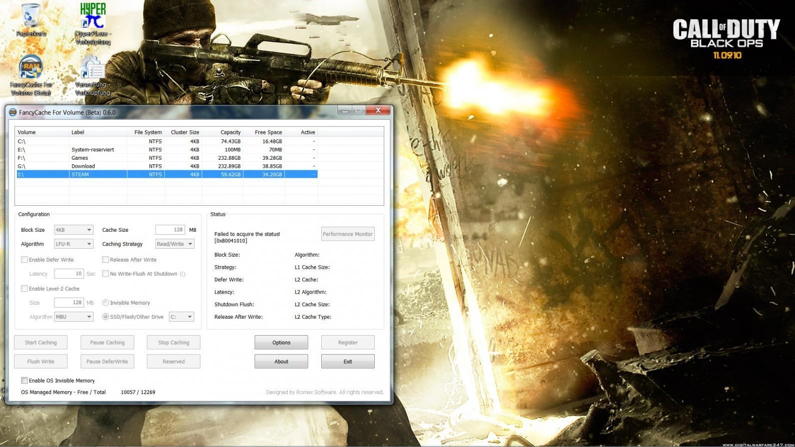

Mal wie versprochen ein Update von Fancycache auf WHS (v1)
Leider gibt es (wie man sieht) einen eher kryptischen Fehler, der das Programm komplett davon abhält zu funktionieren. Dürfte aber stark an WHS und dessen seltsamer Art Laufwerke zu verwalten liegen.

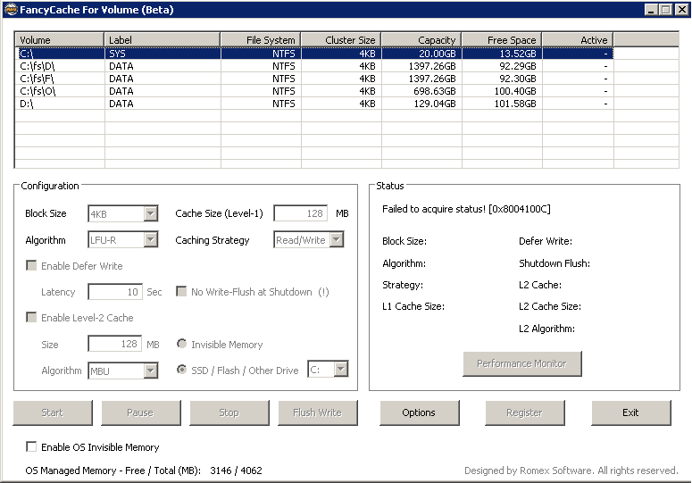

Moin ich habe seit heute einen Fehler (Failed to aquire Status) bei Fancy Cache und kann dieses nicht anwenden, bei keiner meiner 4 Platten. Habe eigentlich nur ein Bios-Update gemacht, AHCI läuft.
Schon deinstalliert und neu installiert, aber nix zu machen. Nutze neuste Beta 06. Die lief vorher auch

...schon an Romex geschickt/gemeldet?
Da das Ding Beta ist und alle paar Wochen eine neue Version rauskommt, kann man hier ohnehin kaum "Support" anbieten.
Morgen, kurze Info, läuft wieder.
Ich weiß nicht ob es damit zu tun hat, aber denke schon. Aus irgendeinem Grund, war meine Windows-Datums-Anzeige falsch eingestellt, stand auf Januar 2011. Habe das geändert und neu gestartet, dann gings wieder. Also selbst gebauter Mist:fire:
bei mir läufts absolut fehlerfrei.. hab den laptop jetzt mal 70 stunden nonstop laufen lassen ohne ein neustart und mit gezockt und downloads am laufen gehabt.. das ding reagiert die ganze zeit so schnell wie am anfang.. klar das liegt sicher auch an win7 aber FC scheint immerhin auch auf dauer keine probleme zu machen :)
