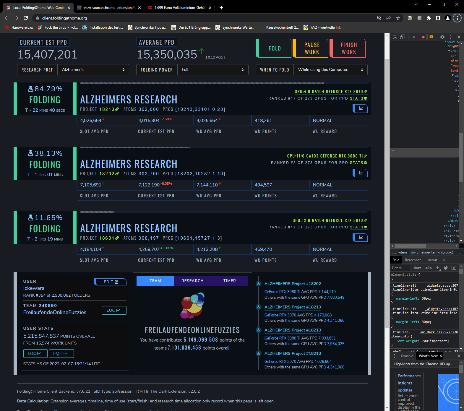

Ja, die aktuelle Hochrechnung. Die zeigt das Webinterface an. Aber das ist wohl auch nur der aktuelle Wert der CPU/GPU, nicht der Abschlusswert einer WU. Sobald die nächste WU anfängt, stehen da ja wieder andere Werte. Ich will aber wissen, was denn nun die tatsächlichen Werte beim Abschluss der letzten WU waren.
Soweit ich gesehen habe, ändert das Plugin nur die Darstellung des normalen Webinterfaces. Sozusagen ein Reskin. Und das funktioniert nur, wenn man das Webinterface über die https://client.foldingathome.org/ URL aufruft. Dafür müsste ich ja ein Portforwarding einrichten. Ausserdem sehe ich nicht ein, warum ich eine Weburl aufrufen soll, die mich dann nur auf einen lokalen Client redirected. FAH muss nicht jedesmal mitkriegen, wenn ich das Webinterface eines meiner Clients aufrufe. ;)

Genau das macht das Chrome-Addon. Du hast die Werte aller beendeten WUs der Session und die durchschnittlichen PPD aller User mit identiscchen GPUs als Vergleichswert rechts unten in der scrollbaren Box. Beim Veruch mir die Frame-Einbindung im Quelltext vorhin näher anzuschauen, hat es leider die heutigen Inhalte zurück gesetzt, daher gerade nur noch 4 Werte (bei drei GPU Slots also die drei laufenden und eine fertig bearbeitete) drin. Davor waren es für heute sicher schon 10 ...
Guckstu rechts unten:
Dann ist der Screenshot wohl gerade ungünstig. Ich seh da jetzt jedenfalls nicht das was ich wissen will :d

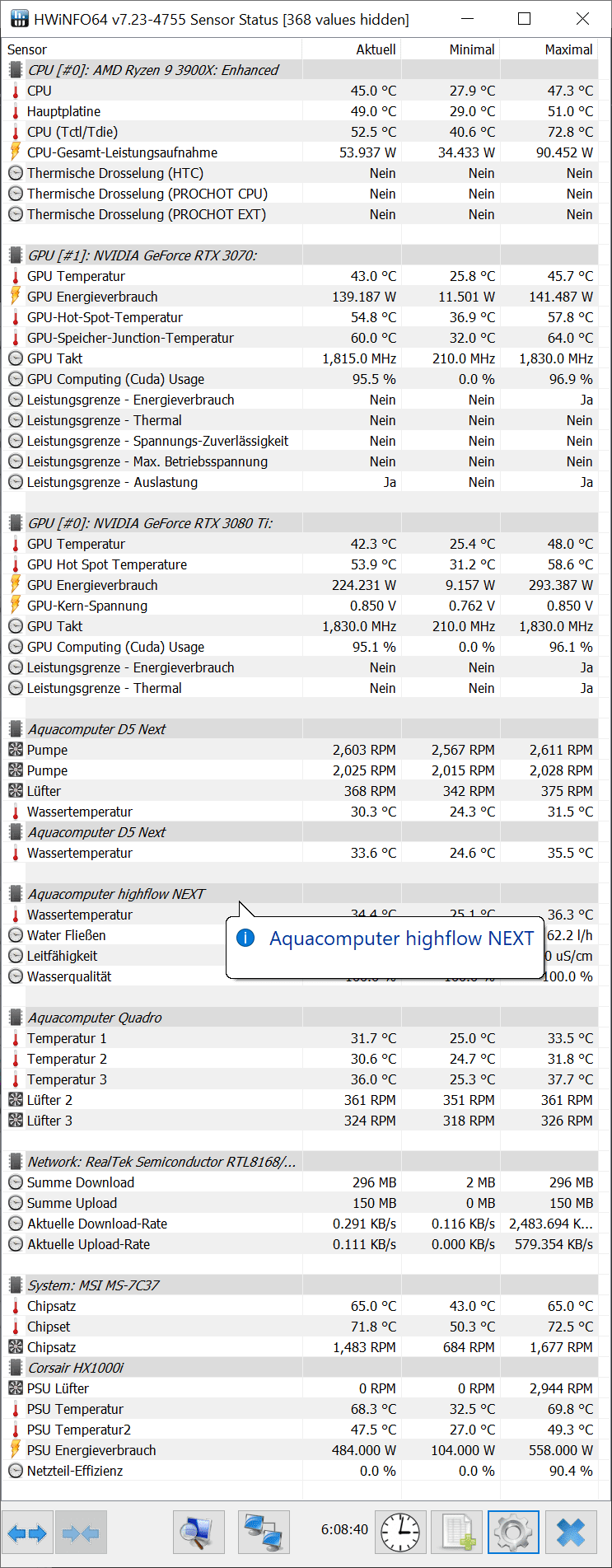

Nö, noch nicht - kam noch nicht zu Deinem Powerlimit Tipp. Ist einfach viel zu wenig Zeit, so kurz vor'm Urlaub ... die CPU-Temps waren mit den 3x GPU schon immer so. Ambient ist 26, Wasser gerade knapp 34 Grad. Da finde ich die 58 Grad für Tct/Tdie schon noch akzeptabel.
Ja, ok, 58°C sind absolut gesehen natürlich kein Problem für eine CPU. 58°C für eine CPU die nix tut sind aber heftig :d
Ich nehme mal an, die CPU ist noch luftgekühlt? Dann würde ich mir aber mal den Airflow im Gehäuse angucken, wenn da eine Idle-CPU schon knapp 60°C warm wird. Wenns im Gehäuse so warm ist, tut das auch diversen Komponeten auf dem Mobo, z.B. den Spannungswandlern auf Dauer nicht wirklich gut.
Edit: zudem laufen neben dem Chrome noch ein FF mit ein paar Tabs, ein offenes Outlook, HWinfo, die Aquasuite, der Afterburner und mein VPN-Tool für Proton-VPN. Die halten die CPU auch noch etwas beschäftigt ...
Hä? Ich dachte du hast zwei Kisten die nur FAH rechnen?
Ahso, du bist per Remotedesktop verbunden, weil der Kack unter Windows ja nichtmal als Dienst läuft und man sich erst im Windows anmelden muss damit da überhaupt was läuft, und das Webinterface (ob mit oder ohne Plugin) guckst du dir auch über Remotedesktop an, weil Remote das Plugin ja nicht funktioniert, falls du darauf überhaupt von einem anderen Rechner aus zugreifen könntest, weil FAHControl wie oben beschrieben die Einstellung ja nicht korrekt setzt.
Richtig so? :ROFLMAO:
Lies bitte nochmal meinen Text oben. Da sind vier Angaben für 3 GPU auf dem Screenshot. Also eine historische Angabe einer bereits hochgeladenen fertiggestellten WU und drei aktuell laufende. Im Tagesverlauf stehen da dann alle historischen. Genau danach hattest Du gefragt, also nach den genauen Punkten fertiger WUs nach Upload.
Nö, hab komplette Custom Waküs in beiden Rechnern ...
Lies nochmal bitte oben - da ist nix mit Idle, keine Ahnung, wie Du darauf kommst? Zu keinem Zeitpunkt, da die auch für sie 3x GPU beim falten nicht im Idle bleibt ...
... und die ich manchmal auch für anderes nutze, wenn nötig. Und wenn ich gerade an so ner Kiste sitze und Dir schreibe oder im Forum lese, läuft nebenher Mucke darauf oder ich surfe mit dem FF parallel oder arbeite was auf den Nas etc. Was man halt so mit Rechnern macht. Finde ich nicht so ungewöhnlich 😅
Nö ...
Dann bin ich blind oder stehe irgendwo auf der Leitung. Ich sehe auf deinem Screenshot nur 3 GPUs (mit anscheinend aktueller WU) und rechts unten stehen die Ergebnisse pro Projekt, aber nicht pro WU.
Es ging konkret um ne XML Konfigurationsdatei, nicht um irgendwelche anderen Dateien. Die XML Datei ist für mich daher auch Webzeuchs ...
Oh Mist, Du hast Recht ... mein Fehler. Sind nur die historischen PPD, nicht die pro WU. Hatte ich falsch verstanden, doch schon zu spät/früh für mich ..
Gut, dann bin ich ja beruhigt das ich doch nicht blind bin. Hab ja letztes Jahr auch genug Asche für die Augen-OP bezahlt :d

Guckstu ganz unten die PSU Werte, hier von nem HX1000i in der kleineren Faltkiste:
Wobei meines Erachtens HWinfo für das HX850i die Werte auch ausgelesen und nicht berechnet hat.
Ja, wenn du so ein Netzteil hast, das man so auslesen kann, dann liest HWinfo das natürlich auch aus. Und wenn du kein so ein Netzteil hast, zeigt HWinfo iirc überhaupt keine derartigen Werte an.

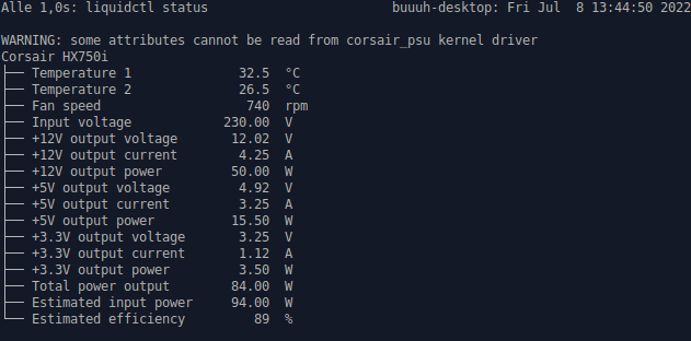

  • Liquidctl will mein HX850i gerade nicht, da passt noch irgendwas mit der Config nicht, allerdings ist es auch dann immer nur eine Momentaufnahme im Terminal, da es keine Anwendung mit GUI gibt.
Ist schon ewig her, das ich liquidctl eingerichtet habe. Ich meine aber es hat mein HX750i direkt erkannt.
GUIs sind überbewertet. ;)
Code:
sudo watch -n 1 liquictl status
Dann updated es sich im Terminal auch ganz ohne GUI jede Sekunde. ;)
watch ist da ganz praktisch für alles mögliche wo man ständig aktualisierte Werte sehen will.
