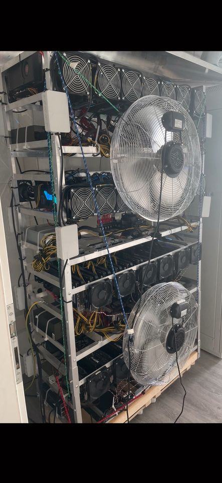

Geiles Bild - sieht so evtl. Deine angedachte Cluster-Kühleinheit aus :rofl:

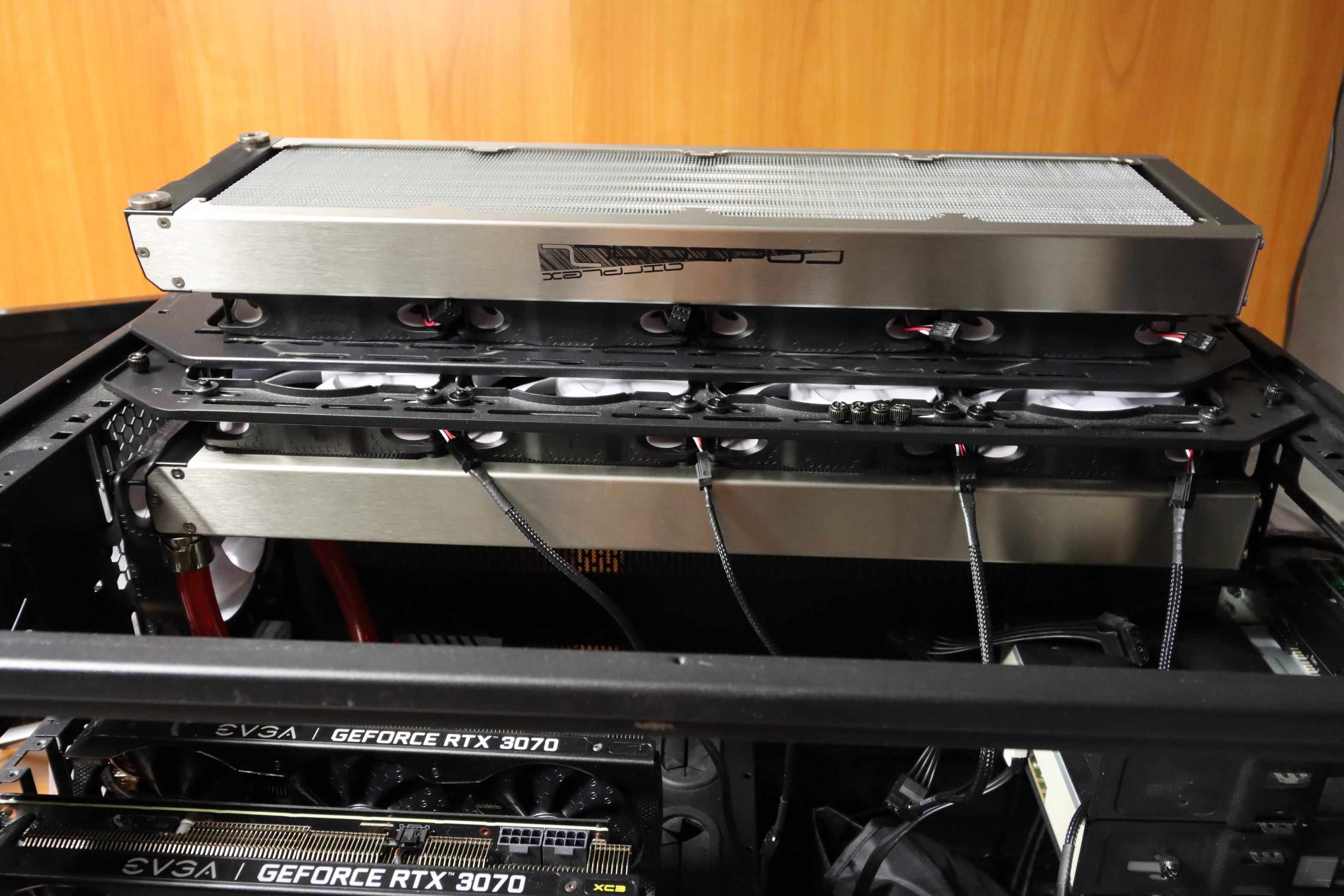

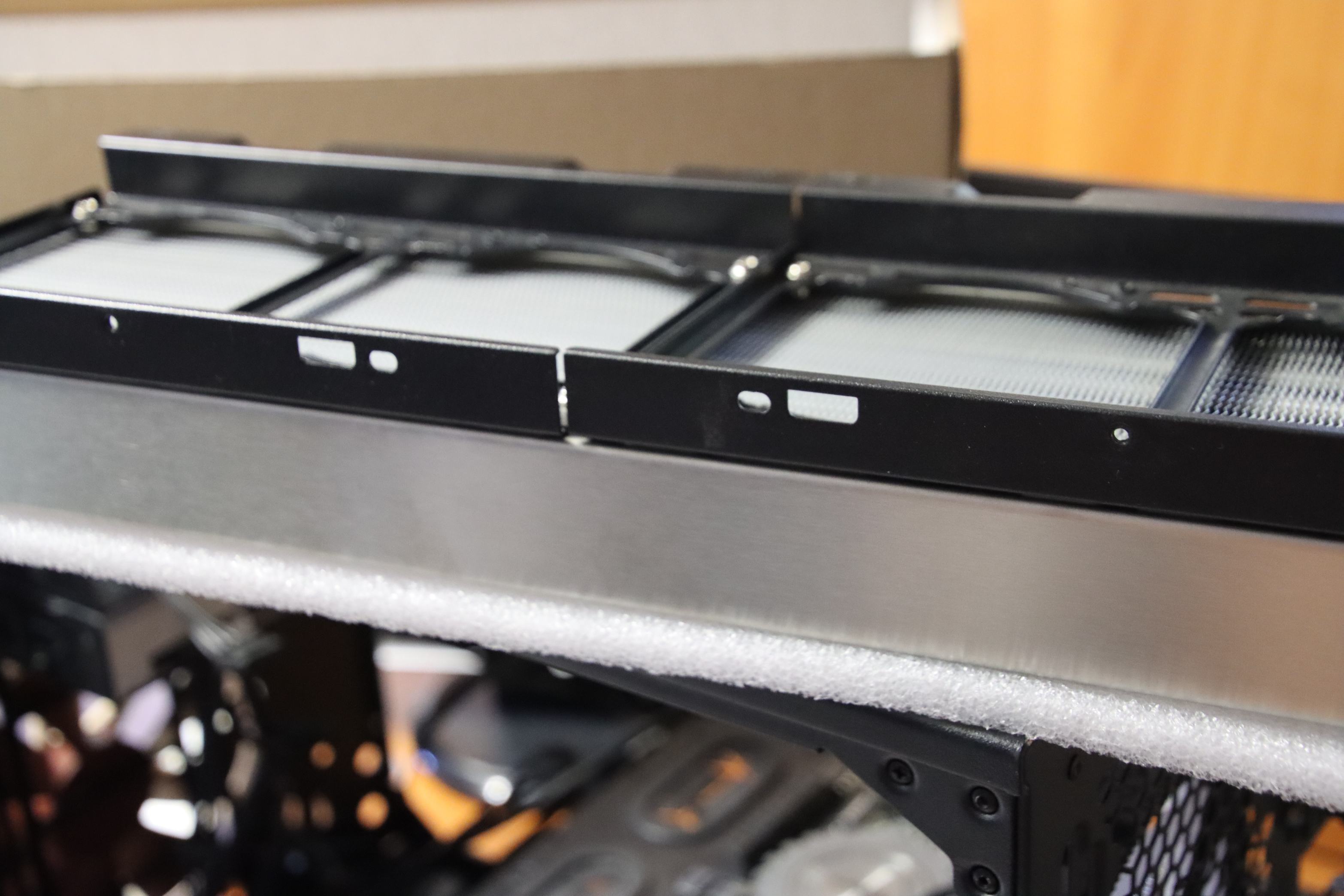

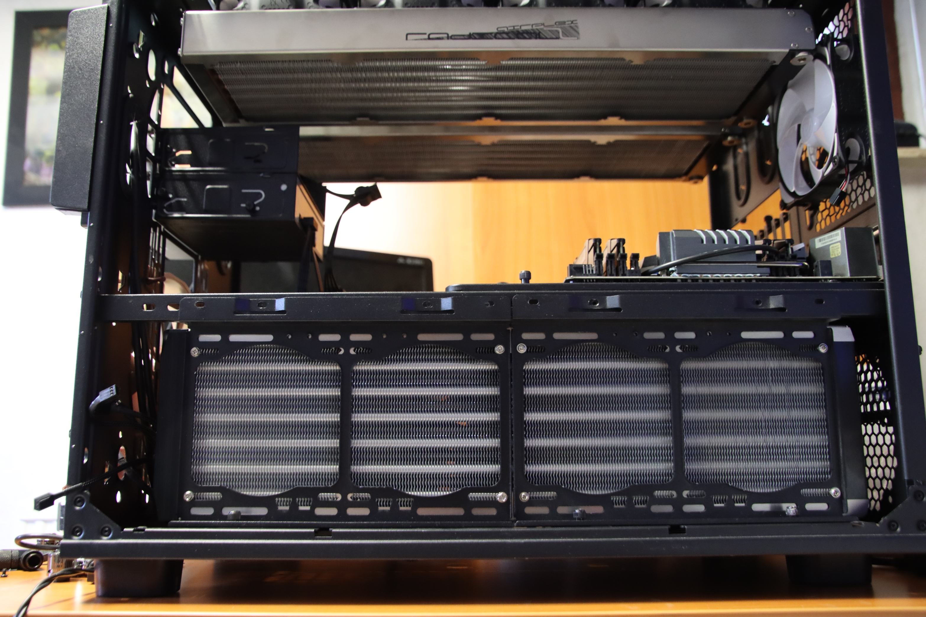

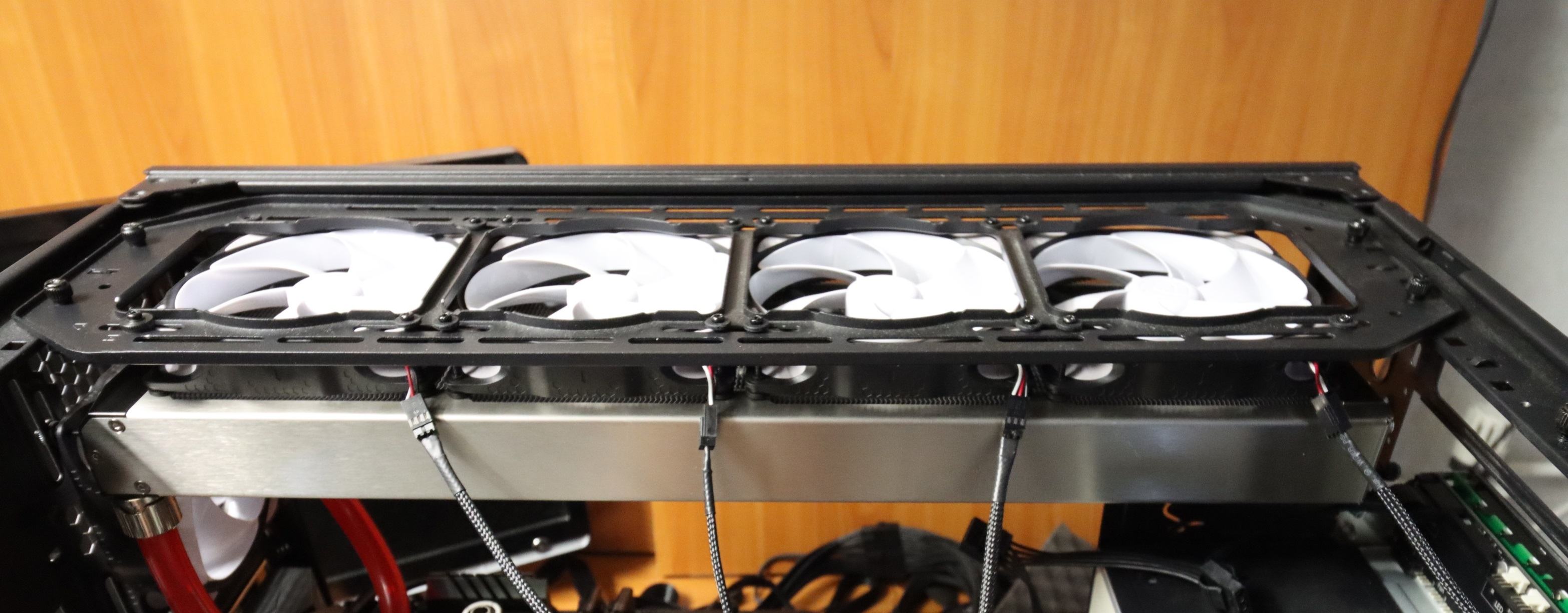

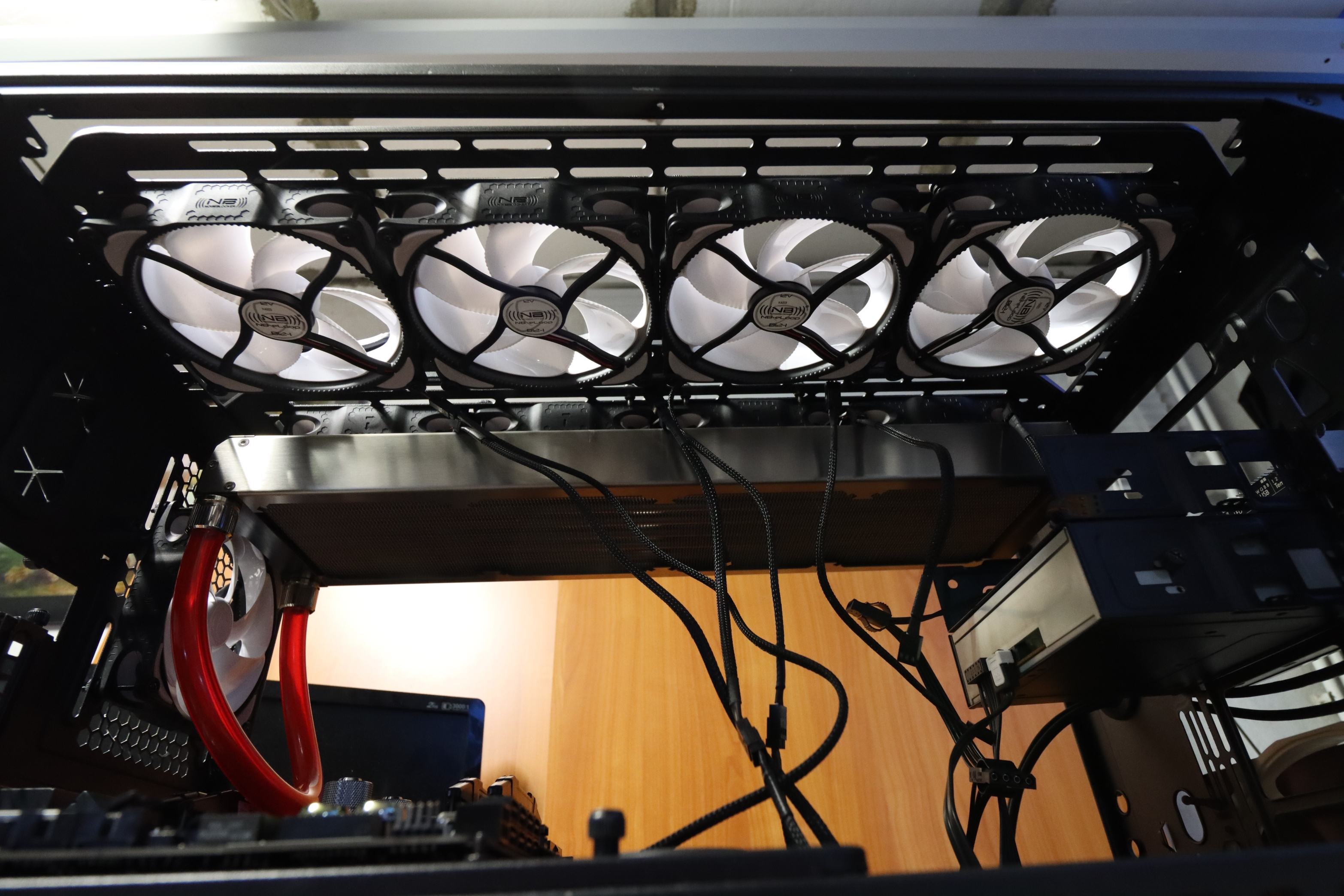

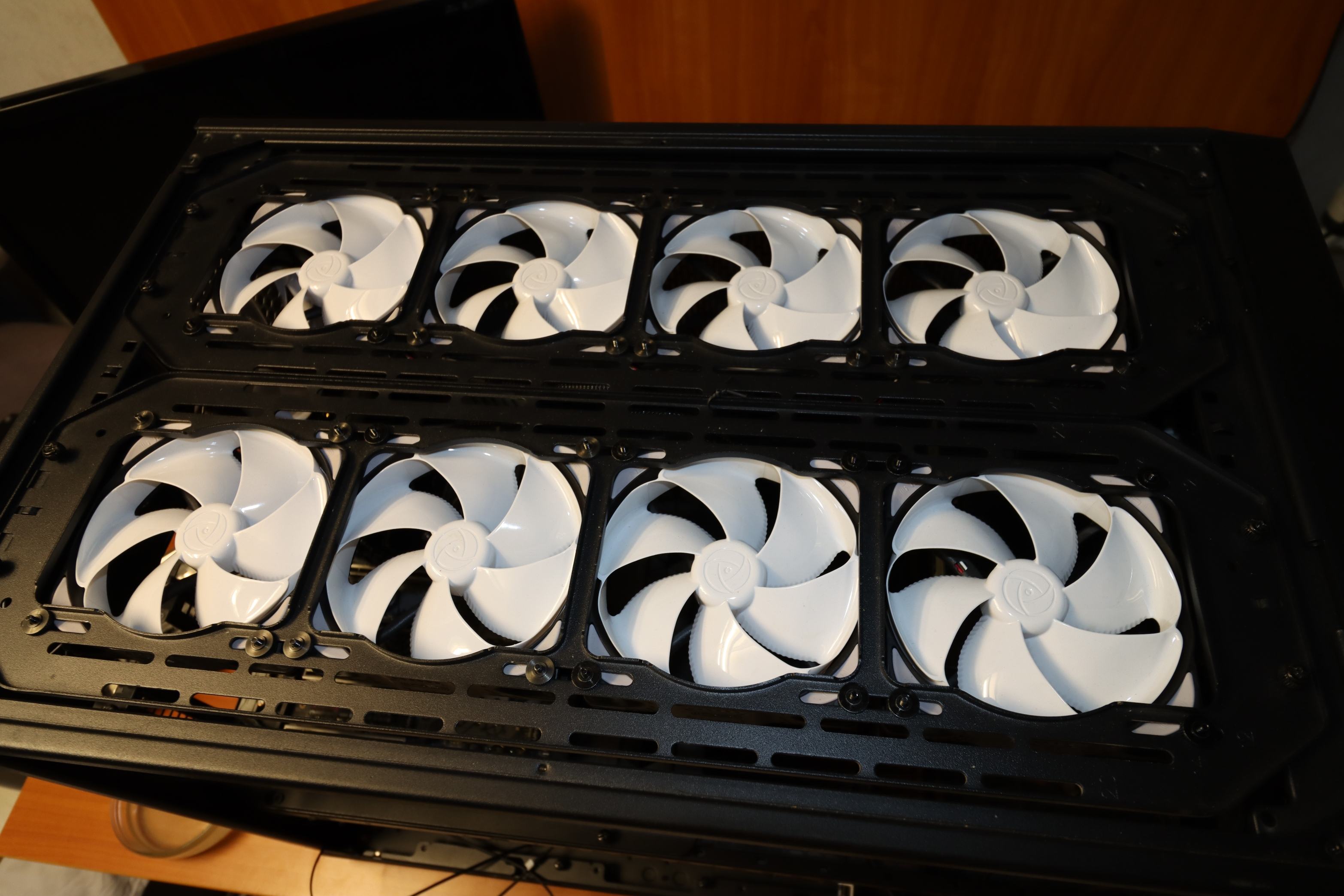

Mit Ach und Krach hab ich den 2. Radiator oben in den Deckel bekommen, das ist in der Konstellation echt eine Geduldsprobe.
Lustig ist außerdem noch, dass jetzt meine bestehende Wakü inkontinent wird und mir regelmäßig weiter die Haare grau färbt :heul::wall:.
Ist natürlich mein patentierter Entlüftungs-/Einfüllstutzen am Phobya Radi :wall::shake:.
Na mal sehen, was die nächsten WEs sagen. 2x 480er Radi sollten ja für CPUs only schonmal ausreichen :fresse2: .

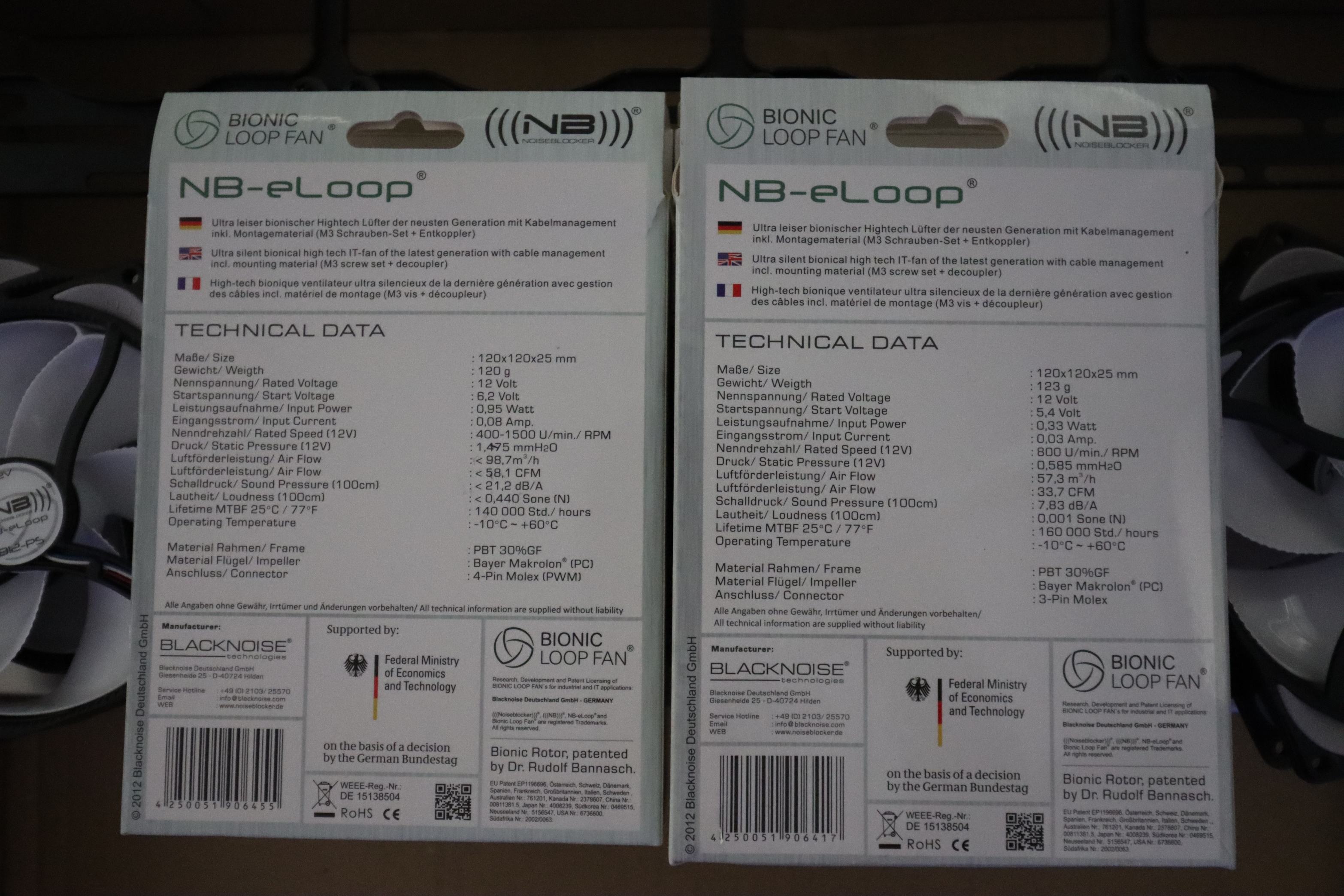

Etwas Angst hab ich nach wie vor bei den eloops, da es nur die B12-1 sind, die haben halt nicht endlos Reserven 🤔.
als ob es jemand gehört hat sind mir jetzt 8x B12-PS vor die Füße gefallen. Hab da mal Interesse bekundet

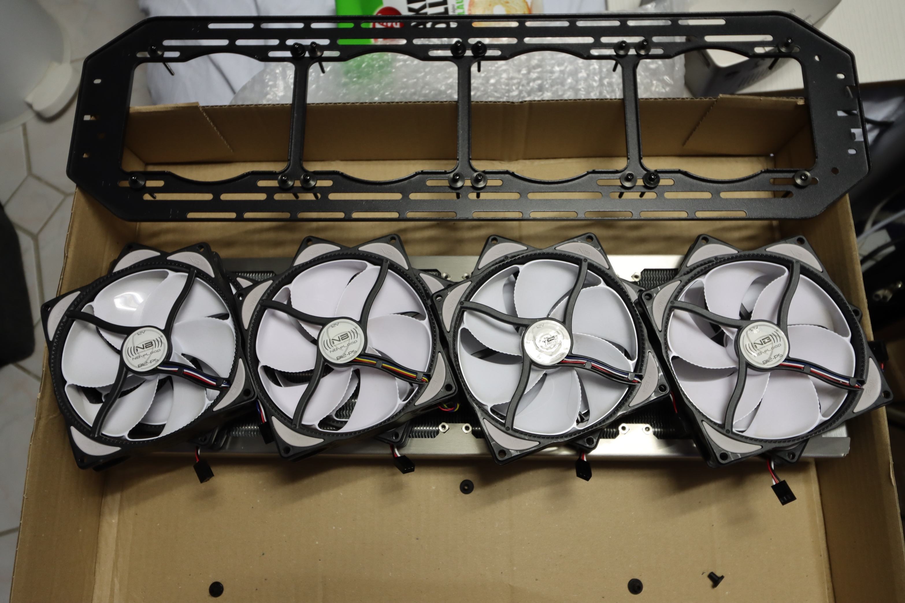

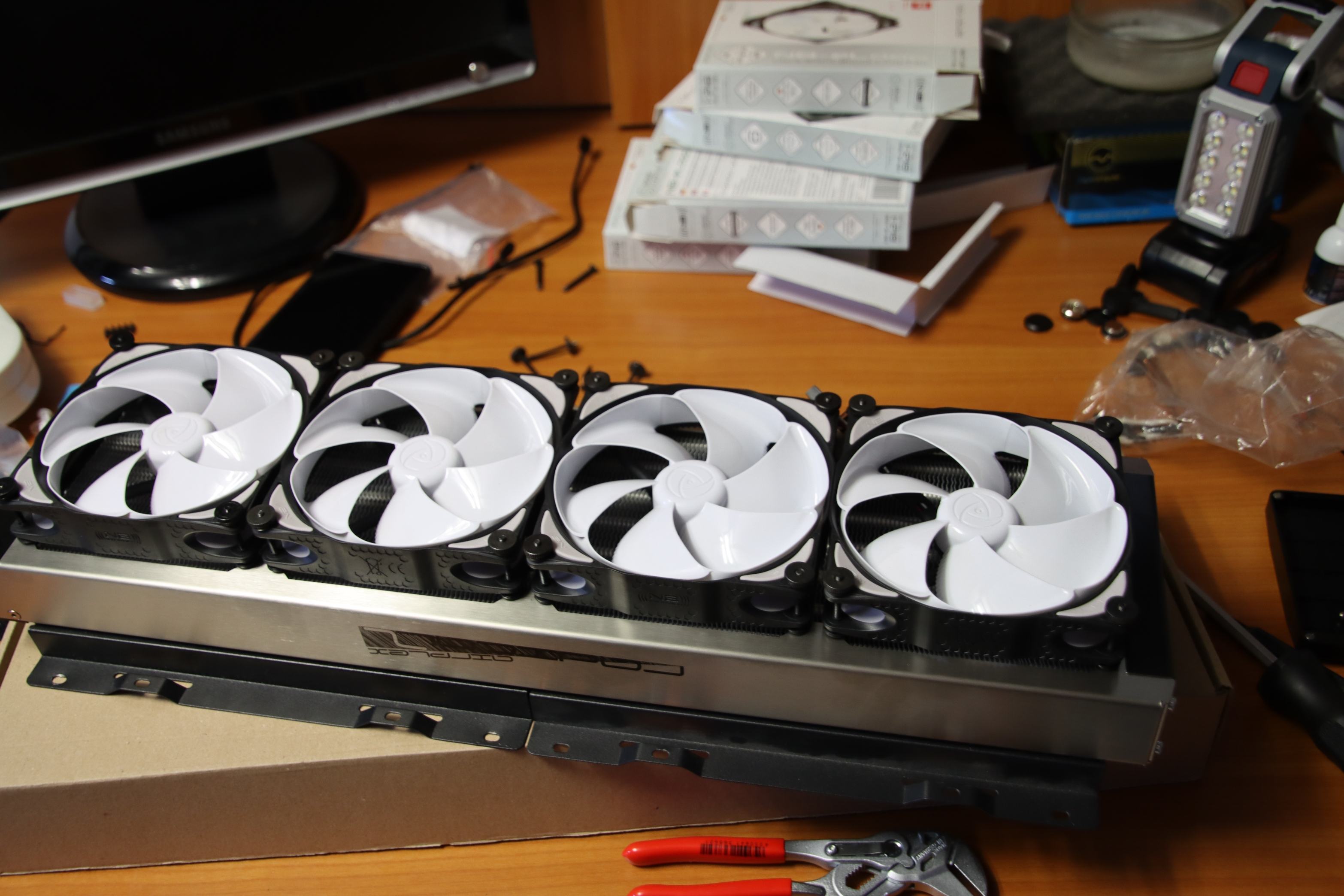

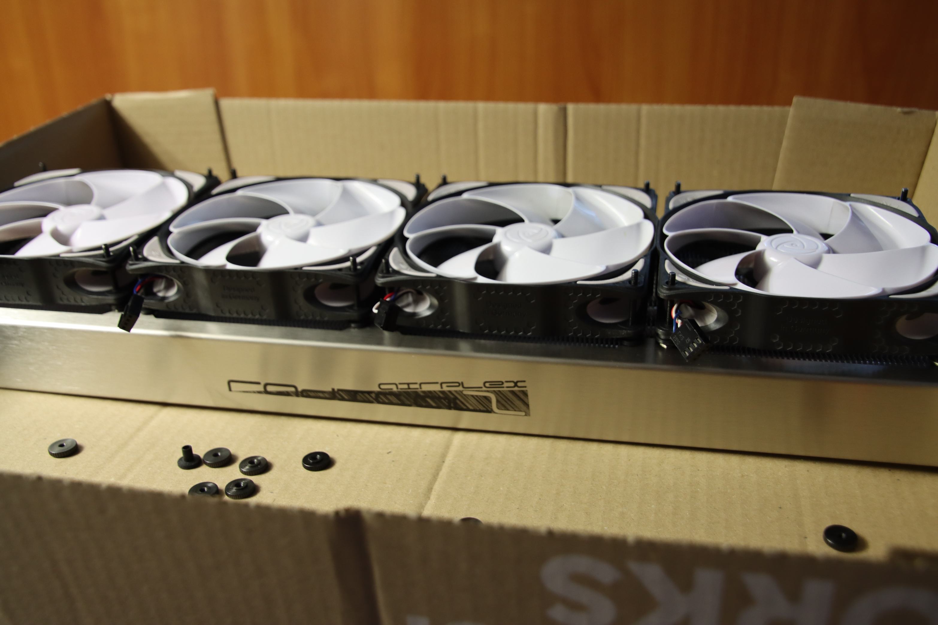

so, am WE habe ich mal wieder gebaut, so dass niemand gemerkt hat dass ich nicht mehr auf Arbeit bin :hust:

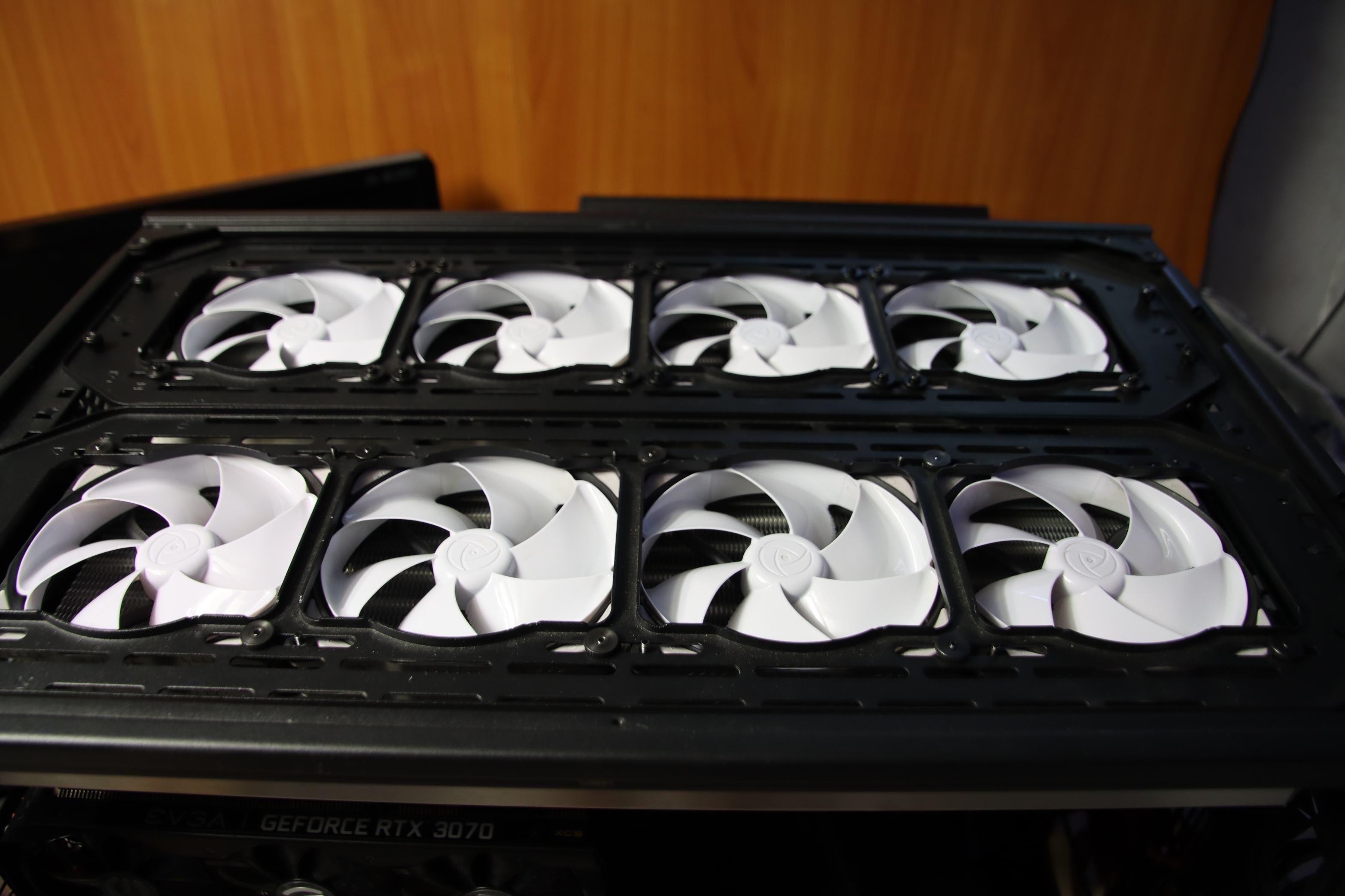

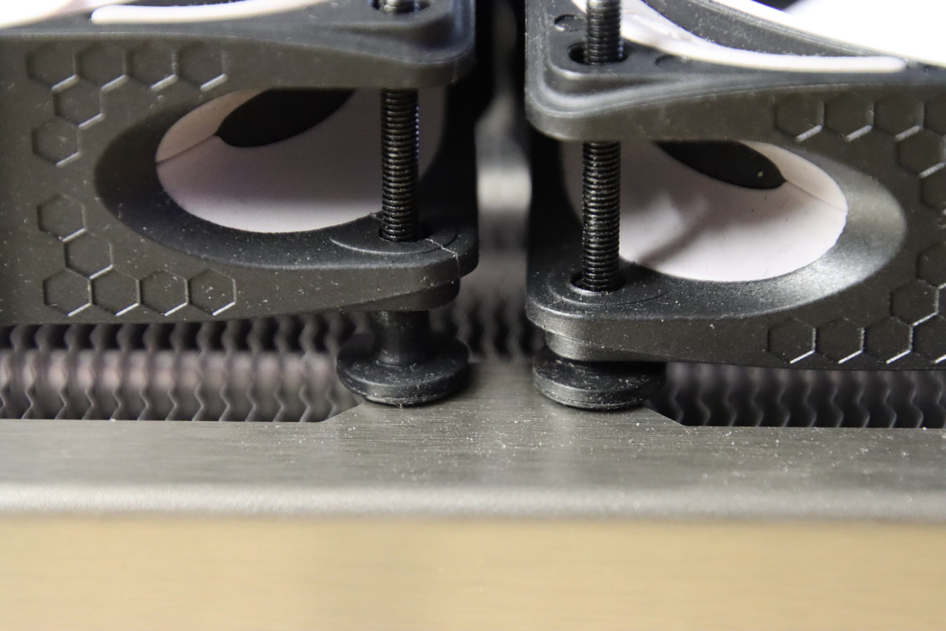

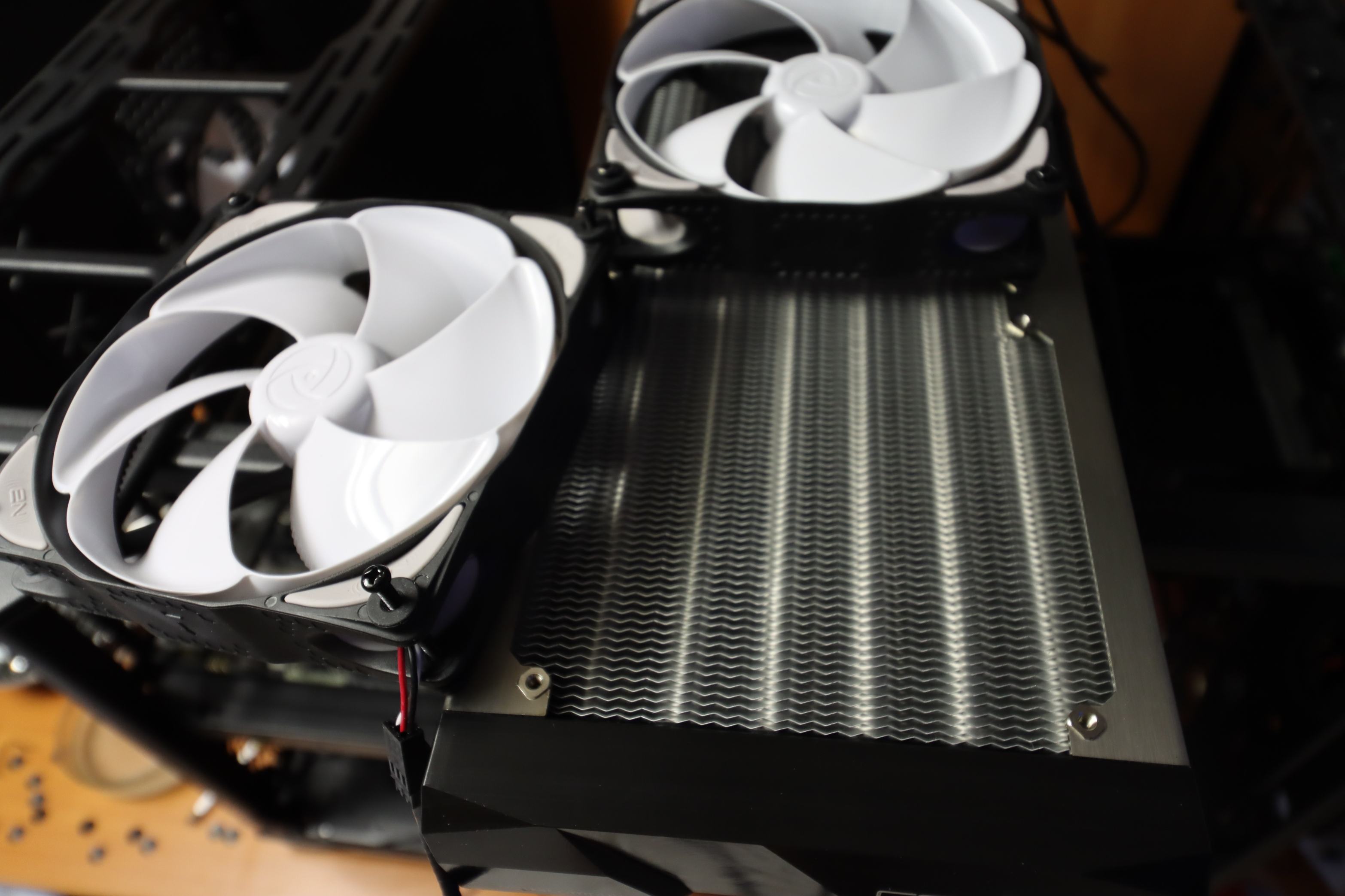

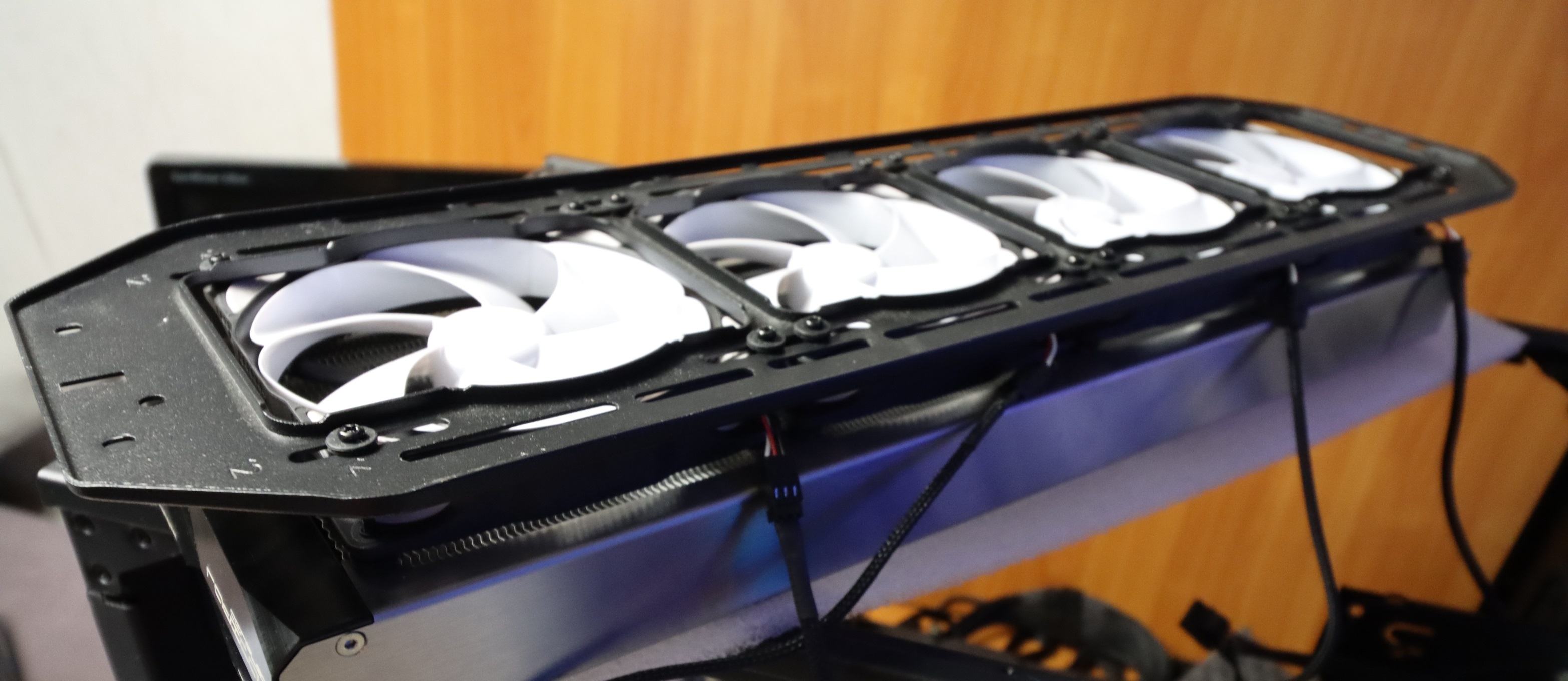

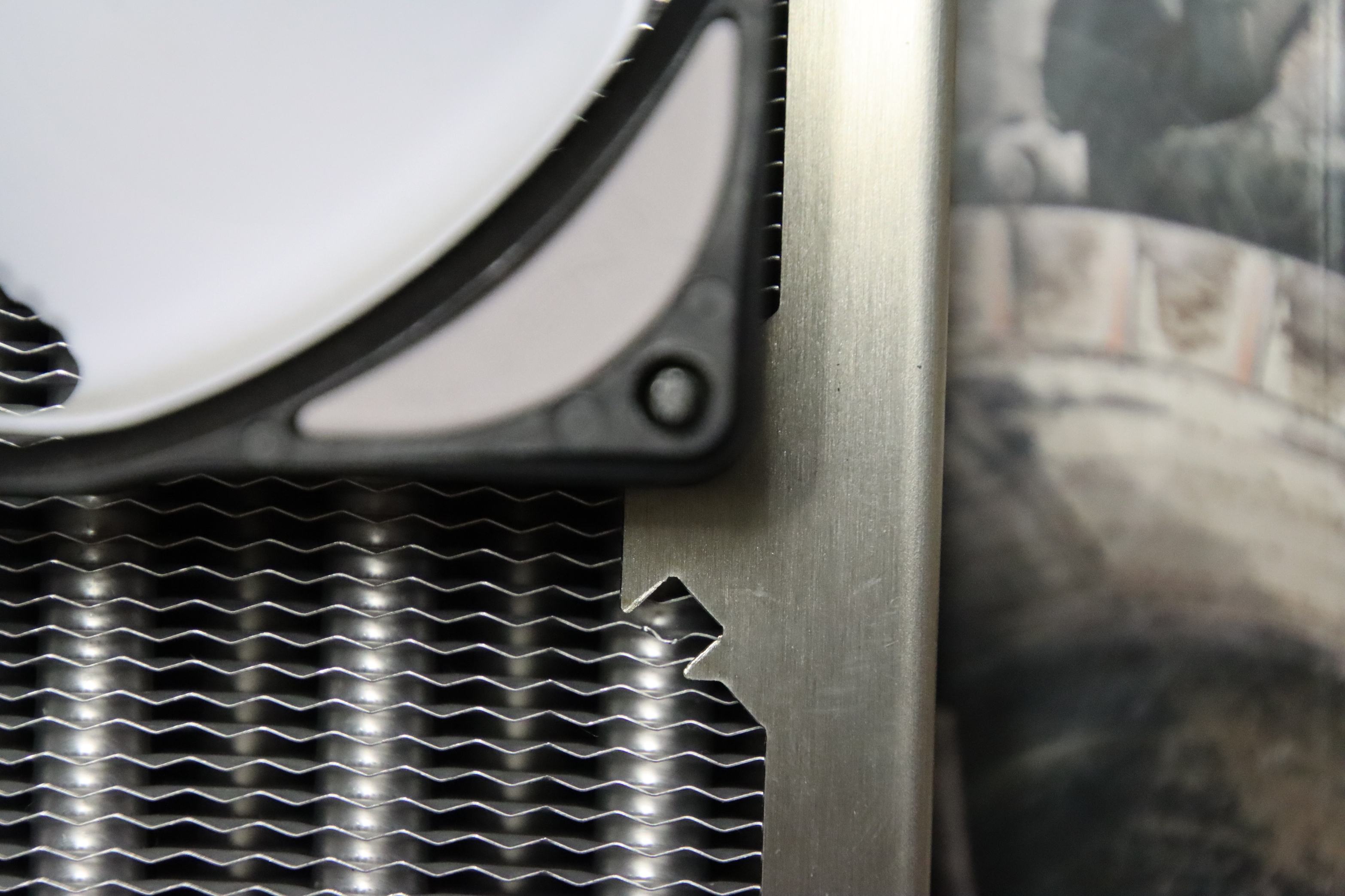

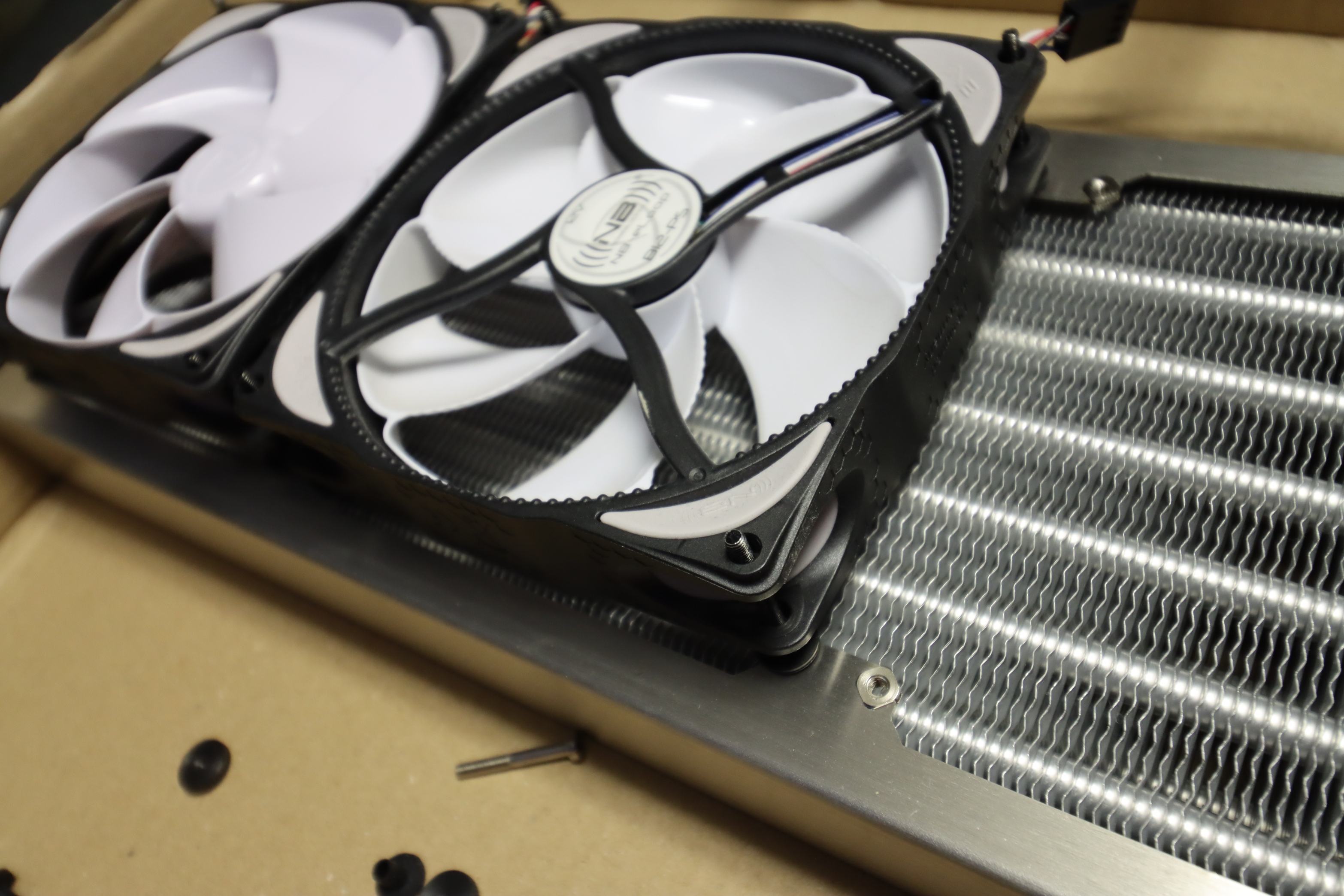

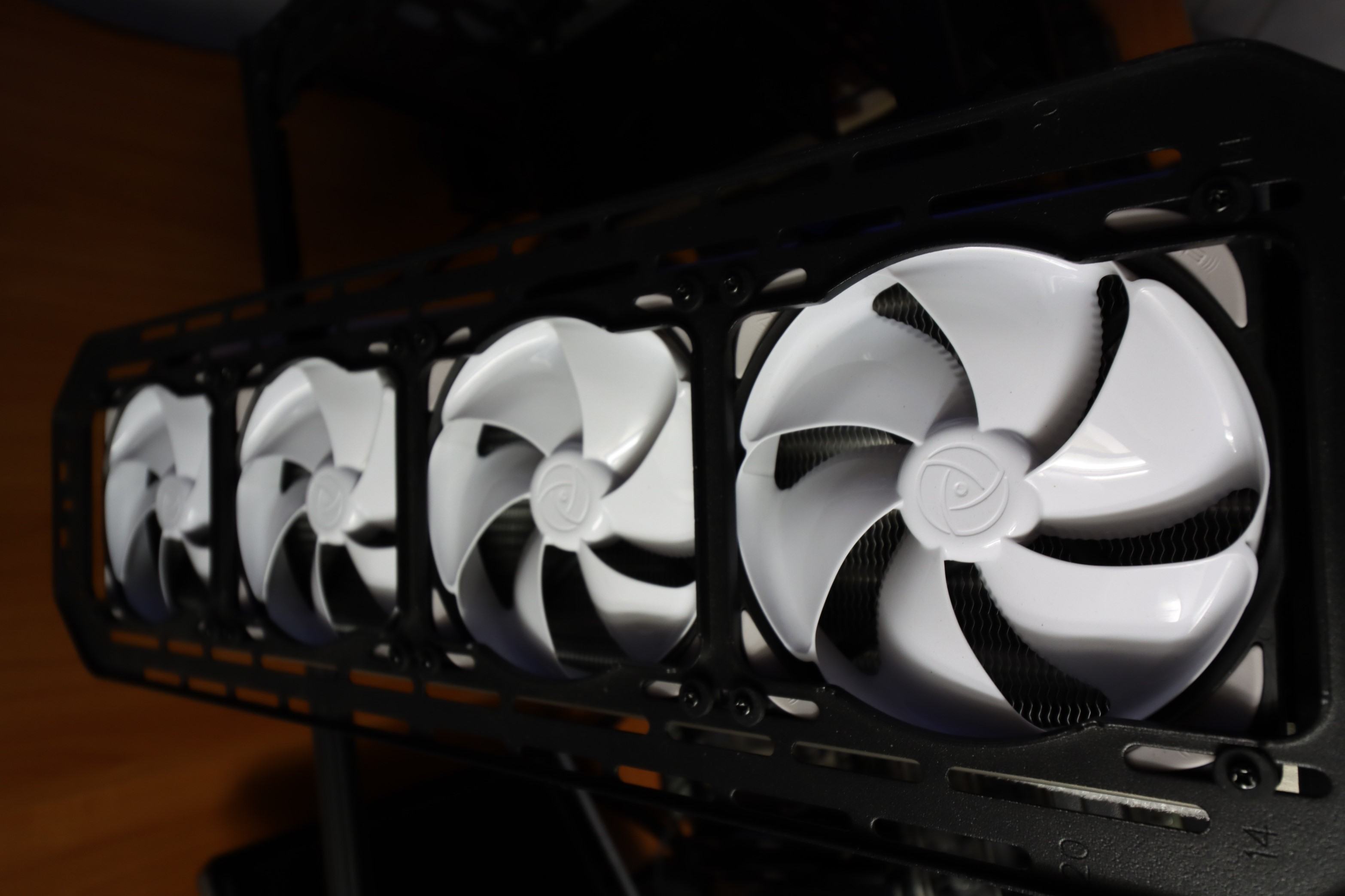

In erster Linie habe ich die 2x4xB12-1 durch die B12-PS ersetzt und auch die Befestigung am Radiator überarbeitet.
Ihr glaubt nicht wie viel Zeit man mit den AC Radis da verballern kann 🤐
Ich hoffe dass das Ergebnis überzeugen kann, aber da ich vorher ja keine Daten habe werden wir das nie erfahren, nur anhand der Leistungswerte grob einschätzen.
Ich habe jetzt die Gewindehülsen gedreht und die Schrauben von unten befestigt, damit ich nicht in den Radiator schraube und dass ich für die Lüffis die große Mutter nehme, anstelle des kleinen Schraubenkopfes.
Selbst die Gummis in die Lüfter zu bekommen wird da zum Geduldsspiel.

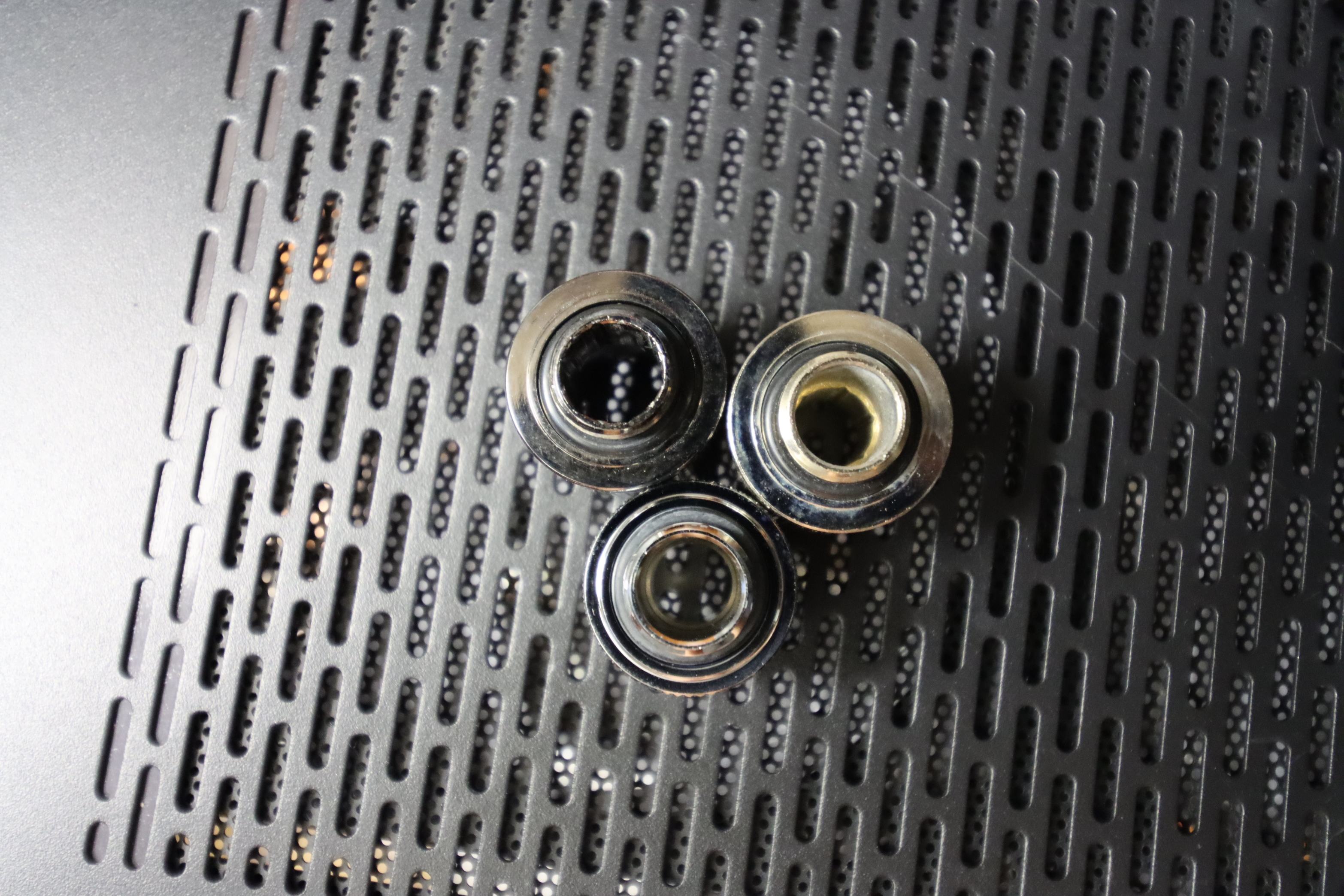

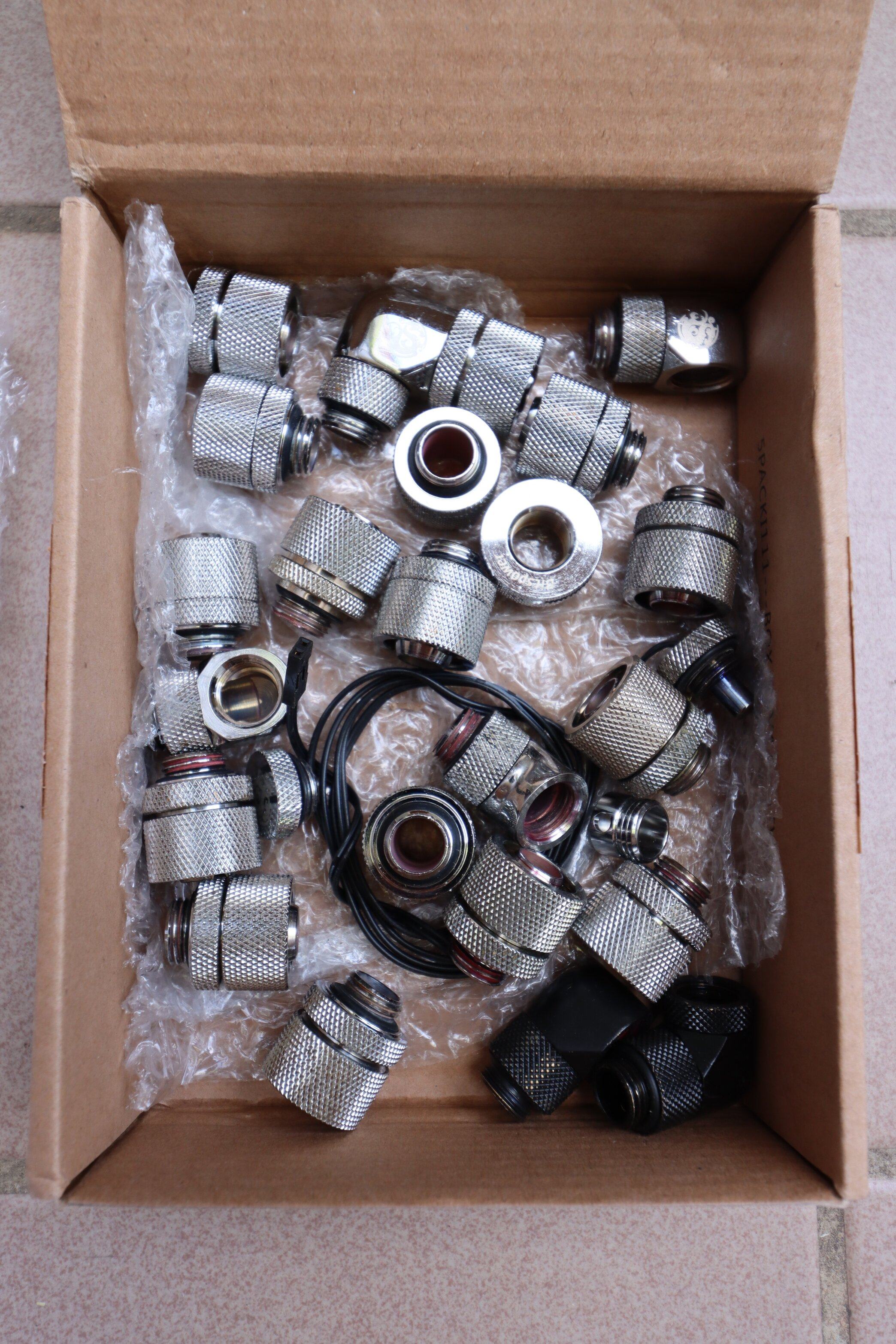

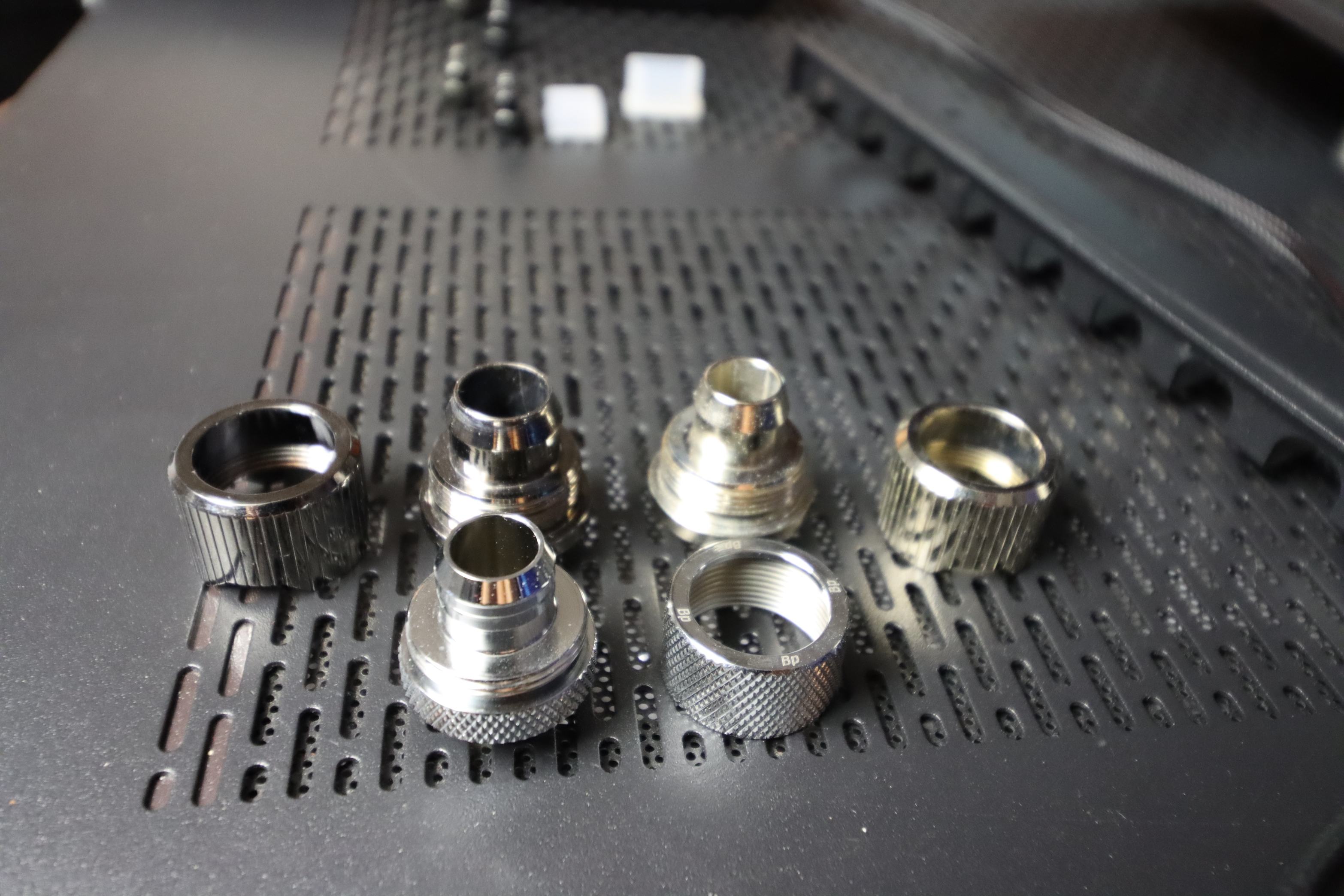

Außerdem habe ich meinen Vorrat an Fittingen etwas der aktuellen Situation angepasst 😇 (nur die Neuankömmlinge)

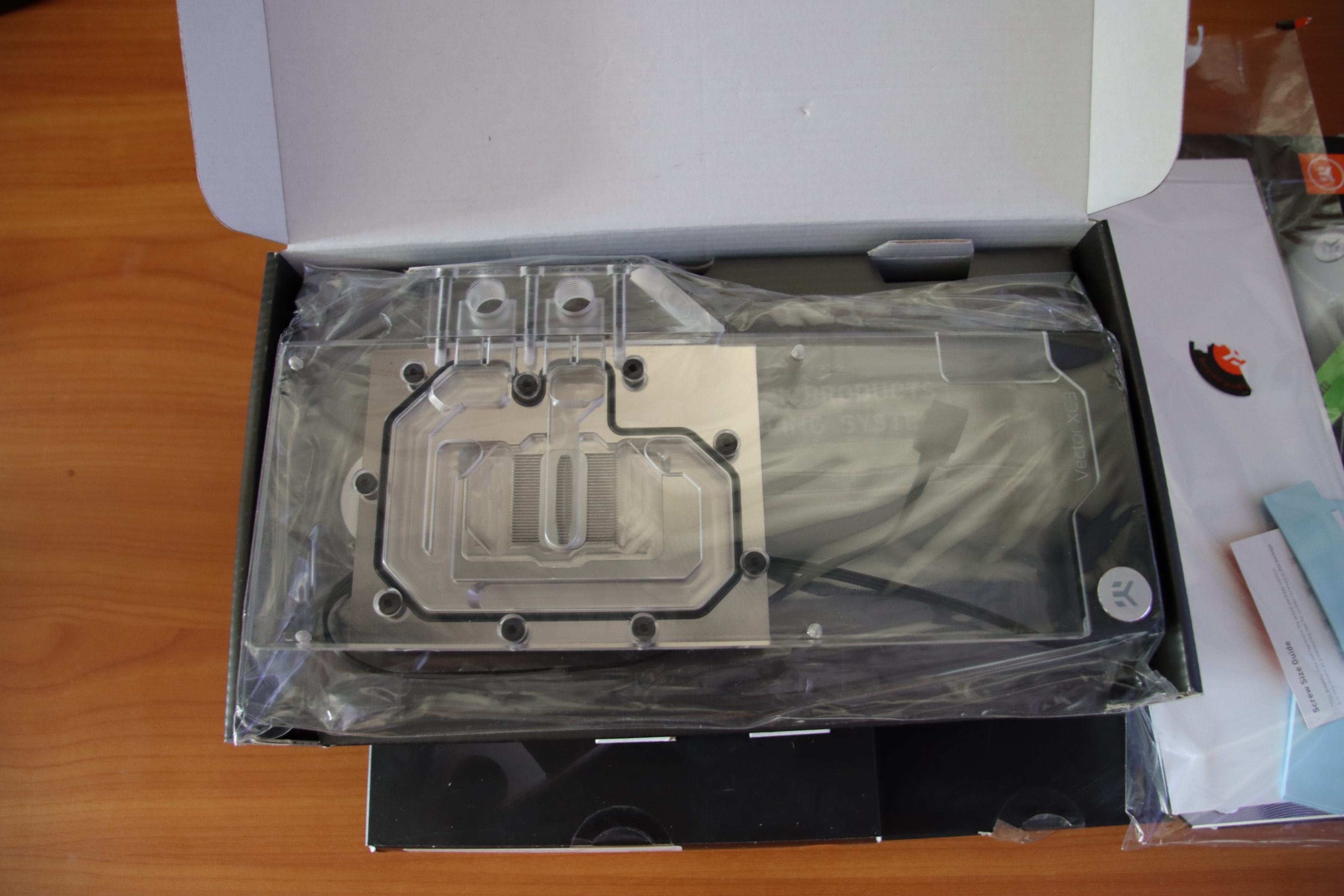

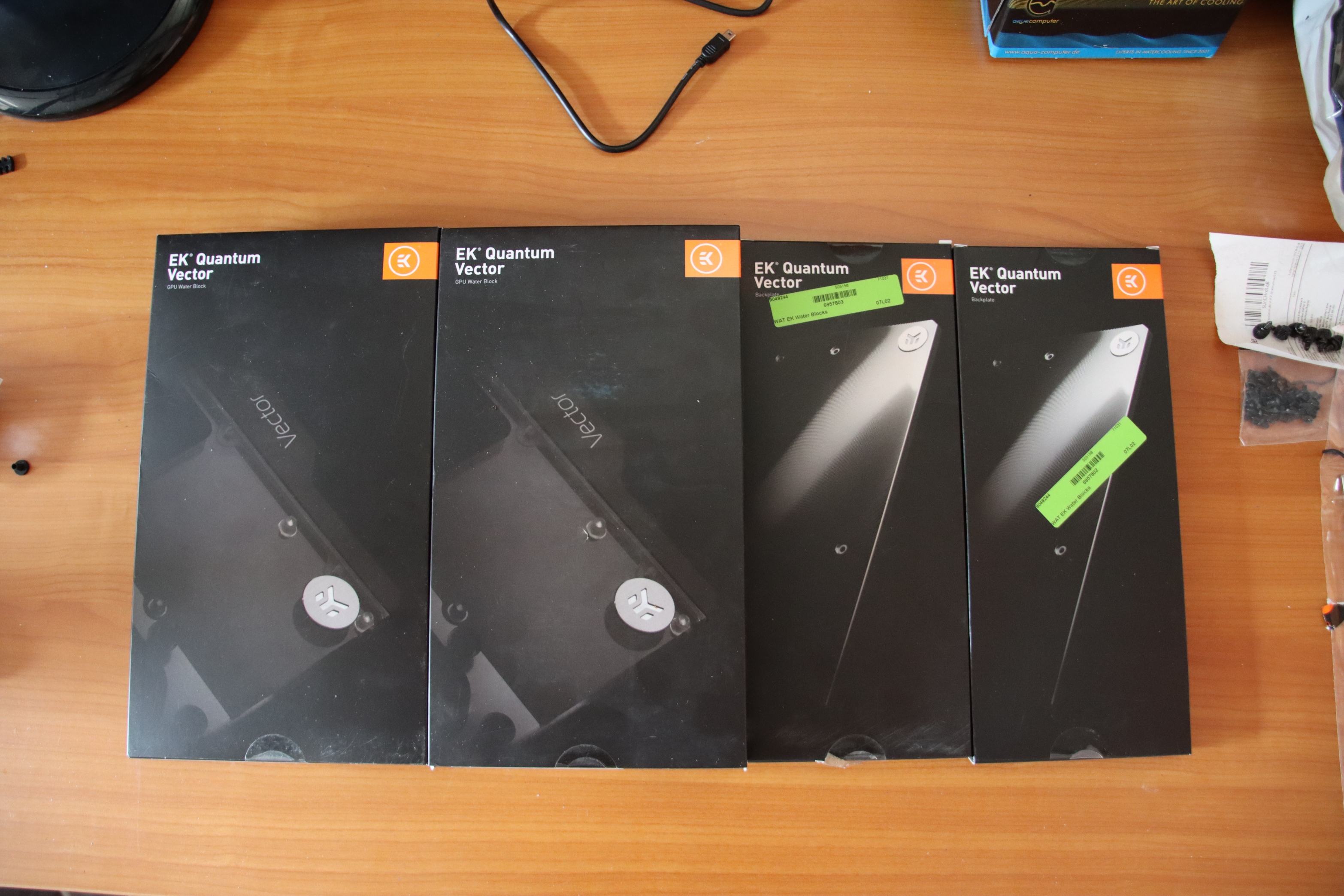

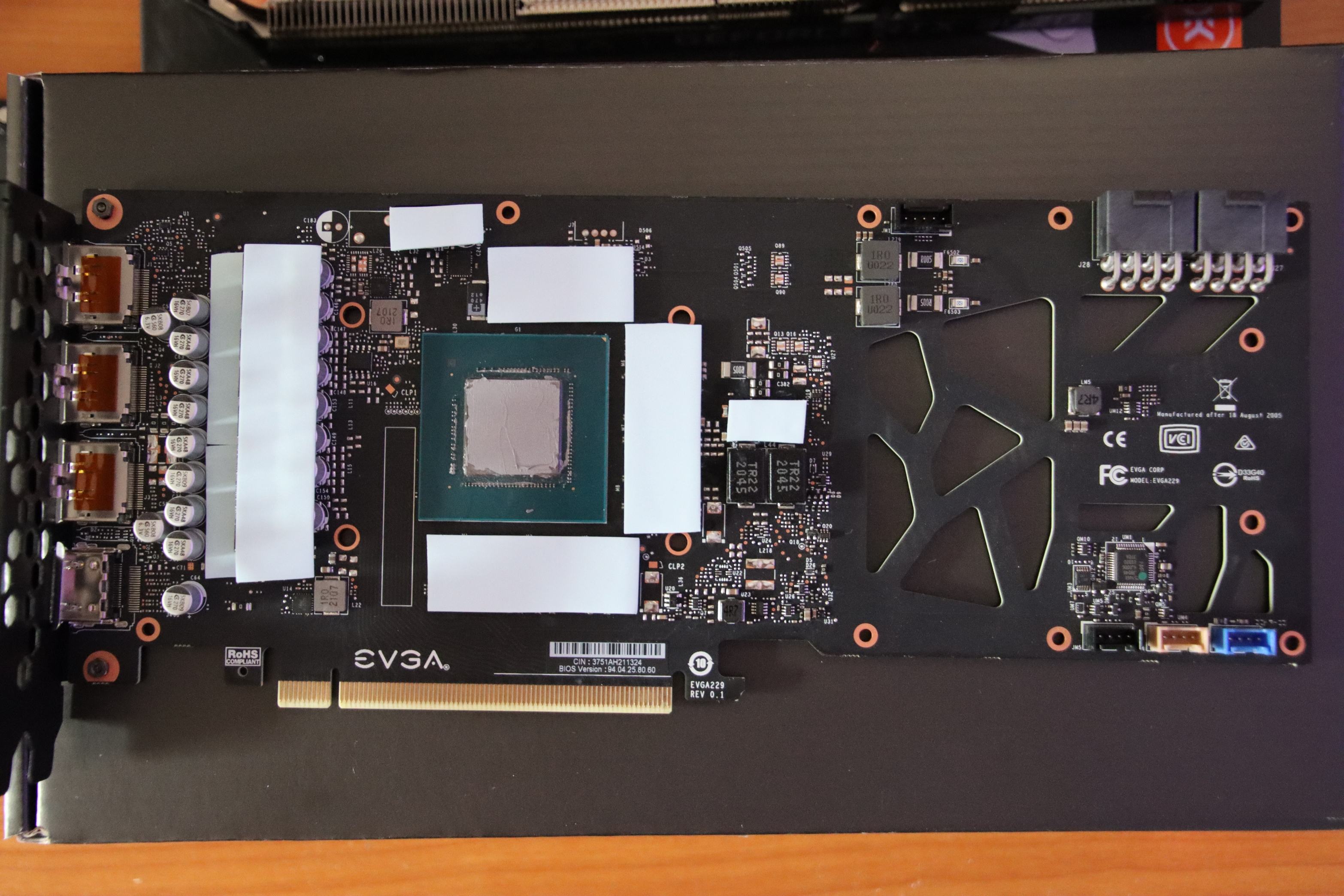

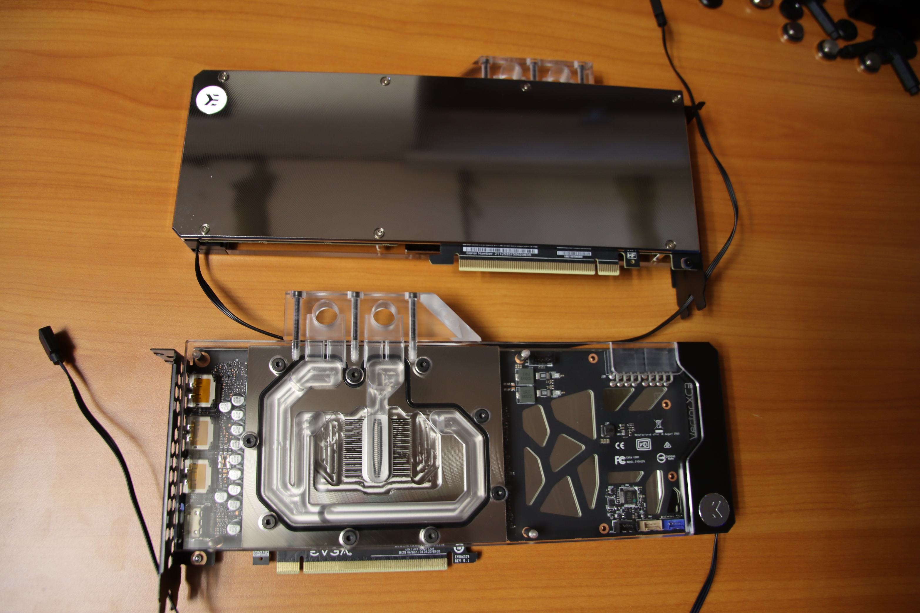

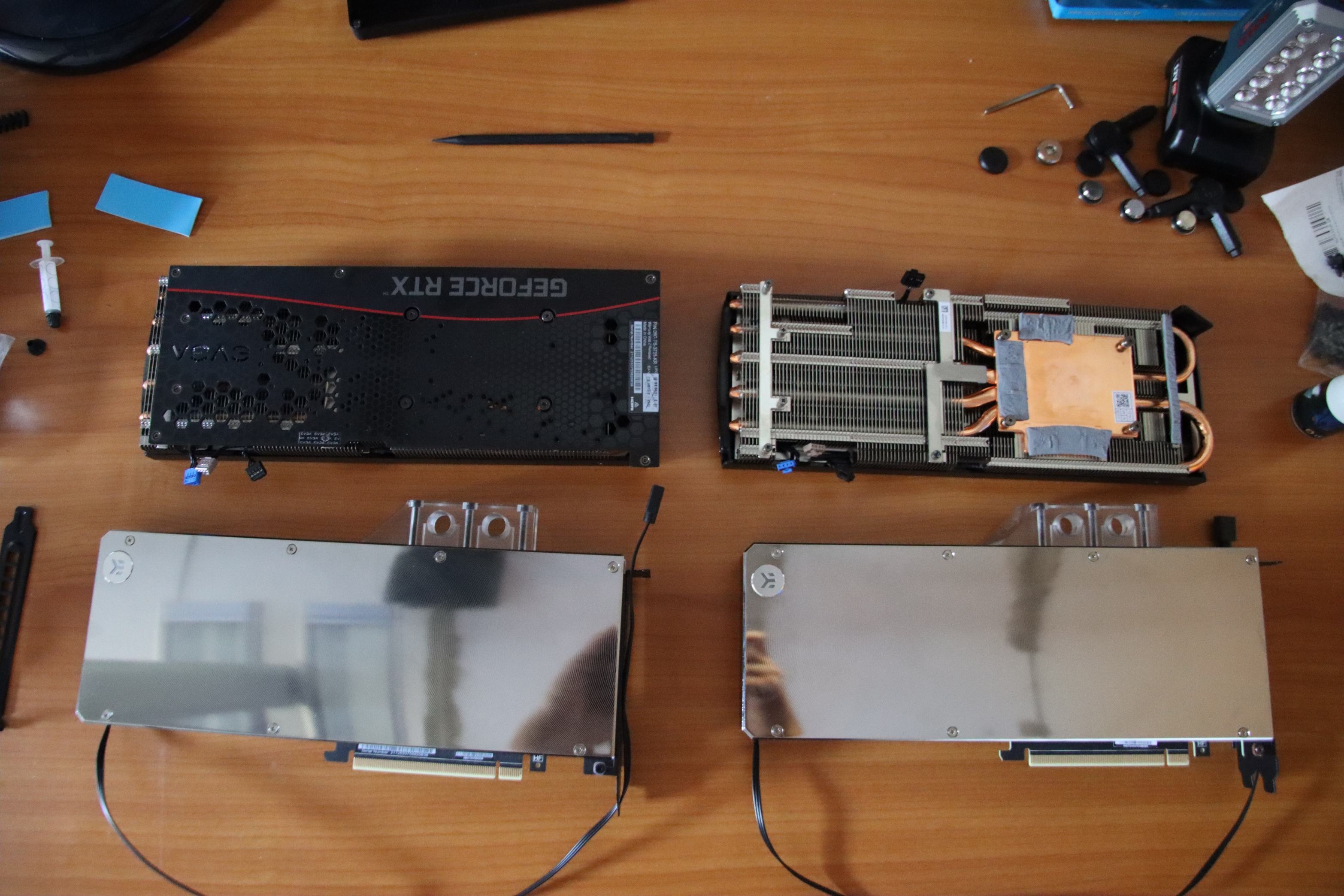

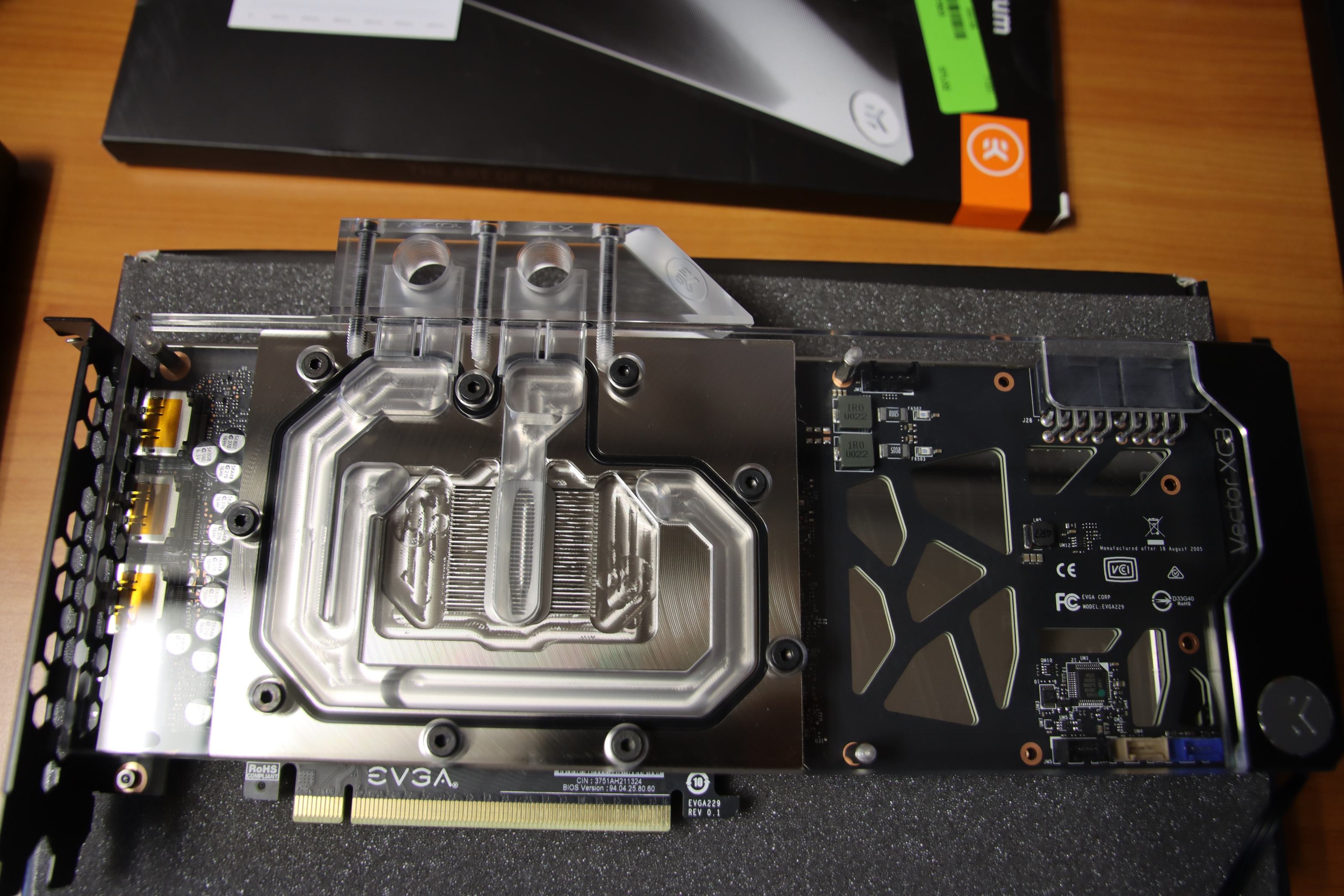

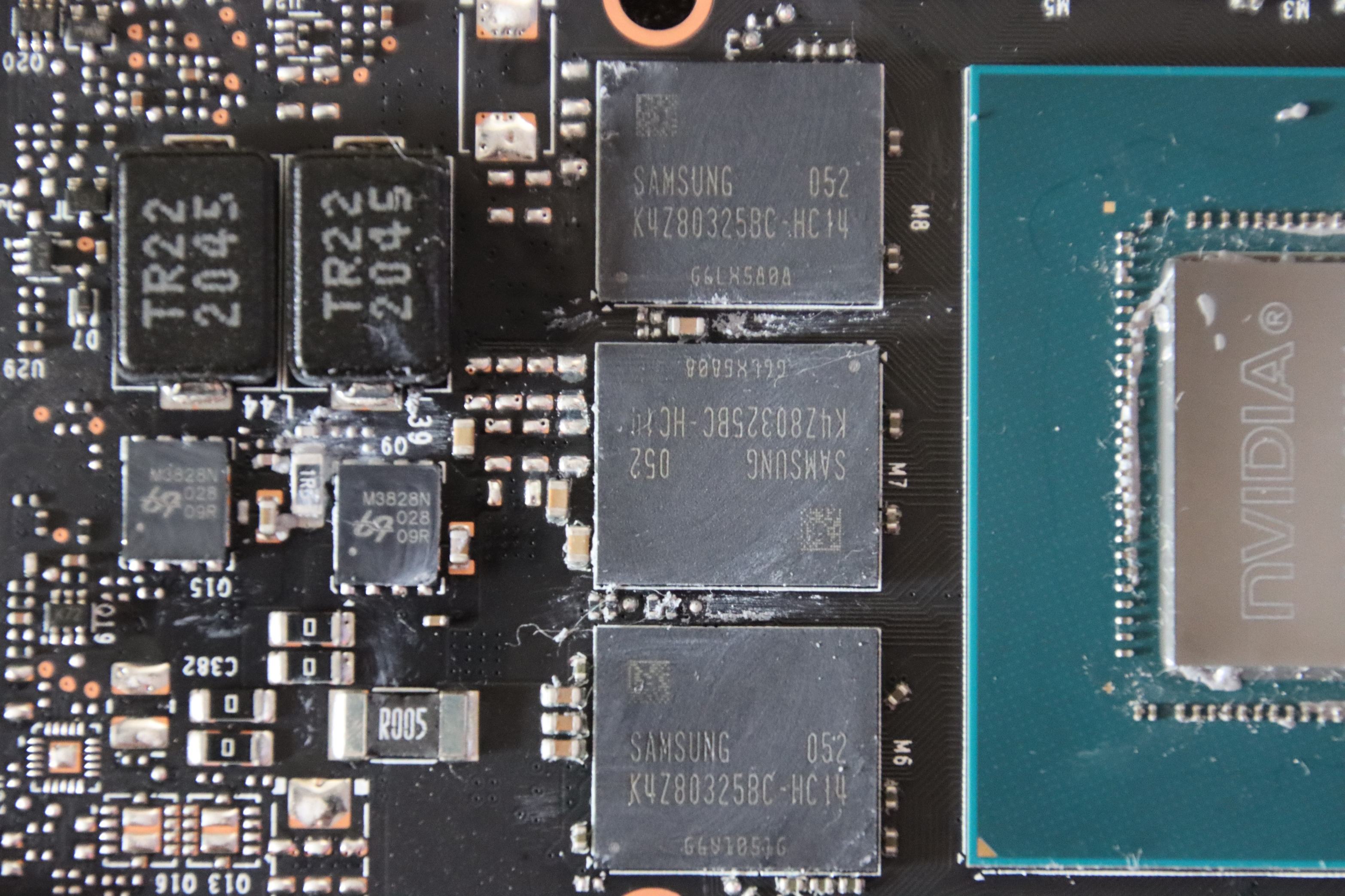

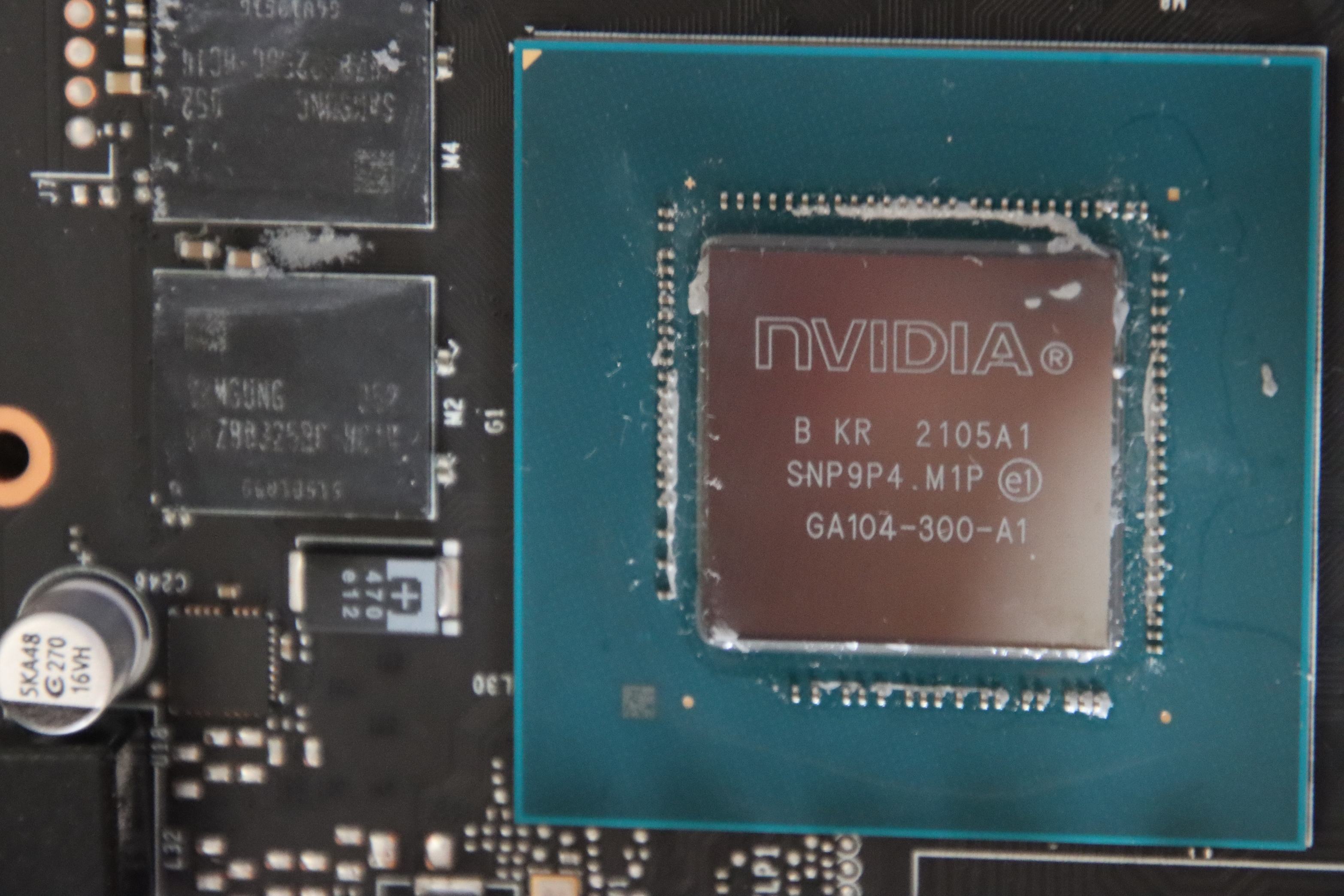

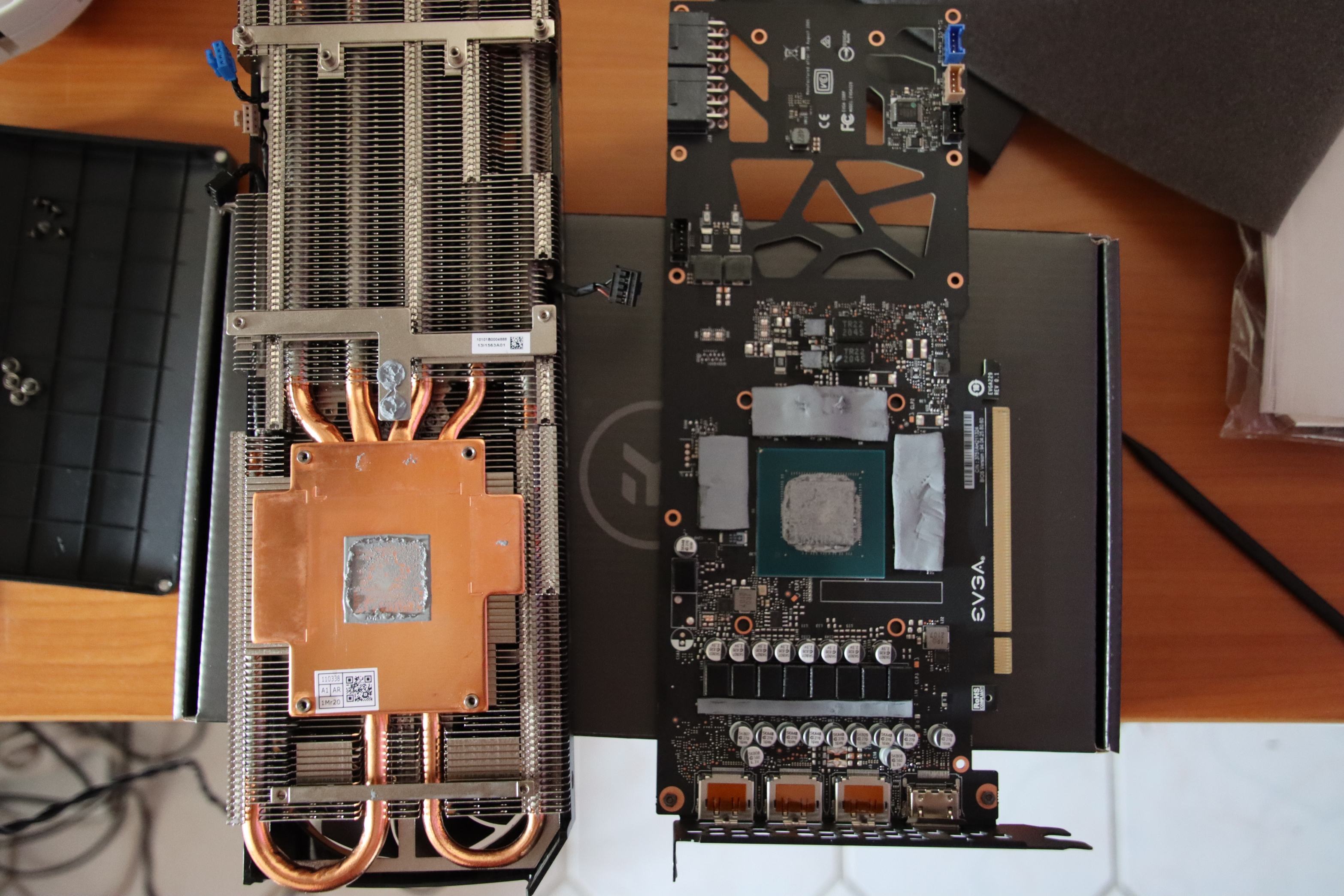

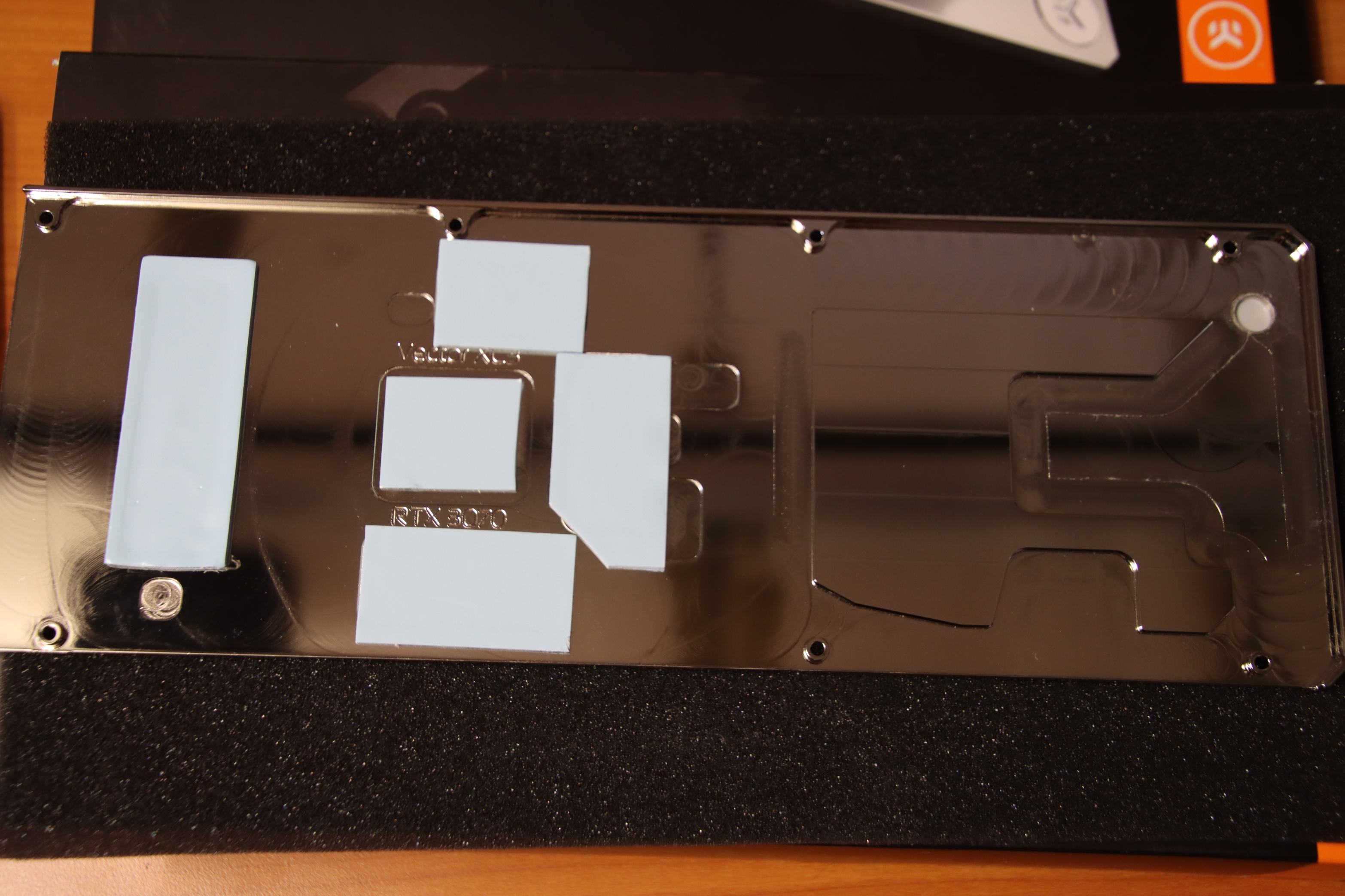

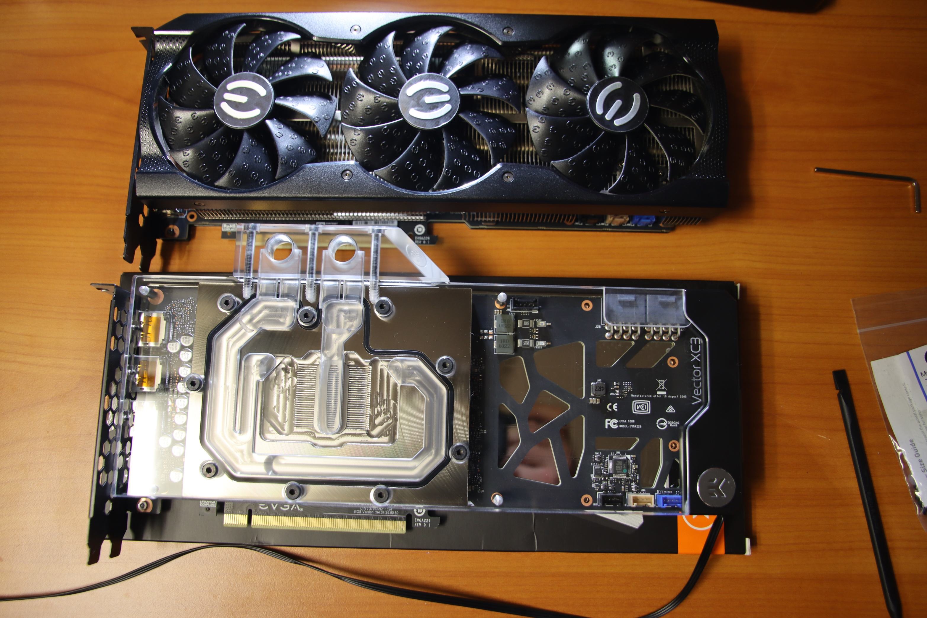

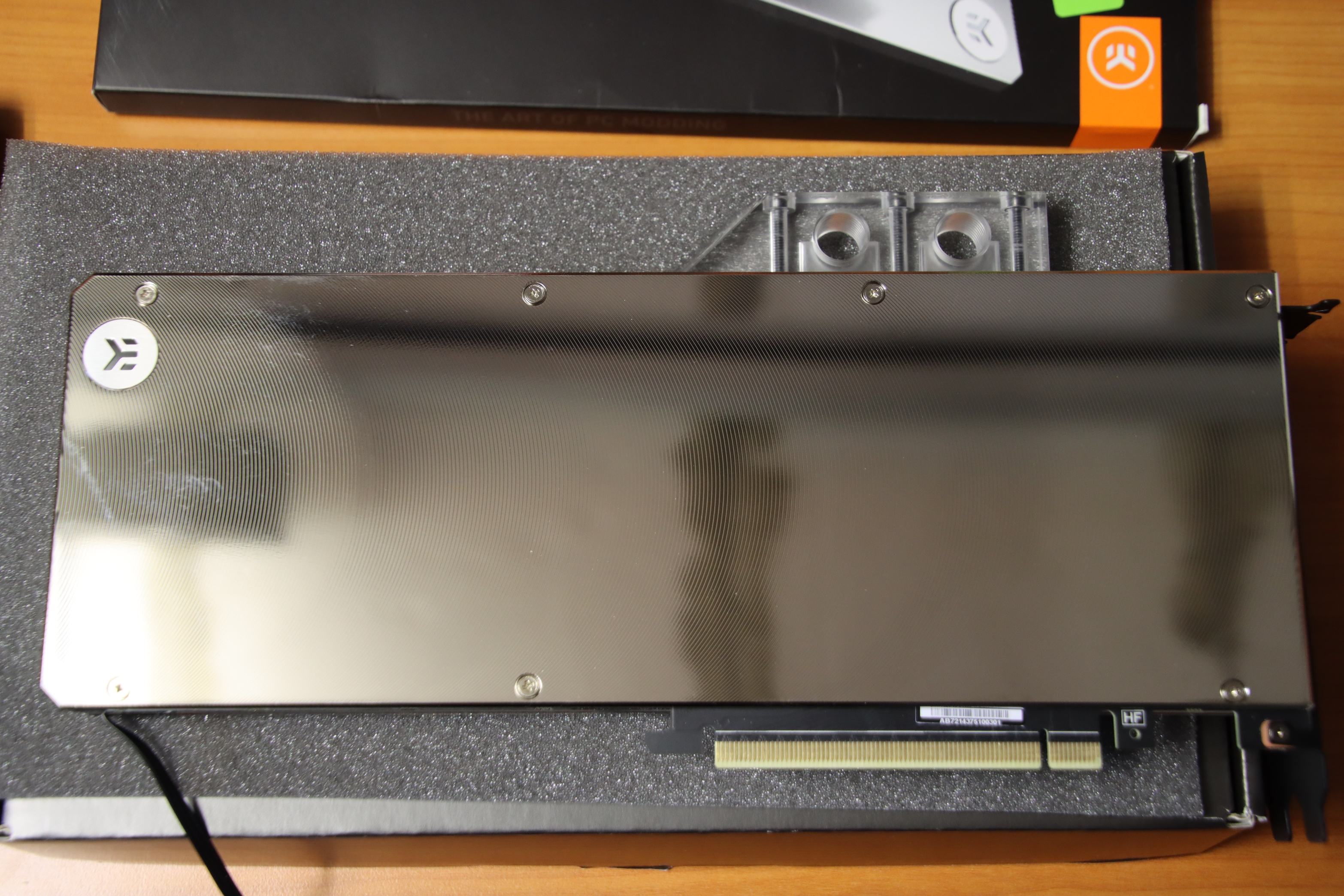

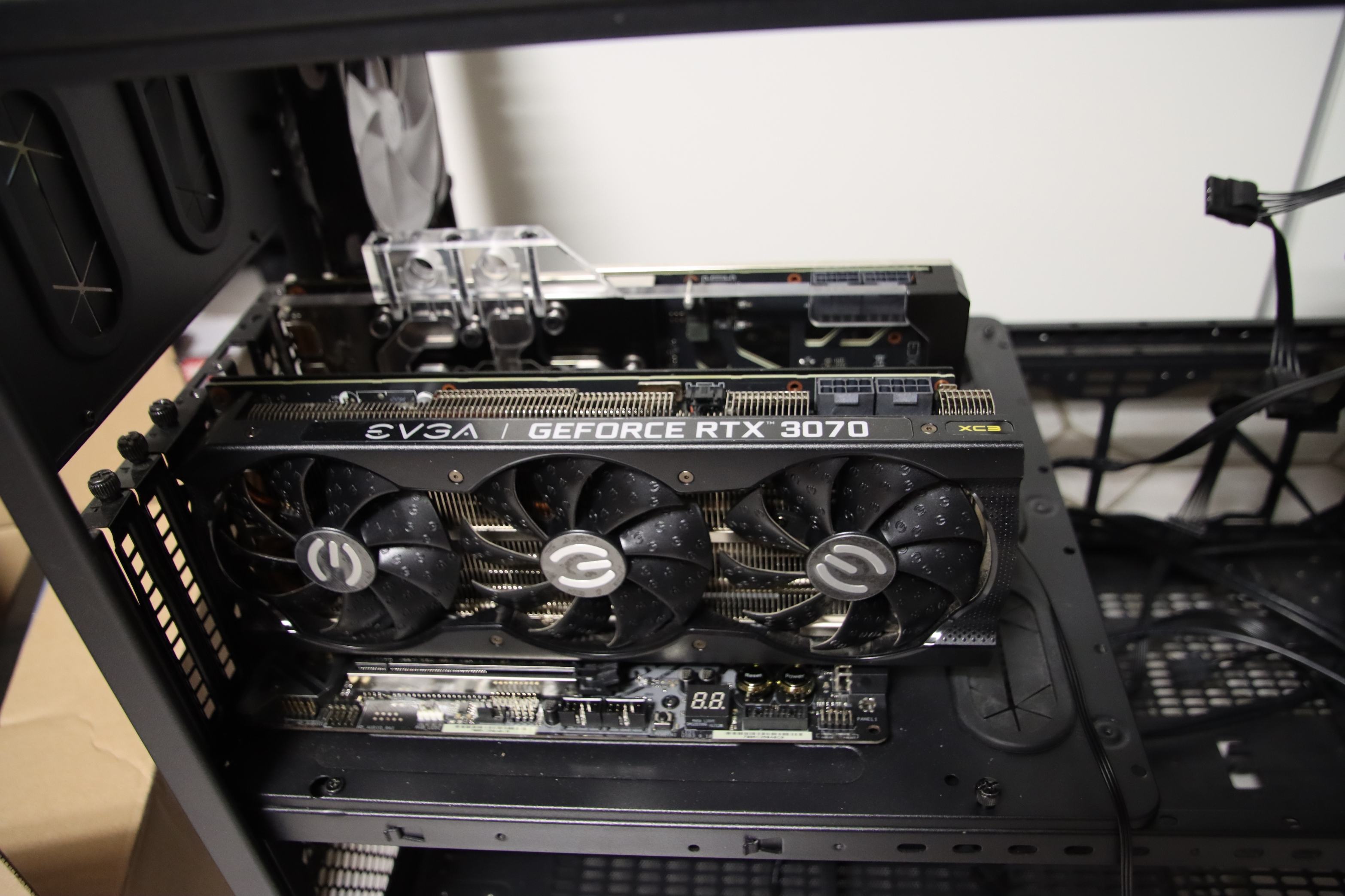

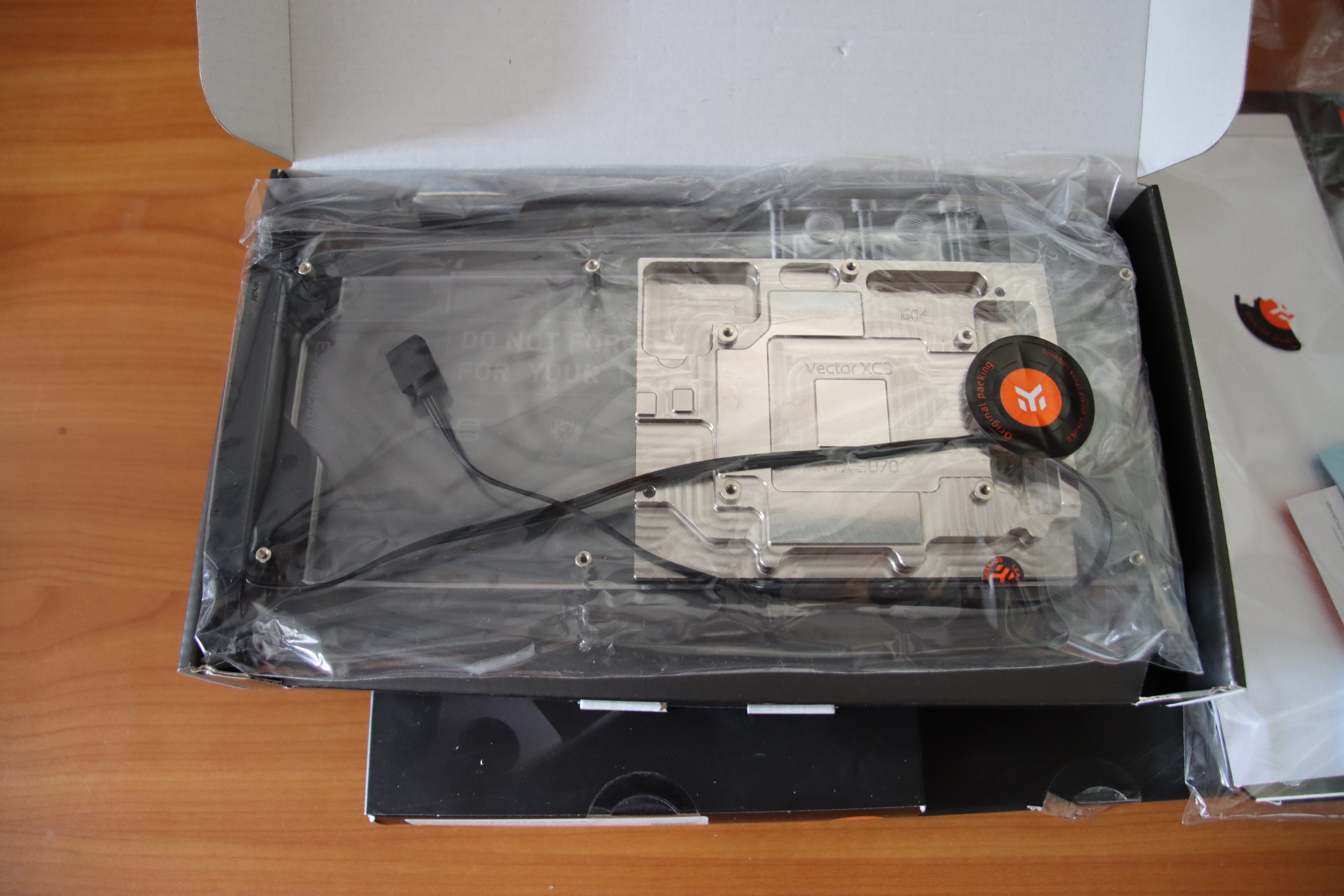

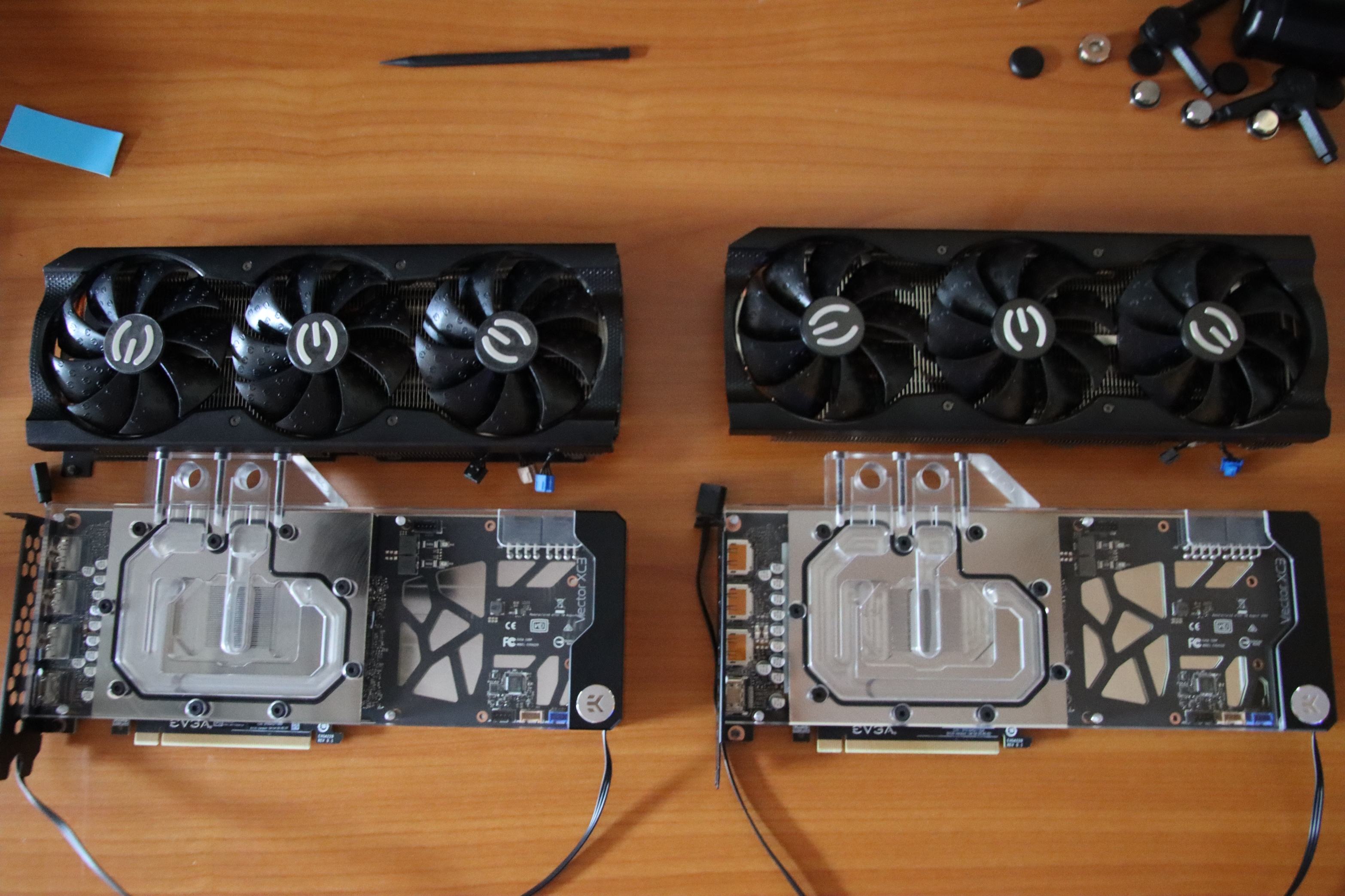

Als nächsten Schritt habe ich mir mal die Zeit genommen und die beiden 3070 mit den EKs zu bestücken. Ich finde es etwas schwach dass die WLP nicht bereits geschnitten sind, aber die Gründe dafür sollten ja auf der Hand liegen.

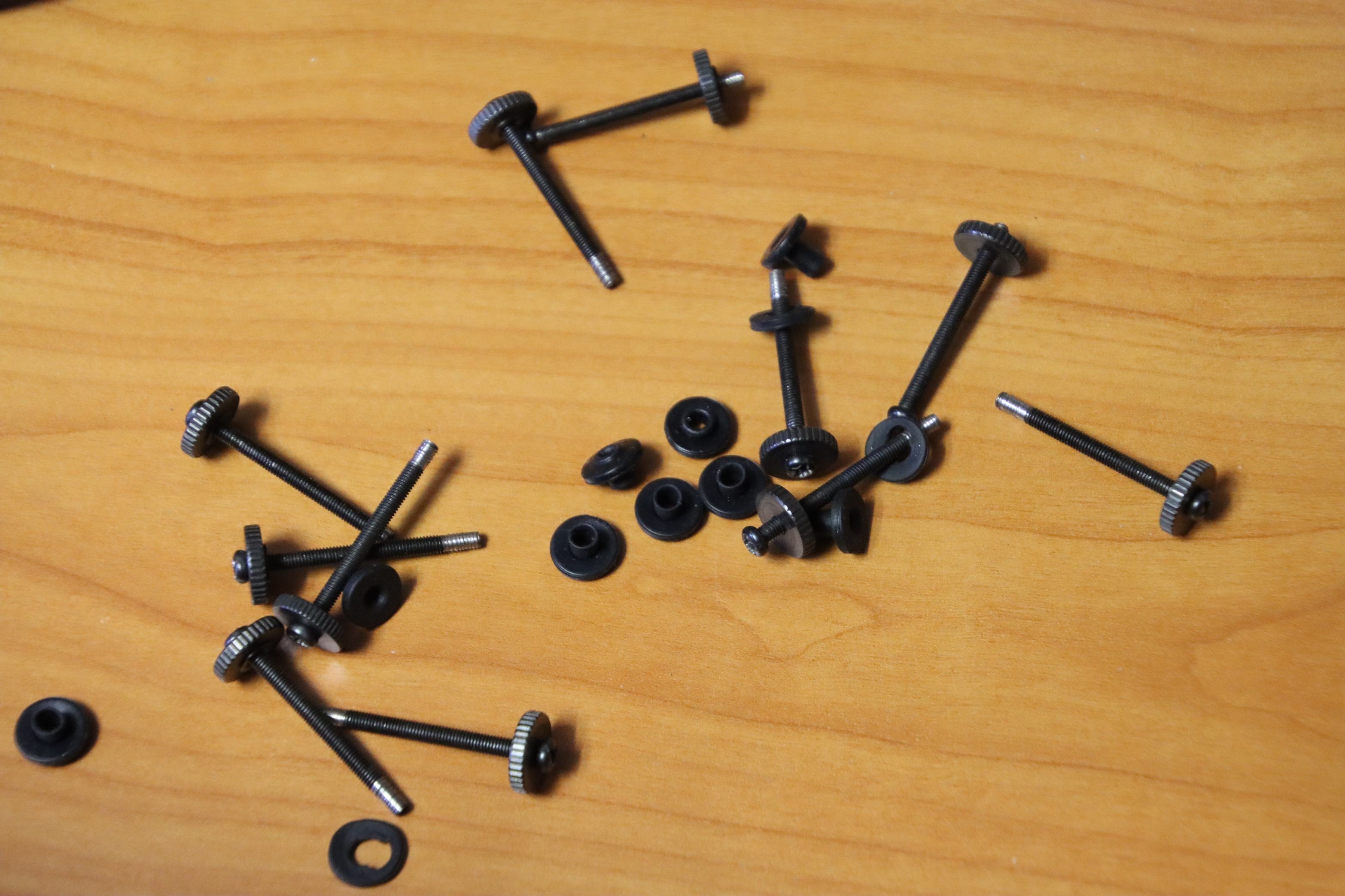

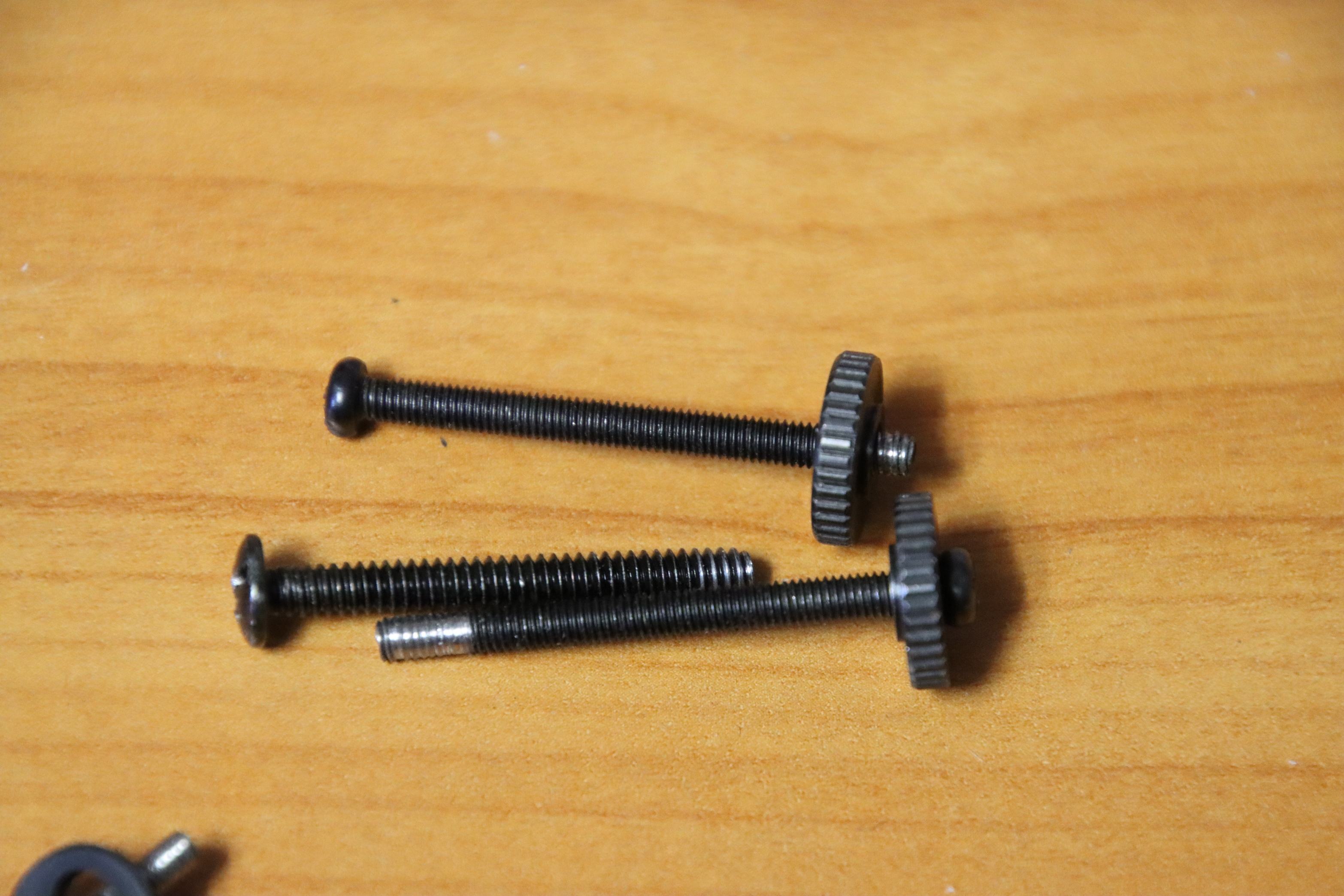

Das sind die Schrauben und die Muttern der eloops. Leider wurden sie etwas roh behandelt vom Vorbesitzer, dafür braucht man einen Gewindeschneider oder eine Rohrzange 🤐 (man beachte die silbernen Seiten der Schrauben, so mit ganz ohne Gewinde :hust: )

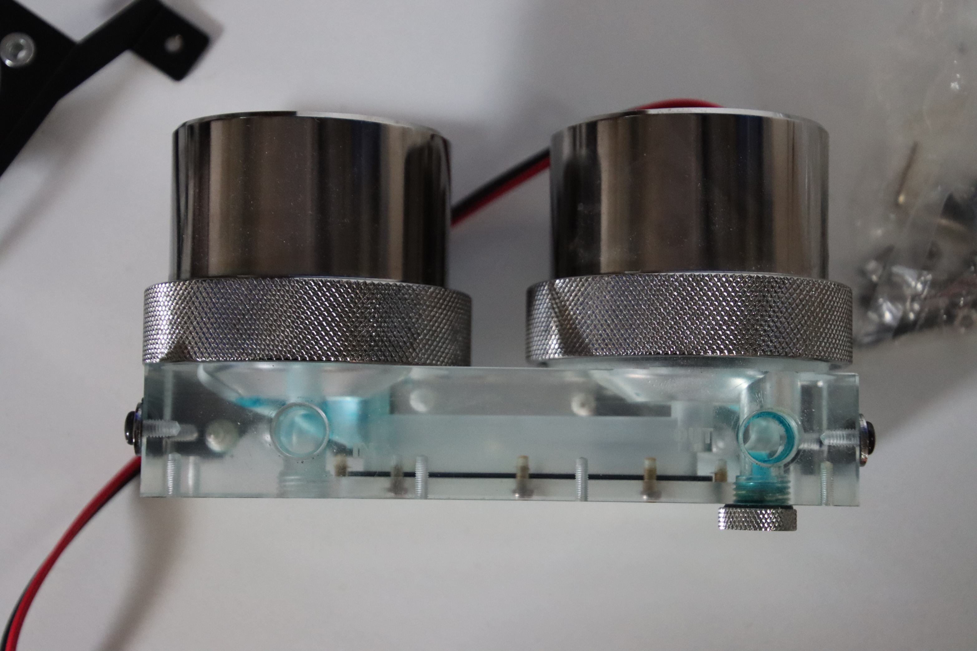

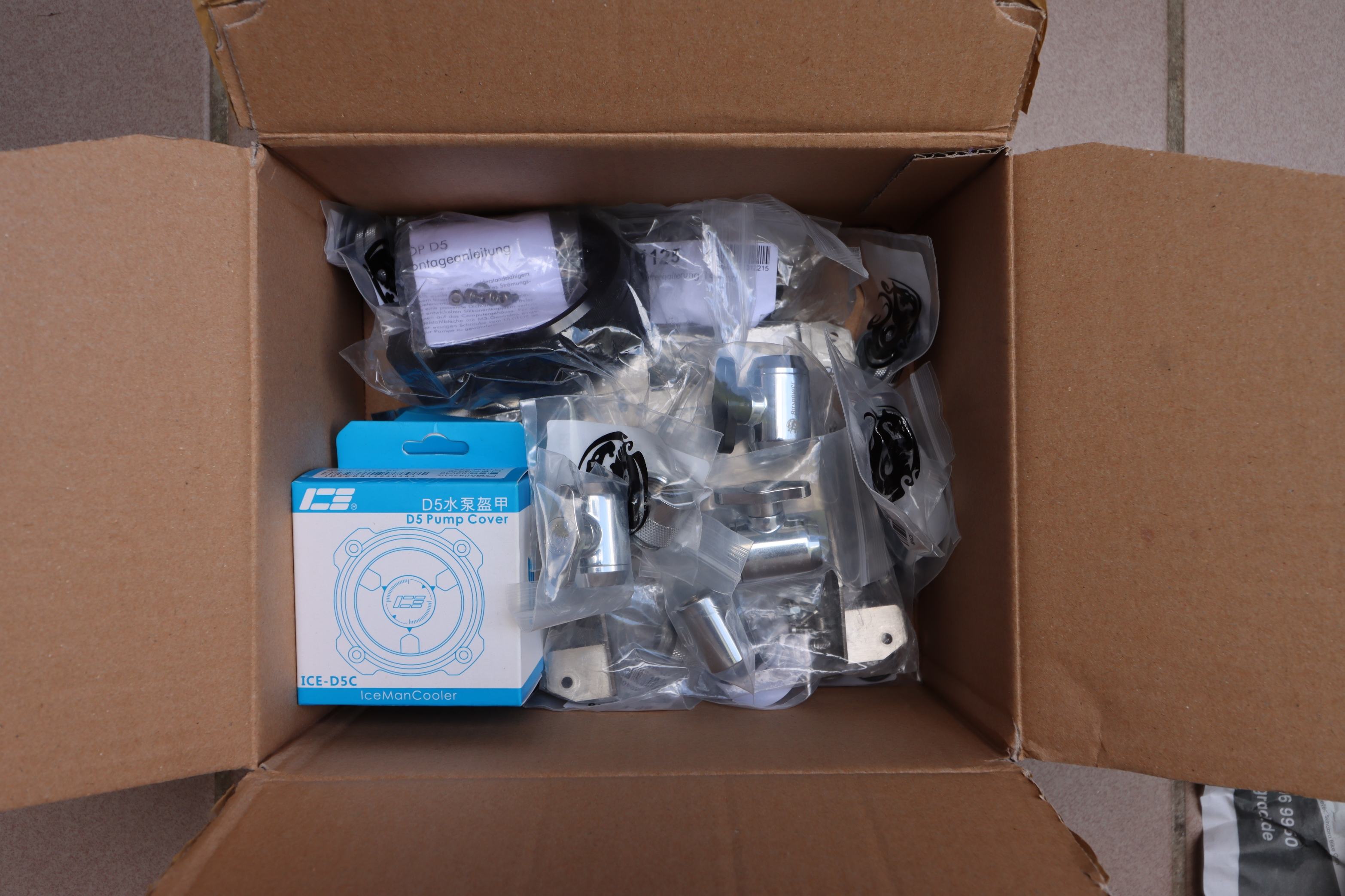

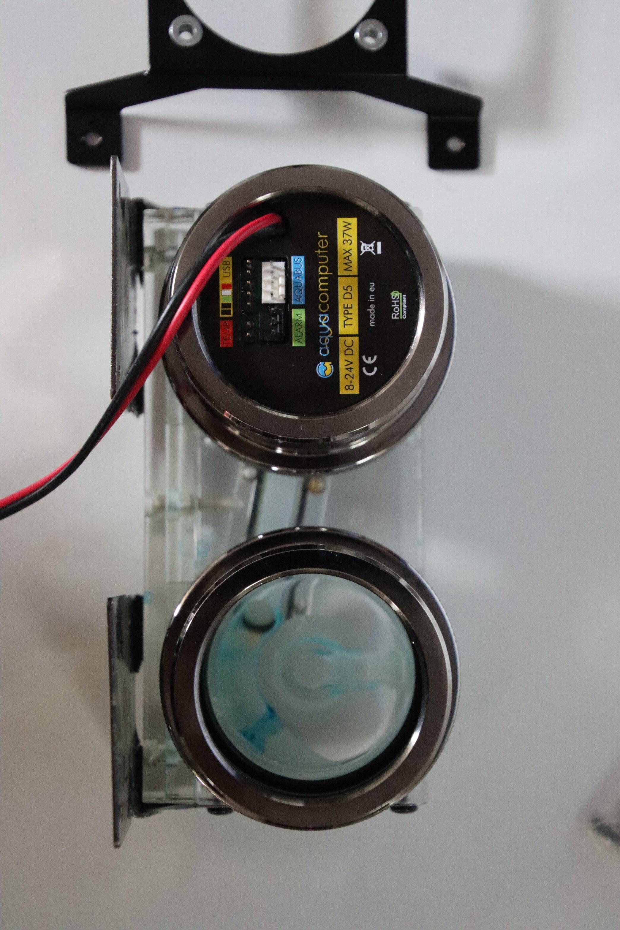

Nachdem ich so ziemlich jeden Karton in meinem Labor durchforstet habe (siehe Nostalgie-Foto-Threads :haha:) hab ich dann tatsächlich den HK-Tube gefunden
Nächste Mission, sollten Sie sie übernehmen: FINDEN SIE DIE PASSENDE D5 DAZU!!! :lol::haha:

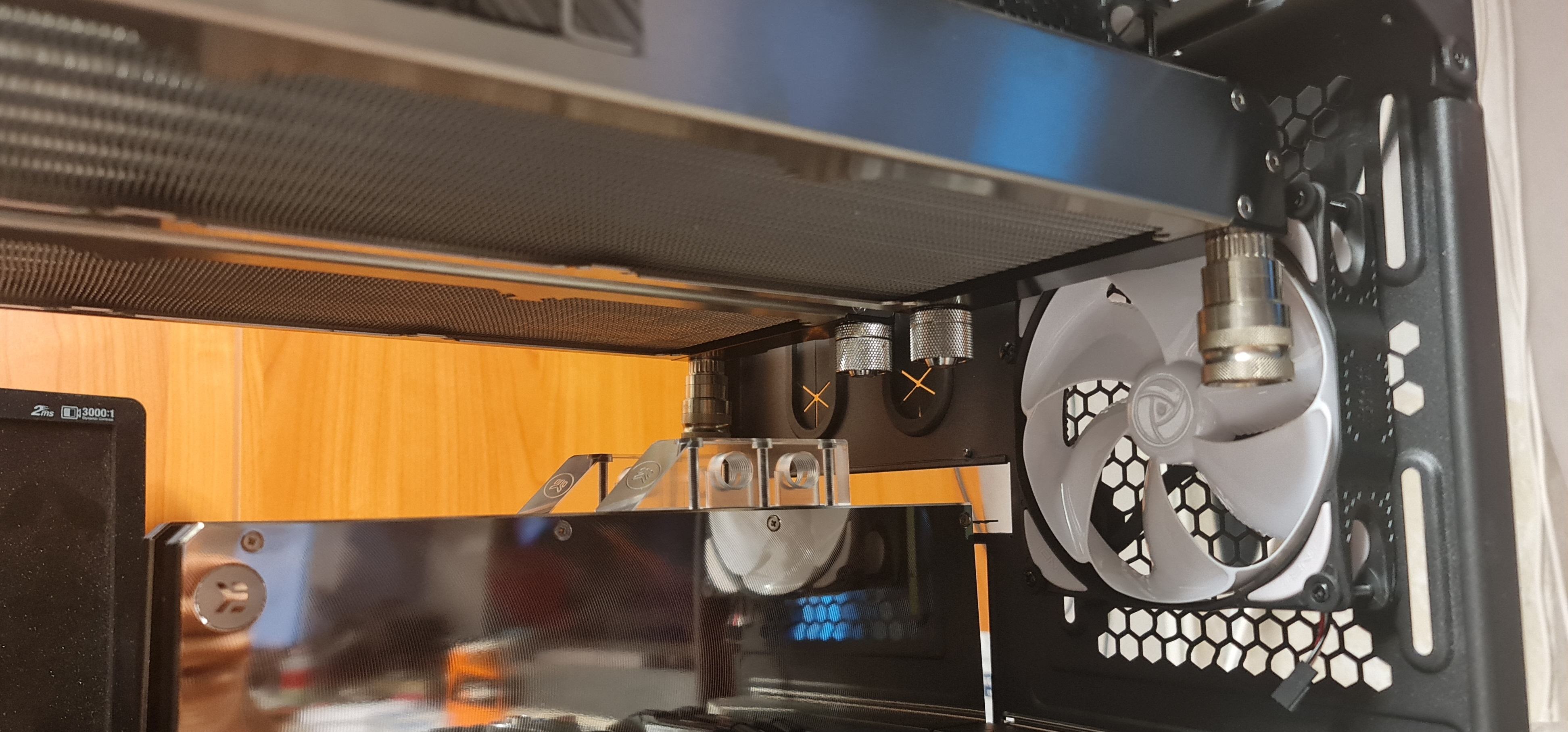

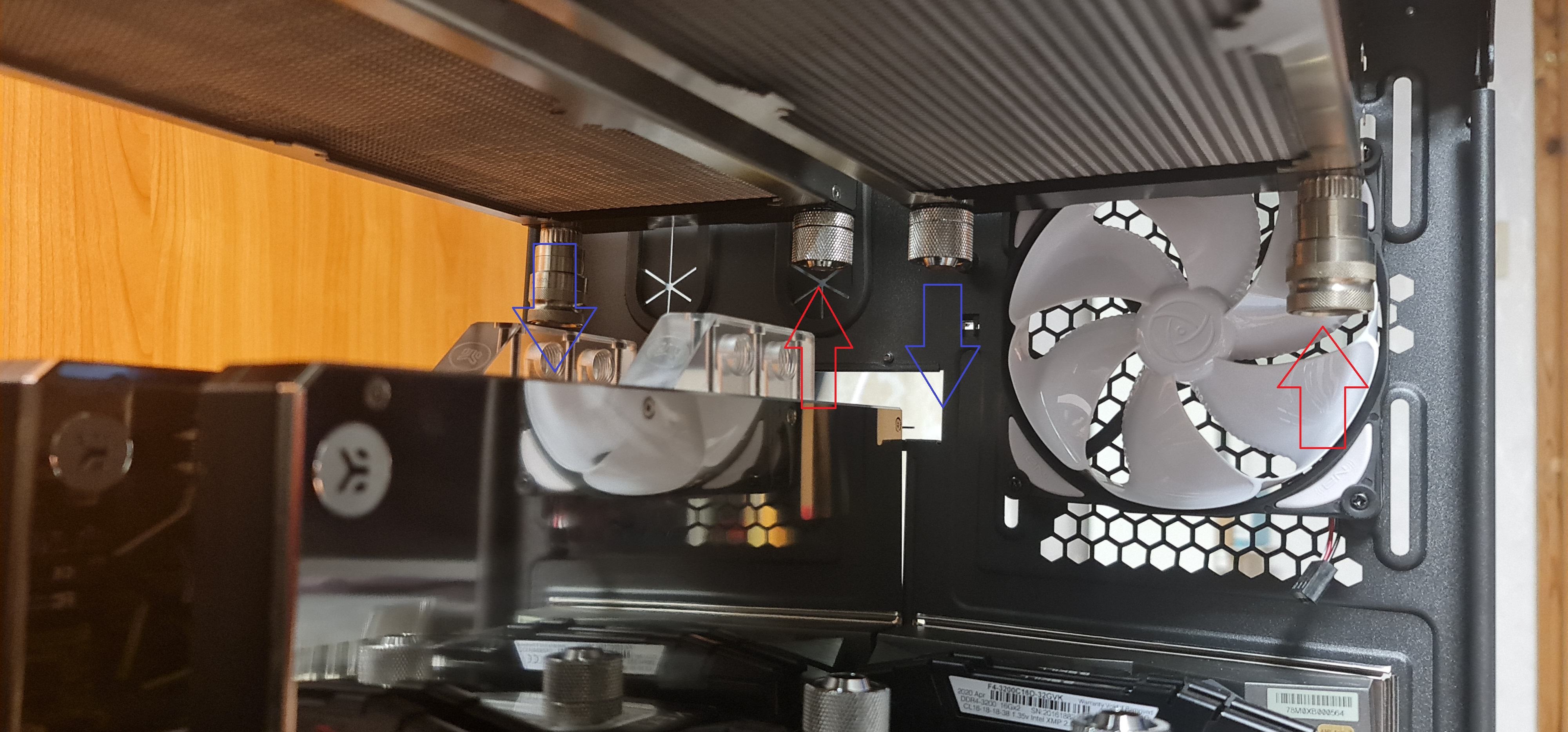

Eigentlich wollte ich mal die Spinneweben aus den QD3 spülen, aber selbst das riesige Case ist schon wieder gemütlich eng, stellenweise.
Leider haben die AIRPLEX eine Fließrichtung, was mich schon sehr einengt :heul:
Ich bin hin- und hergerissen ob ich
1. 3070>3070>Radi>Radi (so kann ich die QD3 benutzen) oder lieber
2. 3070>Radi>3070>Radi baue
Bei Version 2 würde die zweite 3070 wenigsten ein bisschen kühleres Fluid bekommen.
Da ich keine HardTubes verbaue hab ich aber keinen so richtigen Plan wie ich das schön lösen könnte.
Vorschläge sind gern gesehen :hust: ;)
Ich mache auch Mo-Ra > 2x 3070 > Mo-Ra > 3080 TI ... rede mir auch ein, dass es minimal besser ist 😅
Aber zum Thema "schön" kann ich nix sagen - bin da einfach nur pragmatisch bis ignorant, was Optik angeht. Hauptsache es faltet und ist dicht 🤓
Noch einer mit Bettwanzen (y) :lol:
Optik ist ja nicht das Einzige was ich mit einbeziehen wollte, ansonsten würde ich die QD3 nicht einbauen ;)
Ich erwarte Komplikationen und Änderungswünsche in Größenordnungen :teufel:
