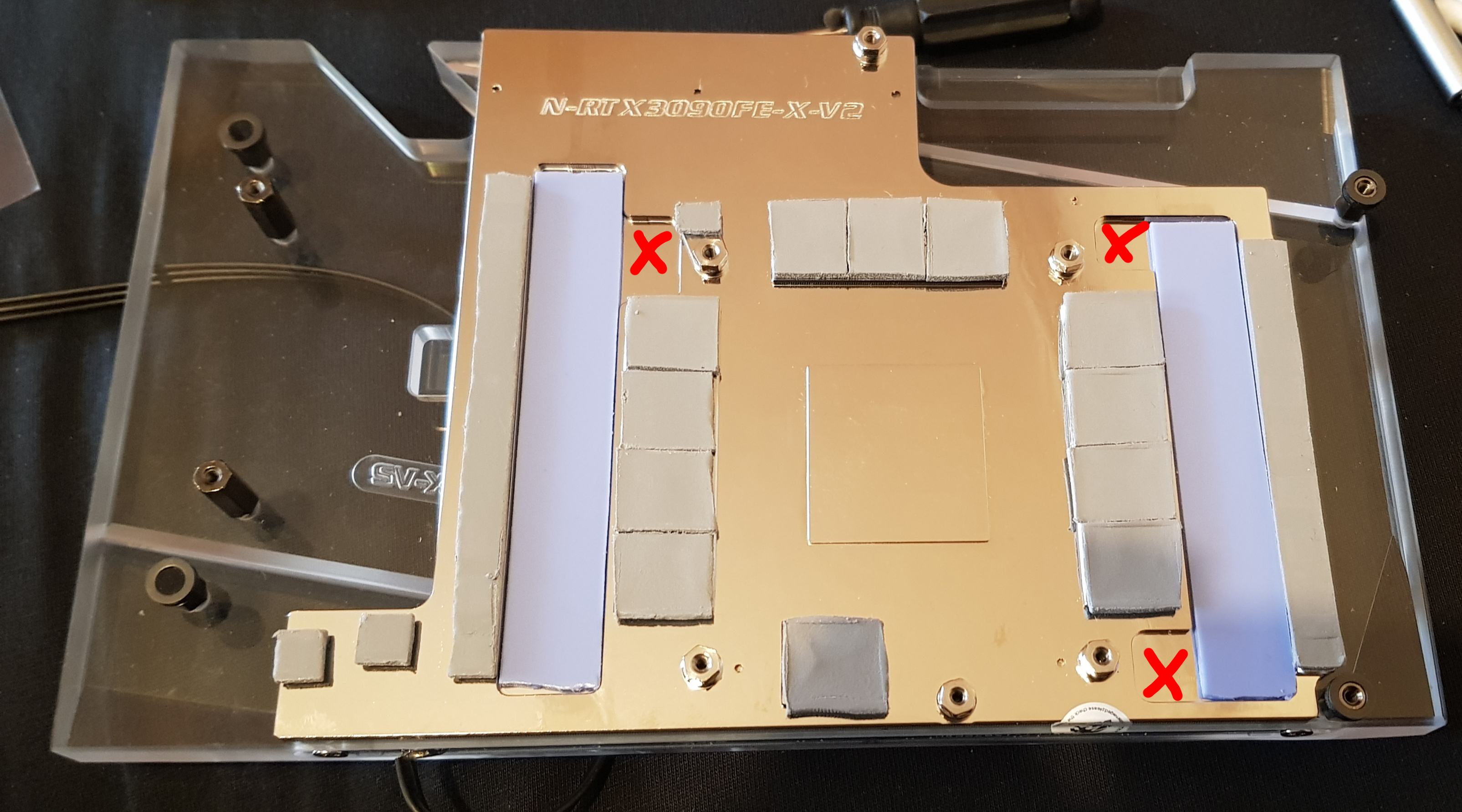

Beim ersten Einbau hab ich mich an die Anleitung gehalten
Als WLP hab ich Thermal Grizzly Kryonaut benutzt und die Standard 1,8mm Pads vom Lieferumfang

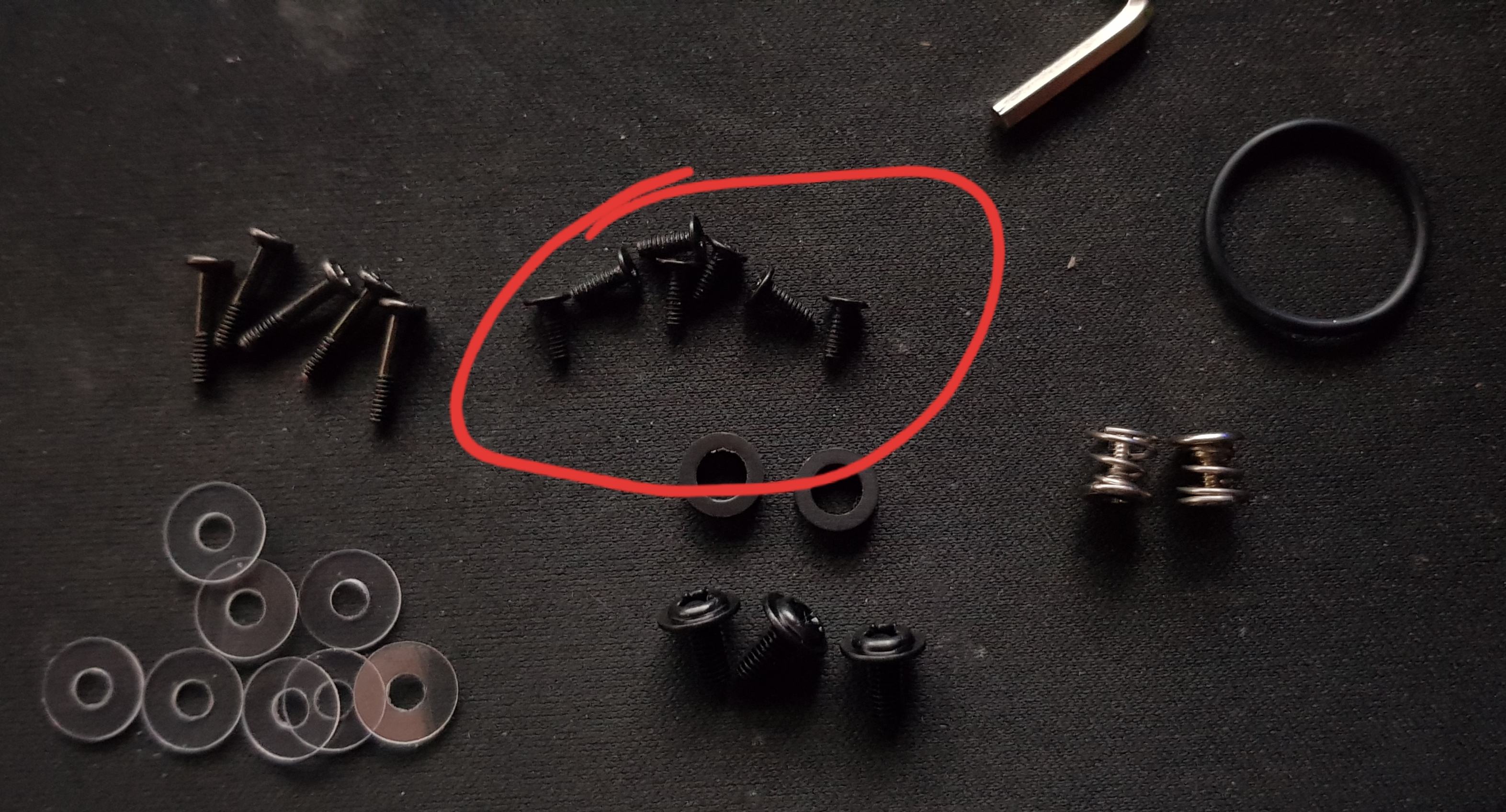

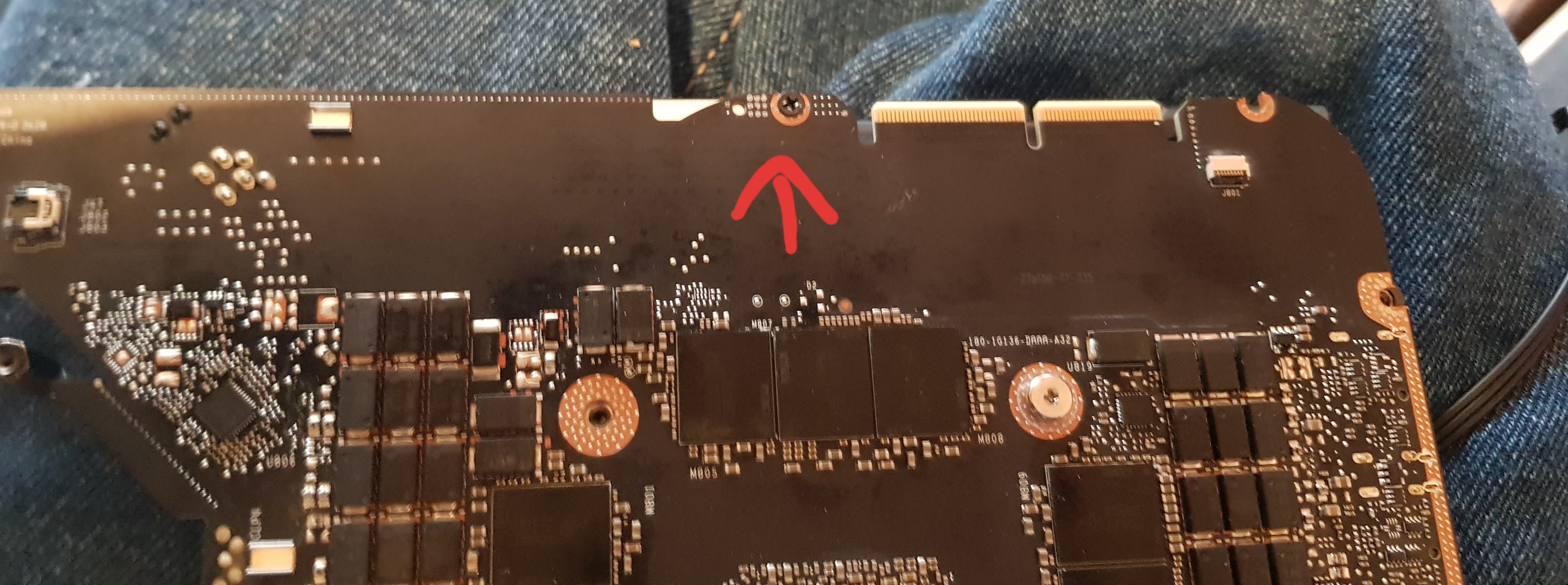

Und wie die anderen war ich verwirrt wo die 6'te M2X9 5mm Aluminium Schraube hingehört
Hab die Backplate wieder runter genommen und nachgeschaut
in der Schrauben Sammlung waren noch andere dabei
und diese
kommt
rein ,
bevor man die Backplate zusammen schraubt
So habe ich es zumindest verstanden , weil die längere M2X9 5mm Aluminium Schraube viel zu hoch ist

Gleich Neue Pads bestellt , Gelid GP Extreme sind es geworden
Heute dann alles nochmal entleert , den GPU Block auseinander gebaut usw usw
Die Front habe ich dann so bestückt
Die Grauen Pads sind die von Gelid 1,5 mm
und die Blauen sind die Standart Pads von Bykski
Auf die Markierten stellen hab auch noch Bykski Pads drauf gelegt
Auf der Backplate habe ich nur die RAM Module mit 1,5 mm Pads von Gelid bestückst
Alles wieder zusammen gebaut , loop gefüllt
Und natürlich wieder Mining angemacht
Es läuft mittlerweile seit 9 Stunden
Und siehe da die Temperaturen 😯
Durchschnittliche Temperatur seit 9 Stunden und wurden Auf/Abgerundet
GPU : 38 Grad
GPU VRM : 59 Grad
GPU Hotspot : 53 Grad
Wassertemperatur am GPU Block Ausgang : 31 Grad
Pumpe und Lüfter am Mora bei 50 %
Ist mein Erster Customloop , sind die Temperaturen so in Ordnung ?
habe nämlich gar keine Lust alles noch mal aus und einzubauen :ROFLMAO:
Ich bin mehr als zufrieden mit dem Block nach etwas experimentieren
Jedoch fände ich es gut wenn ihr die Anleitung etwas verbessern könntet
Sonst kann ich euch nur weiter empfehlen , alles tip top (y)

Danke für die ausführliche Kritik.
Das mit den Verpackungen kommt leider ab und zu aktuell vor da wir die GPU Blöcke alle per Luftfracht holen müssen und schon froh sind wenn überhaupt etwas ankommt. Leider sehen die Verpackungen dann teilweise schon so aus wenn sie hier bei uns auf dem Tisch landen nach 2 Wochen reise quer um die Welt inkl. diverser Zollkontrollen. Wir Kontrollieren bei sowas nur kurz vor Ort das der Inhalt unbeschädigt ist, alles andere würde zu noch längeren Verzögerungen führen.
Mit der 6. Schraube bei der FE-Aktivbackplate ist irgendwie durchgerutscht. Bei den Passiven Backplates wird diese Schraube von außen durch die Backplate verschraubt. Wird in der nächsten Revision korrigiert.
Wegen der Wärmeleitpads:
Auf die Spulen gehören bei den Bykski Blöcken KEINE Wärmeleitpads. Diese können dazu führen dass der Block nicht mehr richtig aufliegt, dadurch entstehen dann Temperaturen wie in dem 1. Beispiel.
Dadurch dass die Gelid-Pads härter sind werden diese nicht so weit gequetscht wie die Bykski, in Kombination mit den weichen blauen Pads auf den Spulen kann deswegen dennoch ausreichend Kontakt aufgebaut werden. Wenn überall die weichen blauen verwendet werden, führen die Pads in den Aussparrungen für die Spulen dazu dass die Pads auf dem Ram nichtmehr ausreichend gequetscht werden können. Deswegen haben wir in der Anleitung auch extra nochmal in der Box neben der Platzierung erwähnt das KEINE Pads auf die Spulen gehören.
GPU : 38 Grad
GPU VRM : 59 Grad
sind auf jeden fall ok für die Karte.
