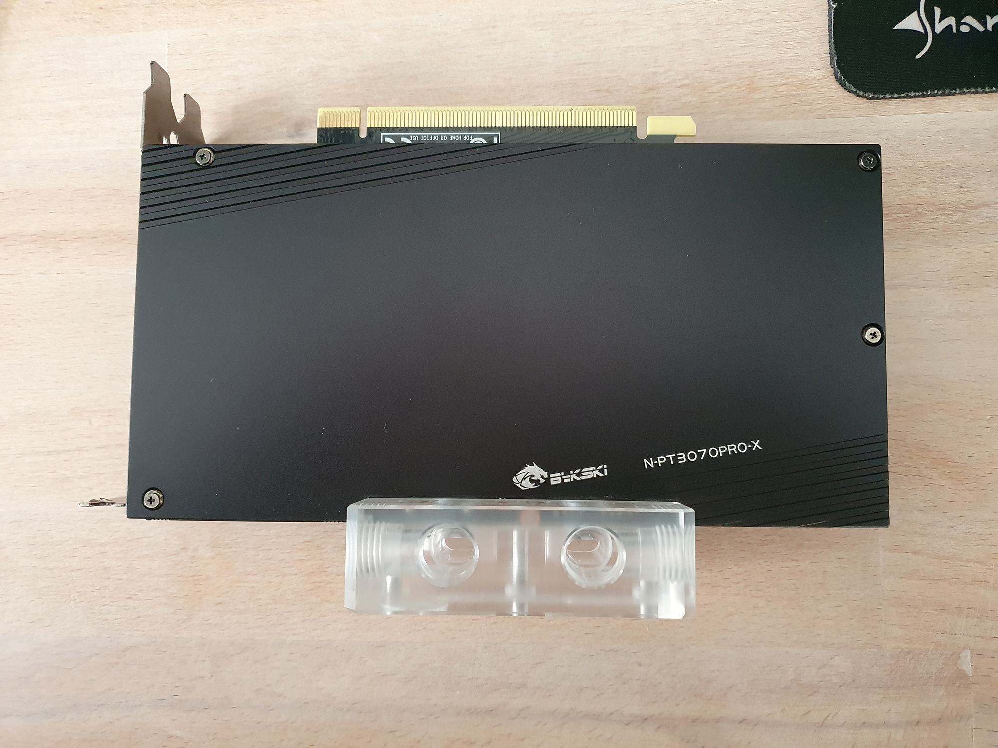

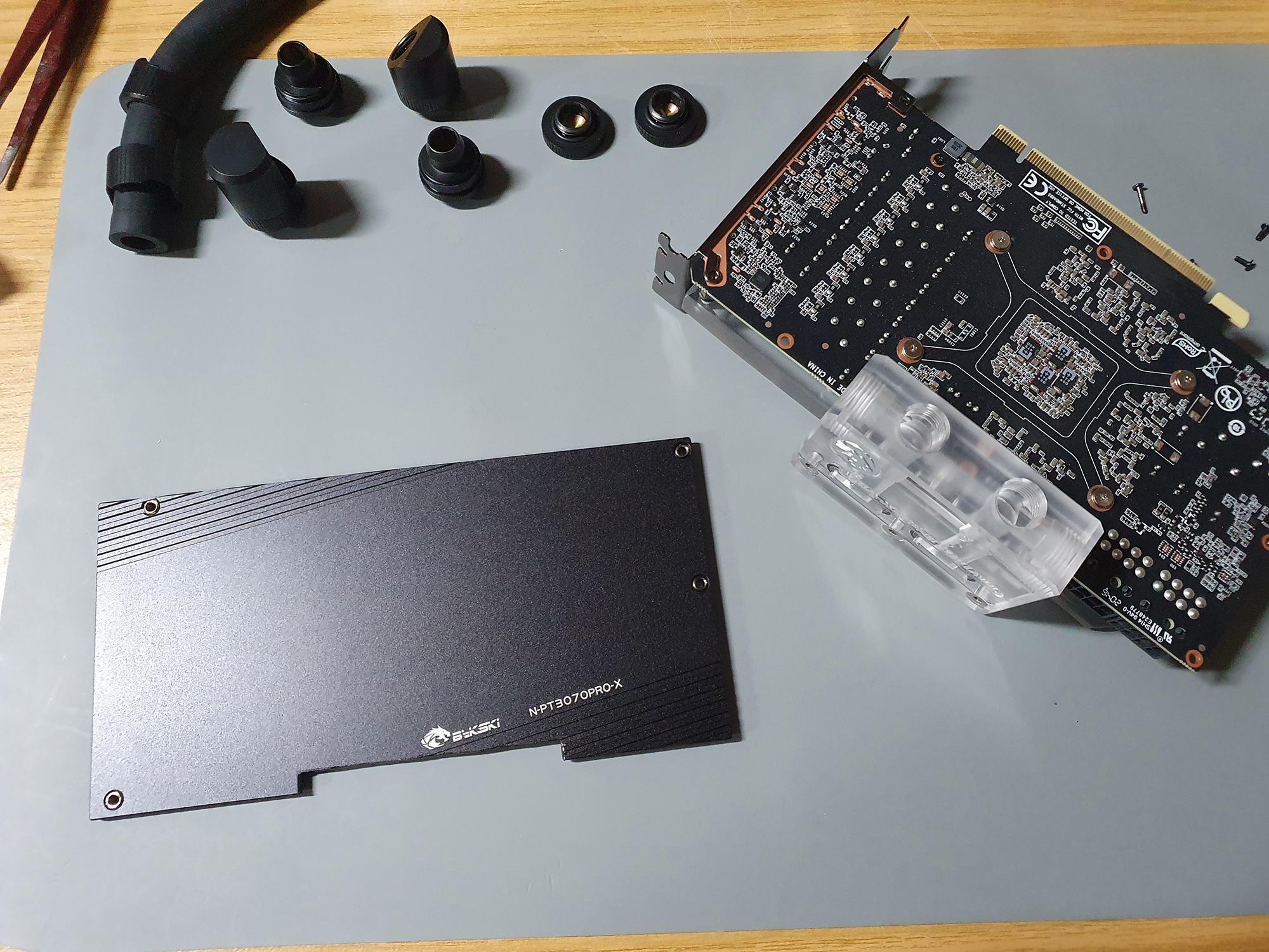

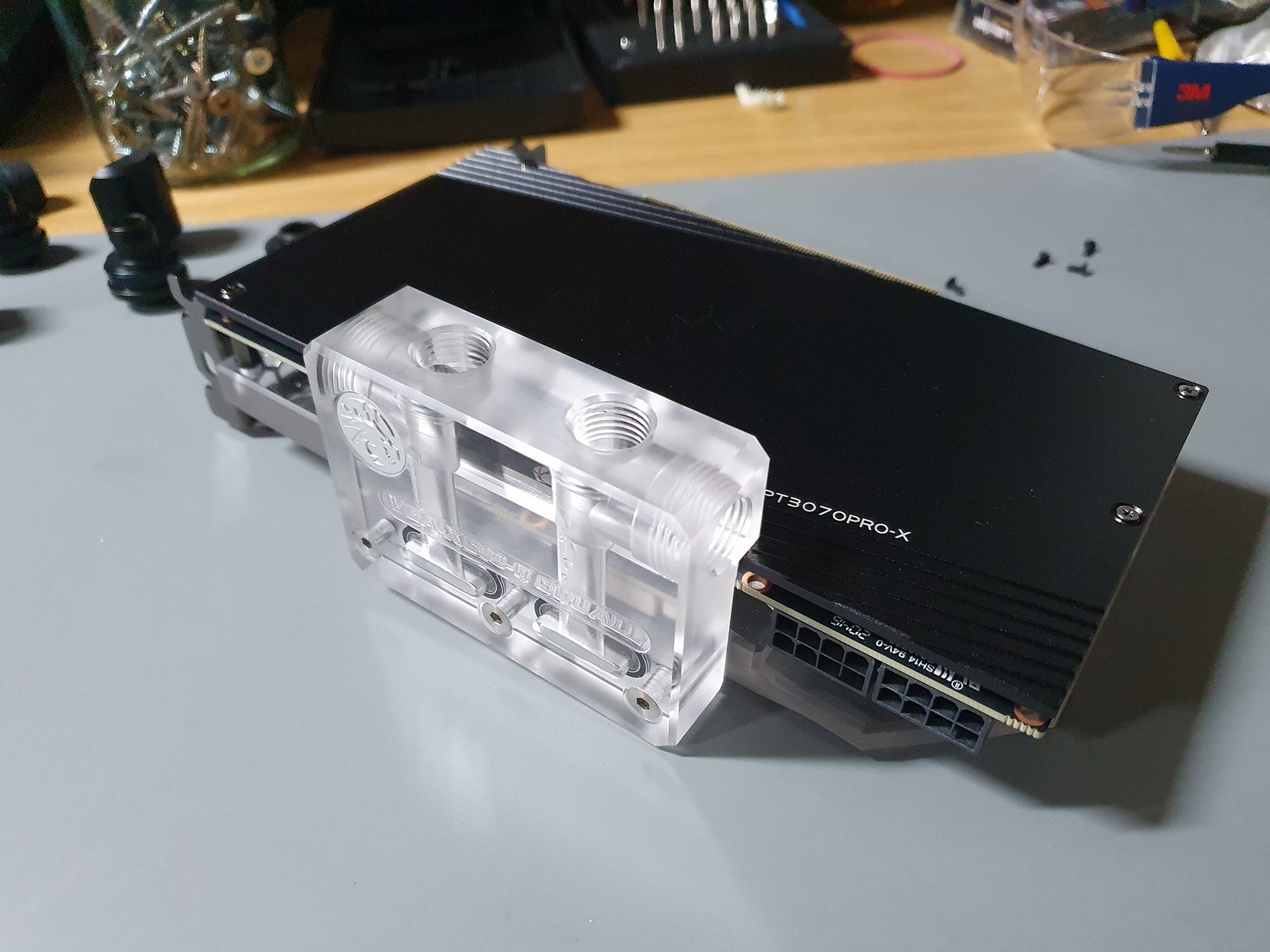

Heute habe ich endlich mal die Backplate meiner RTX 3070 Gaming Pro so angepasst, dass sie nicht mehr mit dem flachen Anschlussterminal kollidiert. Eigentlich verdammt schade, dass Bykski das nicht von vorne herein richtig konstruiert hat.
Wäre es möglich eine zweite Backplate zu bestellen, falls ich doch mal das Standard-Terminal nutzen möchte? Was würde eine einzelne Backplate kosten.
Außerdem wollte ich noch fragen, ob für die RTX 3070 Gaming Pro auch eine Single-Slot Blende existiert, bzw. die Blende eines anderen Modell passt?

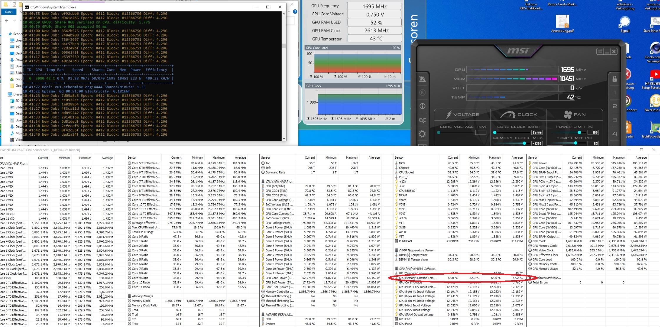

Ich wollte auch kurz Rückmeldung geben bezüglich der beiliegenden Wärmeleitpads auf meiner 3080 Suprim!
Ich hab diese heute getauscht gegen diese hier in einer Stärke von 1,5mm.
Was soll ich sagen - da liegen WELTEN dazwischen.
Meine Memory Junction Temp ging von über ~92° max auf 64° max runter!
Da sollte Bykski eventuell mal 5Cent mehr investieren und gleich etwas hochwertigere Pads beilegen - denn der Block ist ja top.
@Chemistry
Welchen Block hast Du? Bykski legt doch 1,8mm Pads bei - hast Du mal die Abdrücke mit Deinen 1,5mm Pads geprüft?
Ich hab den Block für die 3080 Suprim.
Abdrücke sind vorhanden. Allerdings ist mir eben beim Benchen aufgefallen, dass die GPU Temperatur nun höher ist. Also hab ich eher die Vermutung, dass der Block nun nicht richtig auf der DIE aufliegt.
Sicher, dass die 1,8mm haben? Hätte jetzt eher darauf getippt, das sie 1mm Stärke haben und ich nun etwas zu viel Abstand habe... Vor allem sind die von Bykski ja total weich... Die ich verwendet habe sind wesentlich fester von der Konsitenz.
Aber die Speichertemperatur ist um ~30° weniger - das ist Fakt.

@UdoG So - ich hab jetzt nochmal umgebaut, Die GPU wurde extrem warm mit den 1.5mm Pads - teilweise 60° - vorher waren es 40°.
Also die originalen Pads auf der GPU Seite angebracht mangels Alternative und am Heatspreader die neuen 1.5mm Pads.
Ergebnis - GPU wieder ~40-43° und die Memory Junction wieder deutlich schlechter mit max 90° - aber "etwas" besser wie mit den Bykski Pads unter dem Heatspreader. Da hatte ich max.96°.
Für mich bedeutet das:
1.) Qualität der beiliegenden Pads ist was W/mk betrifft nicht gut!
2.) Originale Pads sind sehr weich verglichen mit meinen - ich nehme daher an, dass mit den 1,5mm Pads der Abstand GPU/Block nicht ausreichend klein ist. Das schließe ich daraus, dass die Abdrücke in den originalen Pads sehr tief sind verglichen mit den 1,5mm Pads. Dass der Abstand generell zu groß ist aufgrund der Tatsache, da die beiliegenden Pads 1,8mm haben, glaube ich nicht. Dann wäre beim Speicher auch kein Effekt zu messen.
3.) Die Pads auf der Rückseite haben leider kaum einen Effekt. Auch spannend hinsichtlich einer aktiven Backplate...ist dann vermutlich auch mehr Bling Bling als es tatsächlich dann einen Effekt hat.
Ich hab mir jetzt noch mal 1mm und 2mm Pads bestellt (einmal Gelid Extreme in 2mm in der Hoffnung, dass die ähnlich weich sind wie die originalen - und die 1mm von den selben die ich schon verwende.
Mal schauen, was sie damit dann ergibt.
Ich halte euch auf dem laufenden.

Grau Bykski-Pads (1,2mm) = 3W/mk
Blau Bykski-Pads (1,8mm) = 7W/mk
Grade wenn andere Pads genommen werden empfehle ich immer die Karte mal für ein paar Stunden zu belasten bis sie eine gewisse Temperatur hat und dann die Schrauben nachzuziehen. Zu feste Pads können den Abstand zum Die verändern und könnten daher je nach Wärmeleitpaste den Abstand zu stark erhöhen.
Ok - beiliegend waren die blauen. Die ich verwende haben 12,8W/mk - also quasi doppelt so gute Leitfähigkeit. Das ist schon eine andere Hausnummer wie man sieht an den Temperaturen.... Bin schon gespannt wie es mit 1mm bzw. den 2mm Pads dann entwickelt.
Auf jeden Fall schade dass da irgendwie am falschen Platz gespart wird und durch so eine Kleinigkeit deutlich Kühlleistung verschenkt wird.
Naja, wenn ich knapp 30° weniger Memory Junction Temp habe sind sie vermutlich besser :ROFLMAO:
