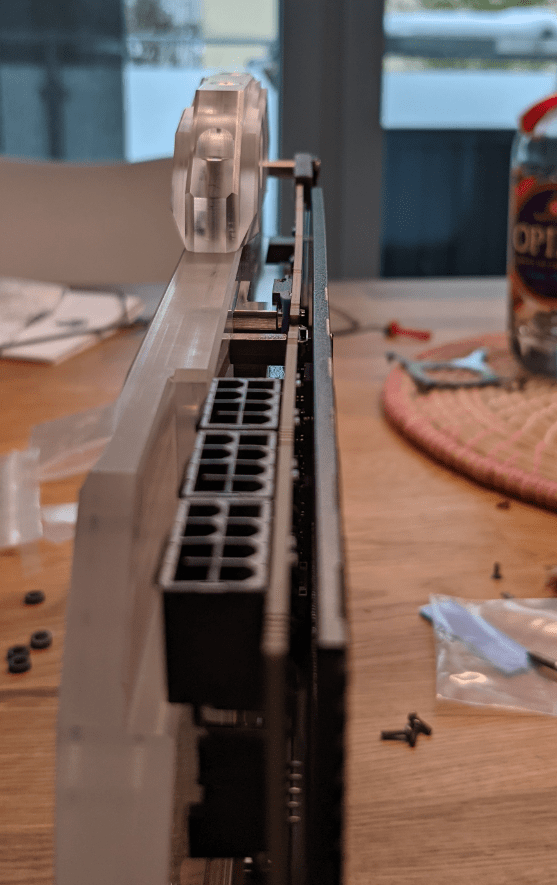

Bzgl. des Verbiegens:
So sieht das rundrum aus wenn man nur die GPU Schrauben anzieht.
Da geht kein Blatt Papier mehr zwischen. Wenn ich aber die GPU Schrauben löse, kommt sofort Spiel - viel Klemmen kann es nicht, aber das ist garantiert nicht so gewollt....
Das ist mit "Schrauben der Backplate packen so gerade eben". Da ist effektiv noch 1-1,5mm "Luft" wenn ich das anziehe ist die Backplate richtig krumm :d Ich habs jetzt nur "leicht" angezogen, damit die Pads schon gut anliegen.

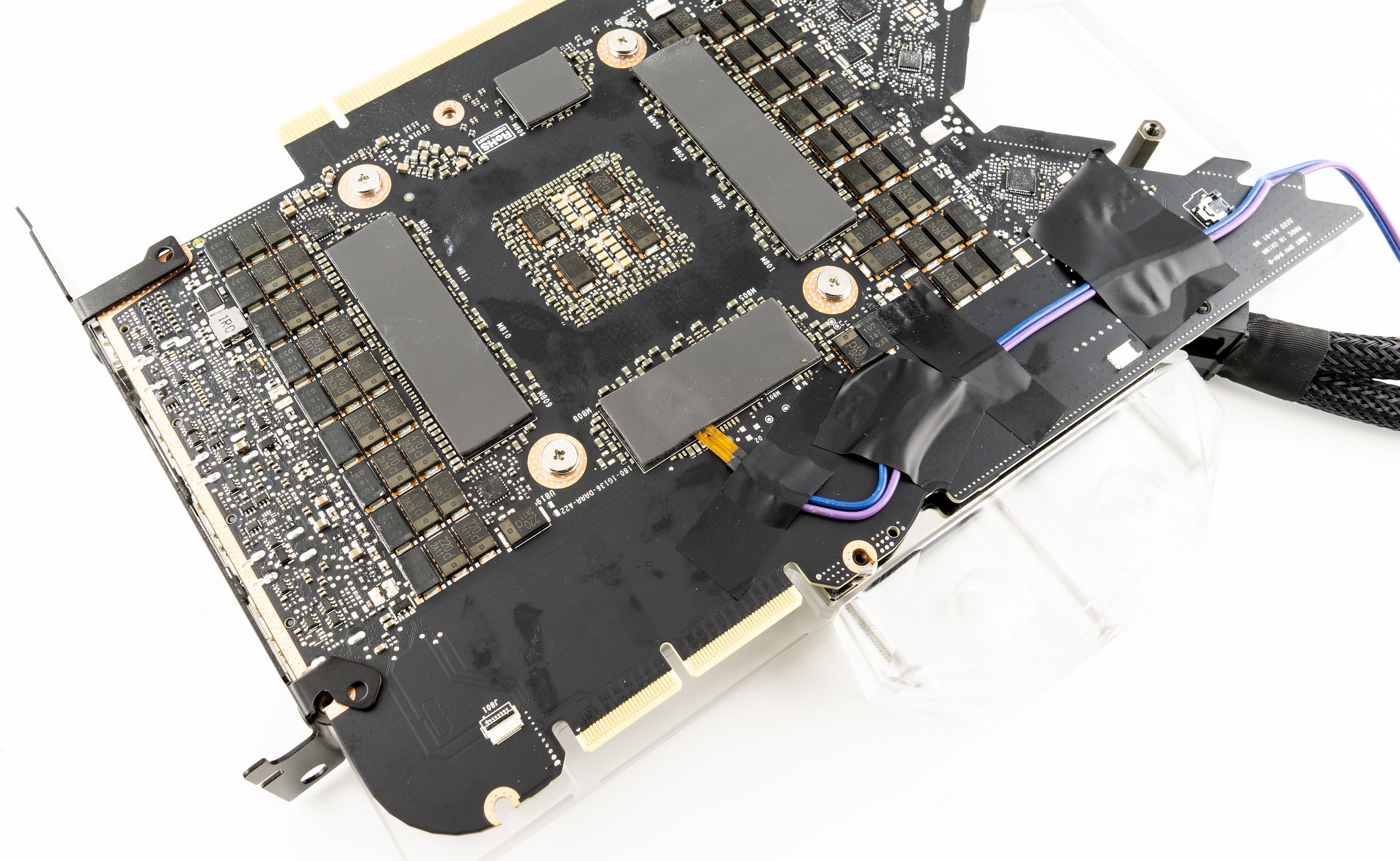

Nö, der Temp Sensor passt problemlos unter die Backplate ohne das da etwas drücken tut. Es sind noch ca. 0.5mm-1,0mm Luft zwischen Kabel und Backplate vorhanden.
Hammer Idee! Kannst du uns bitte bitte bitte berichten welche Temperaturen der Speicher unter der BackPlate hat?
Wäre supper! Danke, warte drauf!
Davon wird es abhängen ob ich den RAM-Wasserkühler auf die BackPlate montiere oder nicht. Muss noch ein Wärmeleitklebeband besorgen

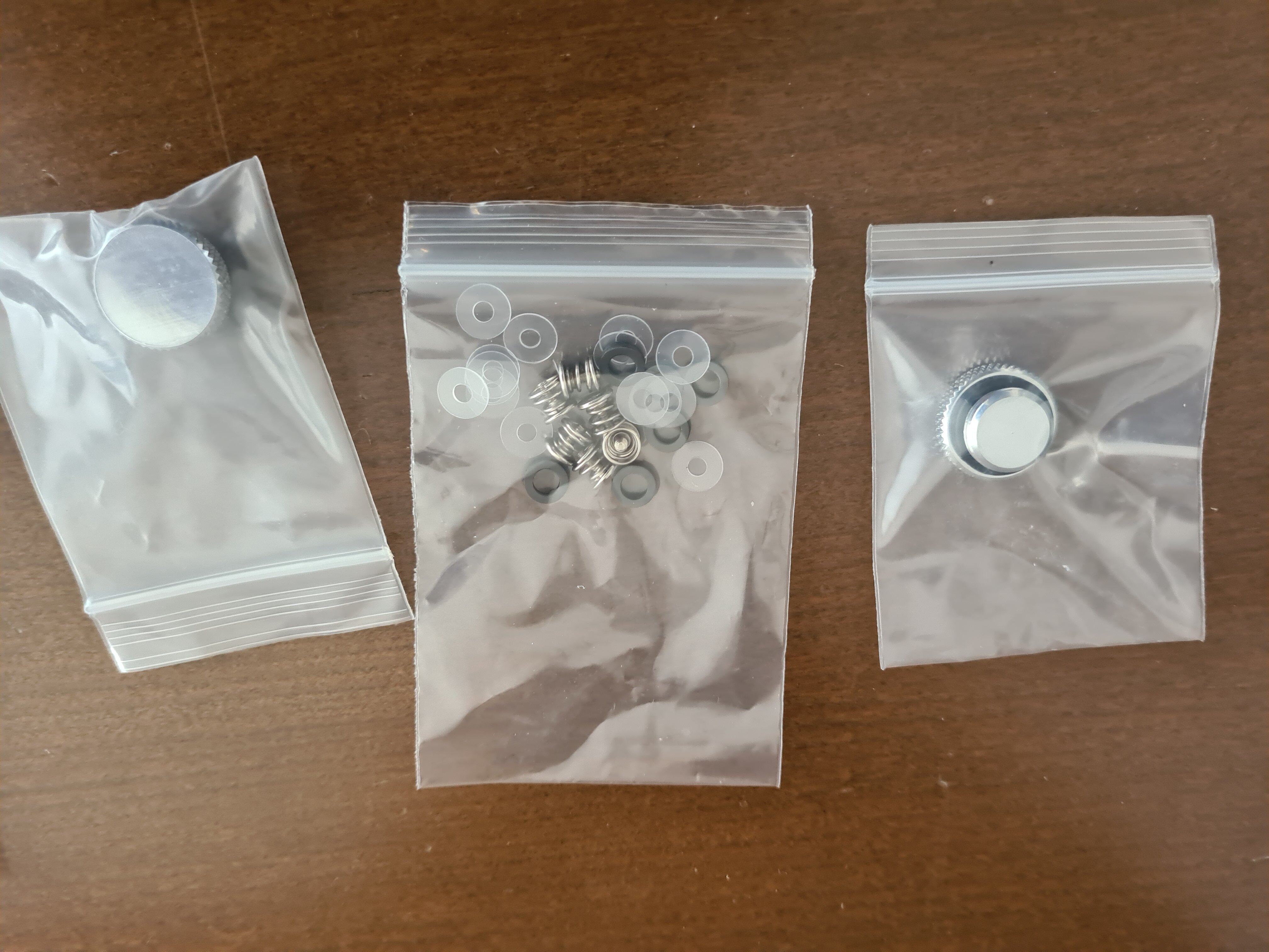

Da fehlt vorne einer von den schwarzen Spacern die Beiliegen, dann sollte sich auch nichts mehr verbiegen. Gab leider 2 Versionen des FTW3 Blocks.

Wo genau? Es geht nur 6x Spacer oder gar kein Spacer. Also dann bei allen Backplate Schrauben?
Hast du grade mal ein Foto von dem Block? hab hier aktuell nur die "neue" version ohne Spacer.
Hab jetzt nur das. Aber "soviel" Abstand hab ich effektiv bei jeder der Schrauben. die Abstandshalter gehen aber nur rein wenn ich es etwas weiter aufbiege?

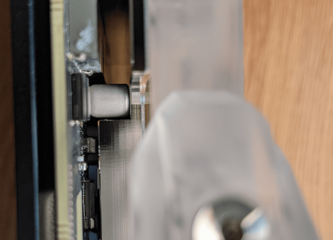

Kannst du mal ein Bild der neuen Version schicken? Was ich weiterhin "fast nicht akzeptabel" finde: Wie in meinem Bild oben zu sehen kriegt der vorderste Kondensator druchaus gut druck beim Zusammschrauben. Wenn hier die Option besteht ihn zu RMA'n und zu tauschen, sehr gerne!
Wenn der Abstand überall ist dann ja, da müssen die schwarzen ringe hin.

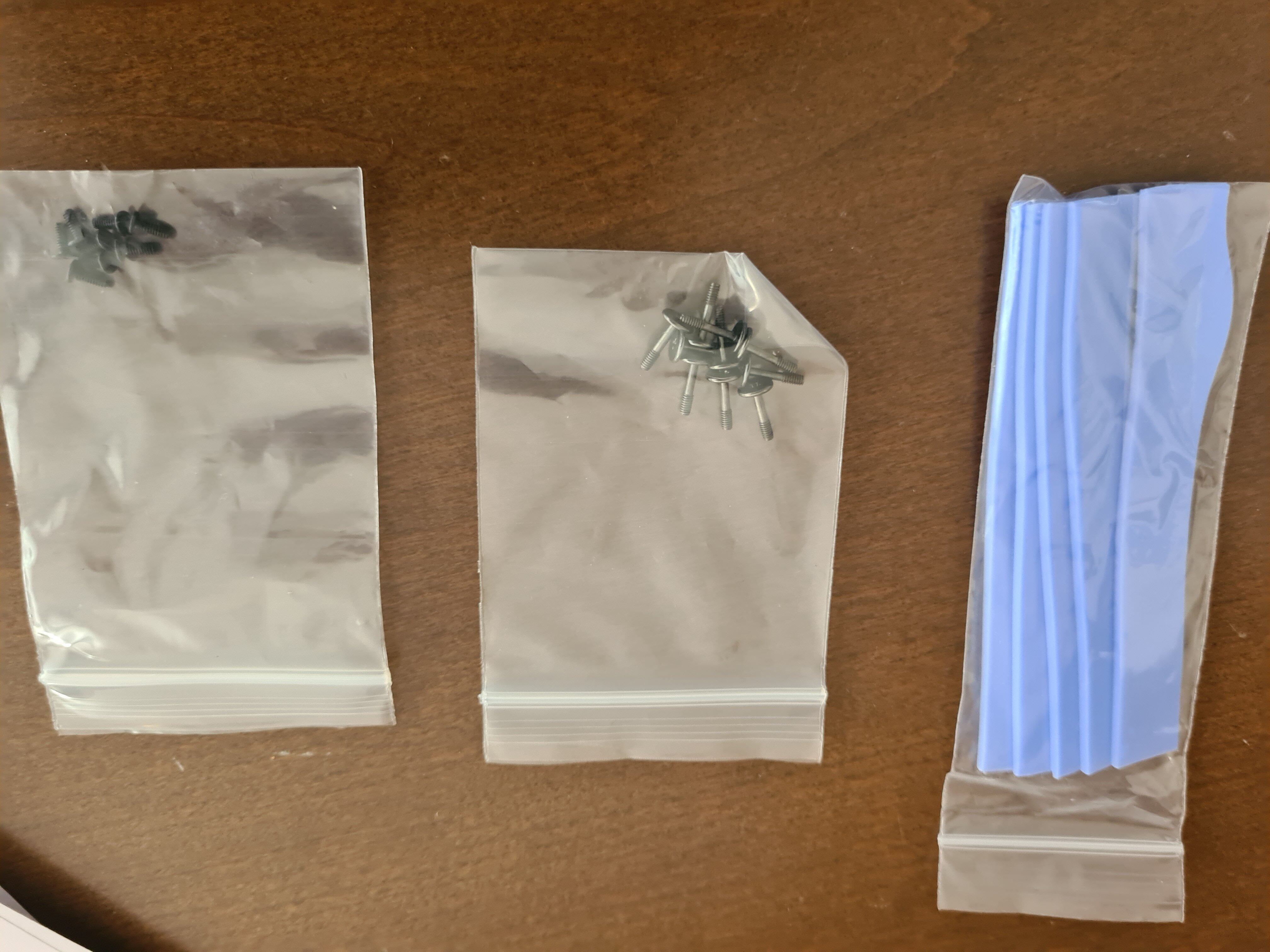

Bei der ersten Charge lagen die Abstandshalter noch einzeln in der Tüte, bei der 2. sind sie schon vormontiert deswegen nicht mehr in der Anleitung einzeln aufgeführt sondern nurnoch abgebildet.

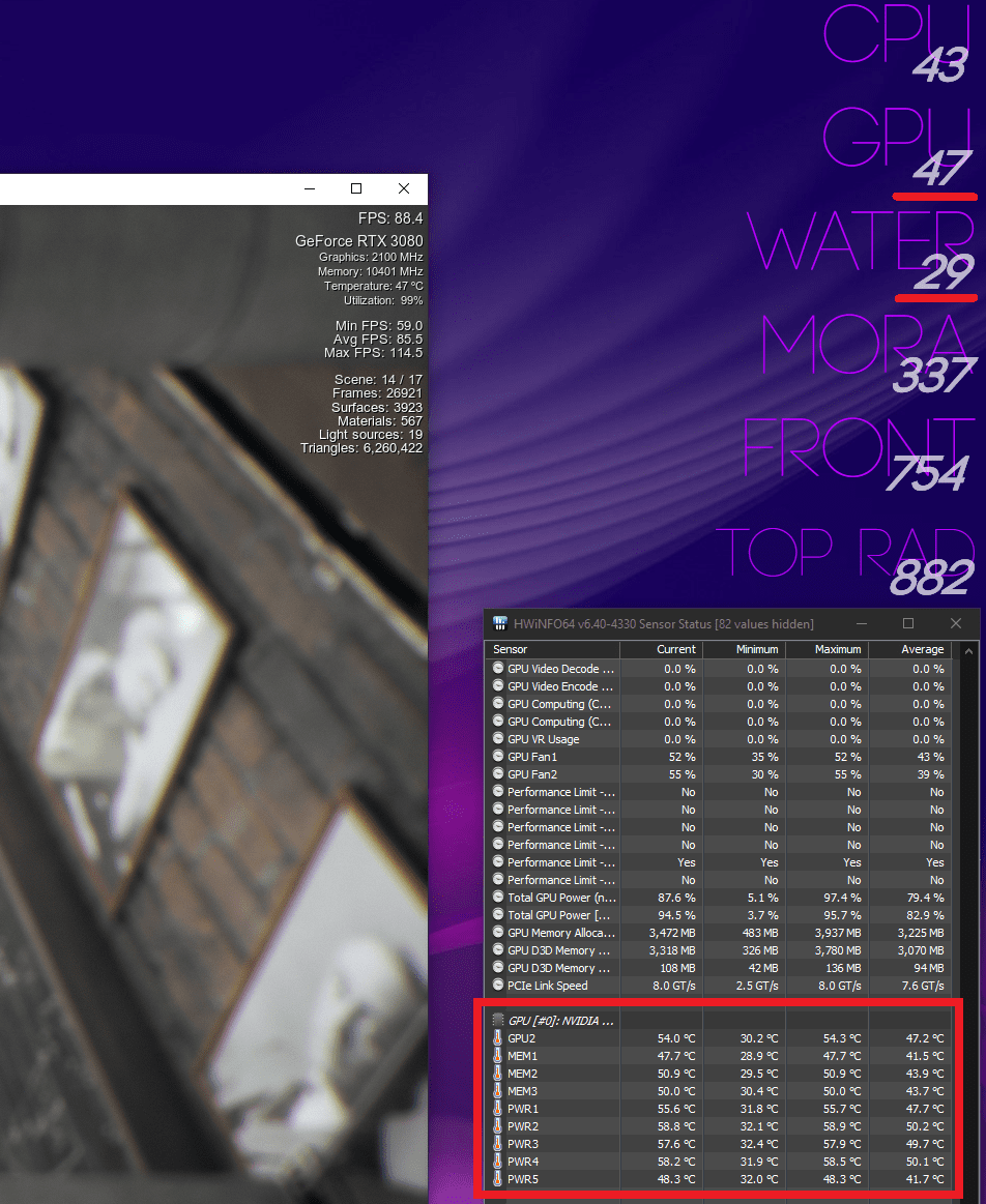

Könntest du ggfs was tun Setup und den resultierenden Temps sagen?

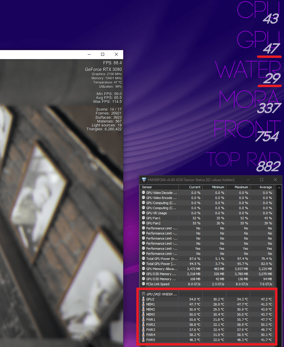

Hat ein bisschen länger gedauert da ich noch Gehäuse getauscht hab usw. Deswegen benutze ich gerade nur Soft- anstatt Hardtubes und mein Flowmeter hat sich anscheinend auch verabschiedet... jedenfalls hab ich mal ein Test gemacht. Setup ist eine 3080 FTW3.
Bei der Montage des Blocks hab ich bei mir auch bemerkt das der Block nicht 100% aufliegt. Hab dennoch mit der Backplate alles festgezogen und das PCB blieb „fast“ ganz gerade. Also alles noch im grünen Bereich. Komisch ist eher das die Backplate nach anziehen der Schrauben am PCIE Slot etwas sich etwas verbogen hat :fresse:
Die ICX Sensoren kann ich nicht wirklich bewerten da meine vorherigen Ampere Karten mit anderen Blöcken gekühlt worden sind und keine Sensoren zum auslesen hatten. Was auffällt ist das hohe Delta von 16-20° zum Chip. Das ist bis dato der höchste Wert den ich je hatte. Entweder liegt der Block nicht 100% auf der GPU drauf, die Effizienz ist nicht so gut wie bei den anderen Herstelleren oder eine Mischung aus beiden, keine Ahnung. Ich habe jedenfalls ordentlich Kryonaut aufgetragen um den Punkt mit zu wenig WLP im Vorfeld auszuschließen.
Die nächste Auffälligkeit ist die Wärmeübertragung zur Backplate. Obwohl das bei mir „nur“ eine 3080 ist, wird die Backplate nach 15-20 Minuten 50°C heiß. In meinen Augen ist das ein Pluspunkt.
Insgesamt für den Preis ein ordentlicher Block. Nur das Delta könnte besser sein. Aber das kann genauso an meiner Karte liegen.
Edit: Ich habe den Block ohne die Distanzscheiben montiert. Also nur Block, Backplate und die Schrauben.

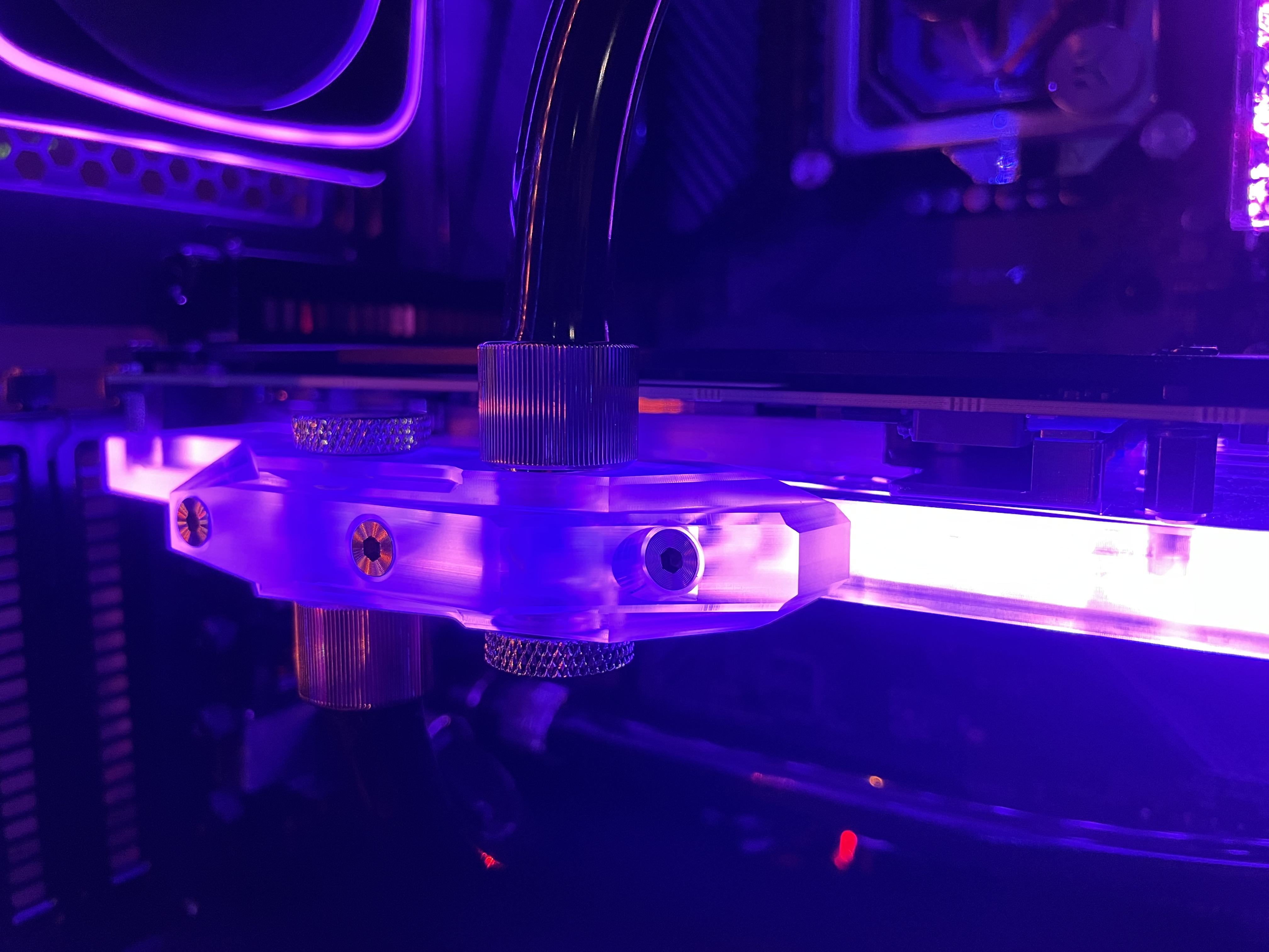

Wie weit steht der Anschlussblock über den Rand des PCBs weg?
Die Beschreibung vom Kühler weißt nur 157,9mm als Gesamthöhe aus, ich habe laut Hersteller 169mm vom Board aus Platz bis zur Glaswand, wovon sich die Grafikkarte 140mm nimmt. Bleiben also ca. 29mm, die der Anschlussblock über das PCB abstehen darf. Reicht das?
