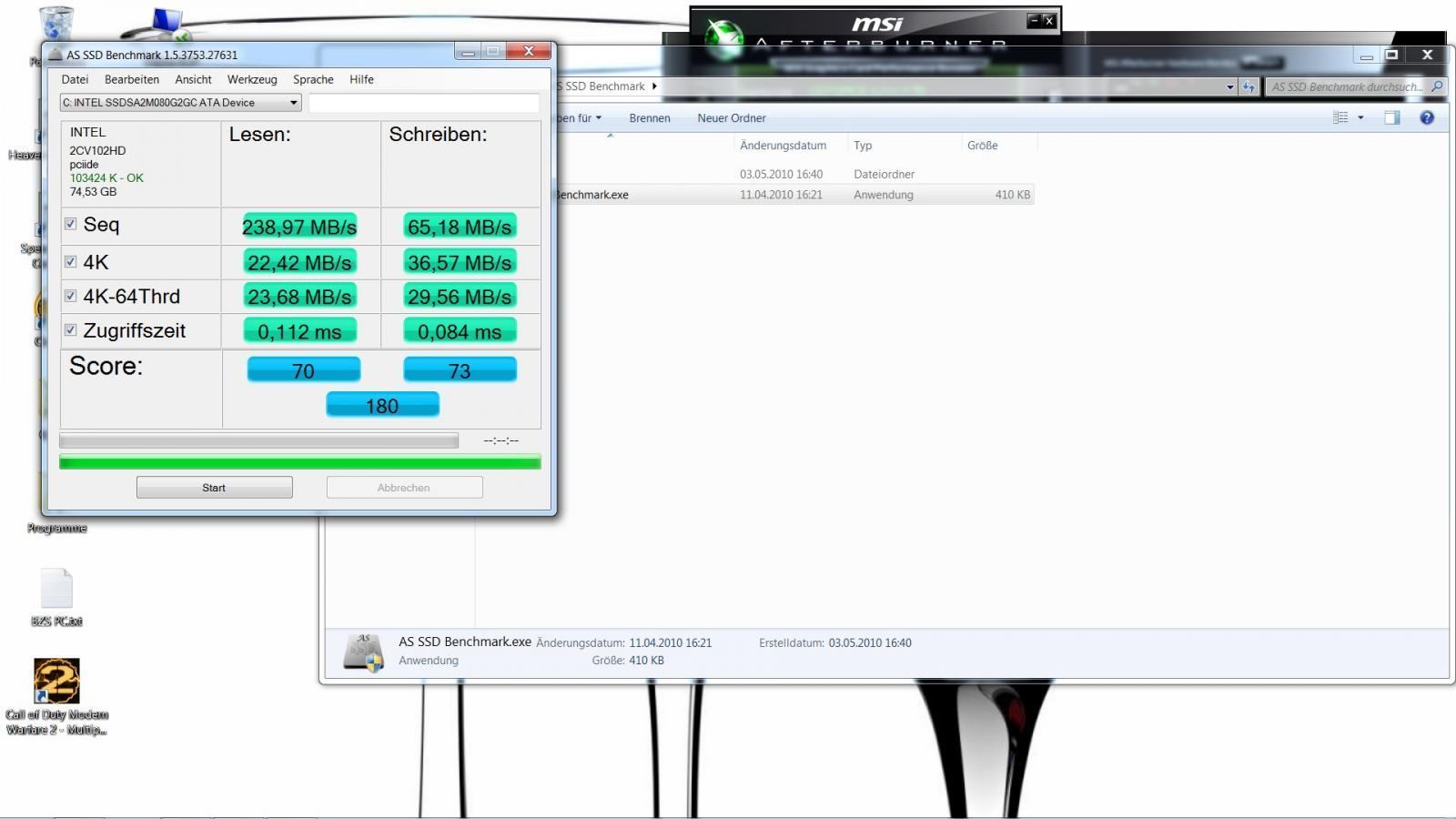

Hi, sehe da persoenlich wenig Sinn drinnen. Deine Platte wird dadurch nicht schneller. Selbst mit Sata2 sollte es da in einem Raid keine Probleme geben, hier macht dann eh ein Raidcontroller mit cache mehr sinn...
@Deodaz
Geht nicht ums Raid, sondern um die normale Leistung des Controllers, ist nicht wirklich dolle. Man kann die Onboard-Controller von NVIDIA nicht auf AHCI stellen, es ist nur pciide möglich. Anbei ein Screenshot, die 4K-Werte sind im Vergleich mit anderen Besitzern der Platte wirklich schlecht. Hab gestern gerade die Intel Toolbox rüber laufen lassen.
Hab die Karte nun zum Testen bestellt, wenn nichts bringt, geht sie zurück. Ich halt Euch auf dem Laufenden.

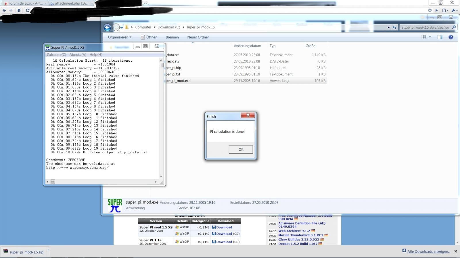

Anbei noch ein SuperPi 1M Run mit einem E8400 @4,7GHz
