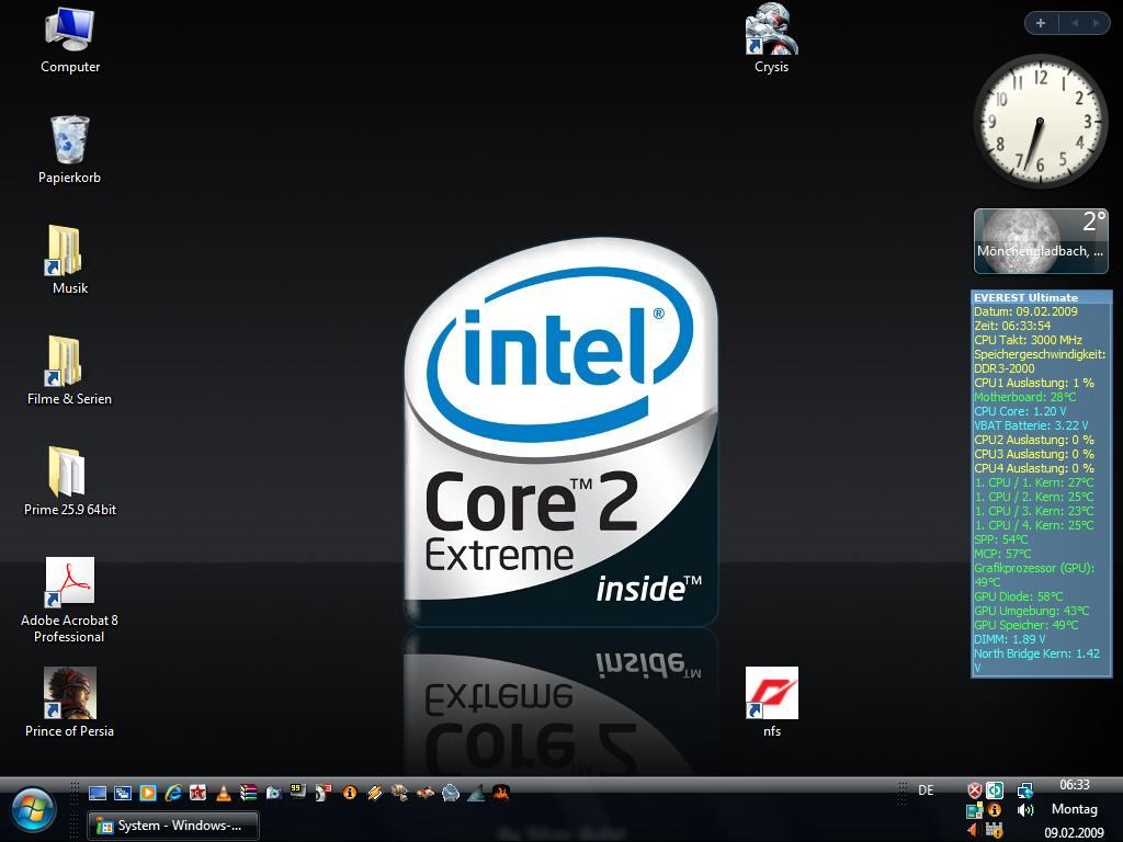

nun was anderes,ich hab den screen von dir gesehen und da ist mir aufgefallen das deine spp spannung höher ist als deine mcp.
was verwendest du den für lüfter,denn bei mir isses umgekehrt,siehe screenshoot.

hänge nen screenshoot rein und rechts in der sidebar siehst du die vbatt und ich sag nur,vorher waren es 2,95volt und schau mal wie weit die über die 3volt geht:d
generell finde ich persönlich das mein stacker extrem kühlt,der rechner läuft seit gestern morgen und die cpu kerne sind gerade mal bei 25grad,sollte echt mal etwas gas geben,wie i/o schon sagte mein rechner ist im ruhestand.:haha:

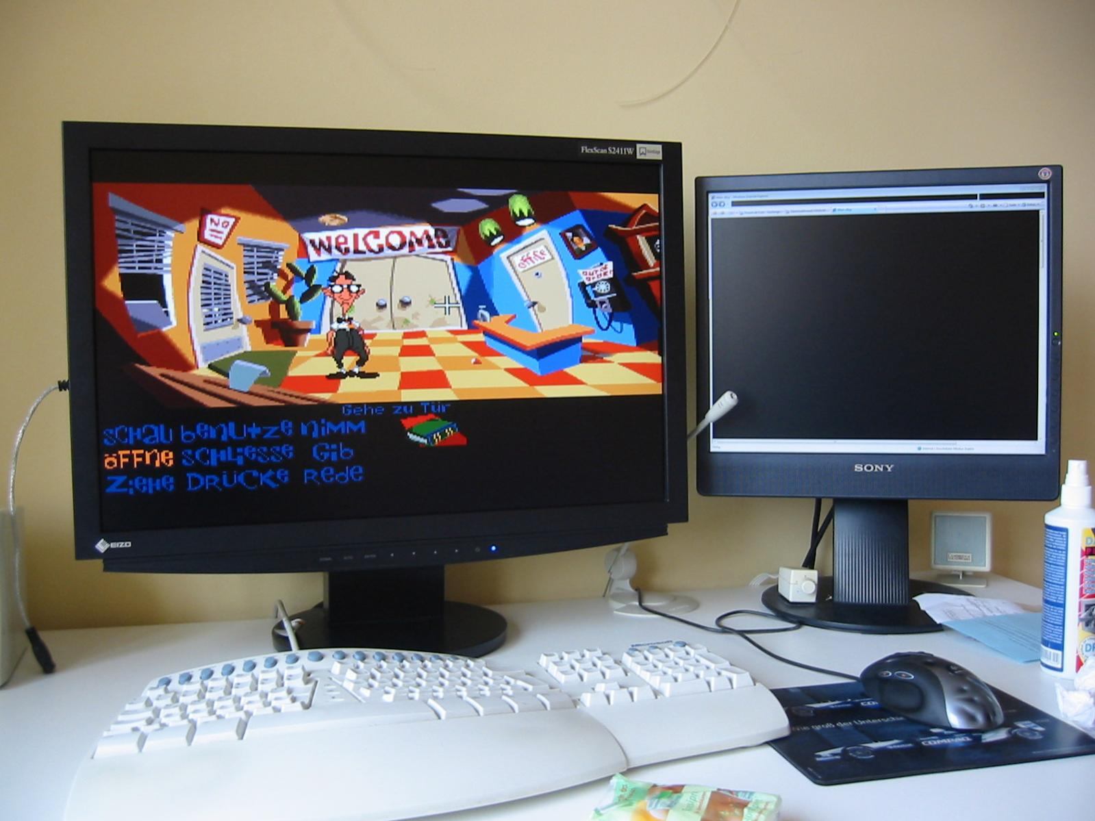

sagt mal, hat einer von euch nen 24 zöller zuhause stehen?
hab da nen gutes angebot gesehen und wollte mal fragen, wie das ausschaut wenn man niedrigere auflösungen fährt wie z.b. 1280x1024 ob das überhaupt aussieht auf so einem großen ding.
weil 1920x1080 werden meine grakas wohl kaum packen ausser ich fahre alles auf niedrigste stufe.
jemand ne info für mich?

ja ich habe einen, kann dir jetzt nur leider nicht sagen wie es aussieht da die kiste ja nicht läuft:-(

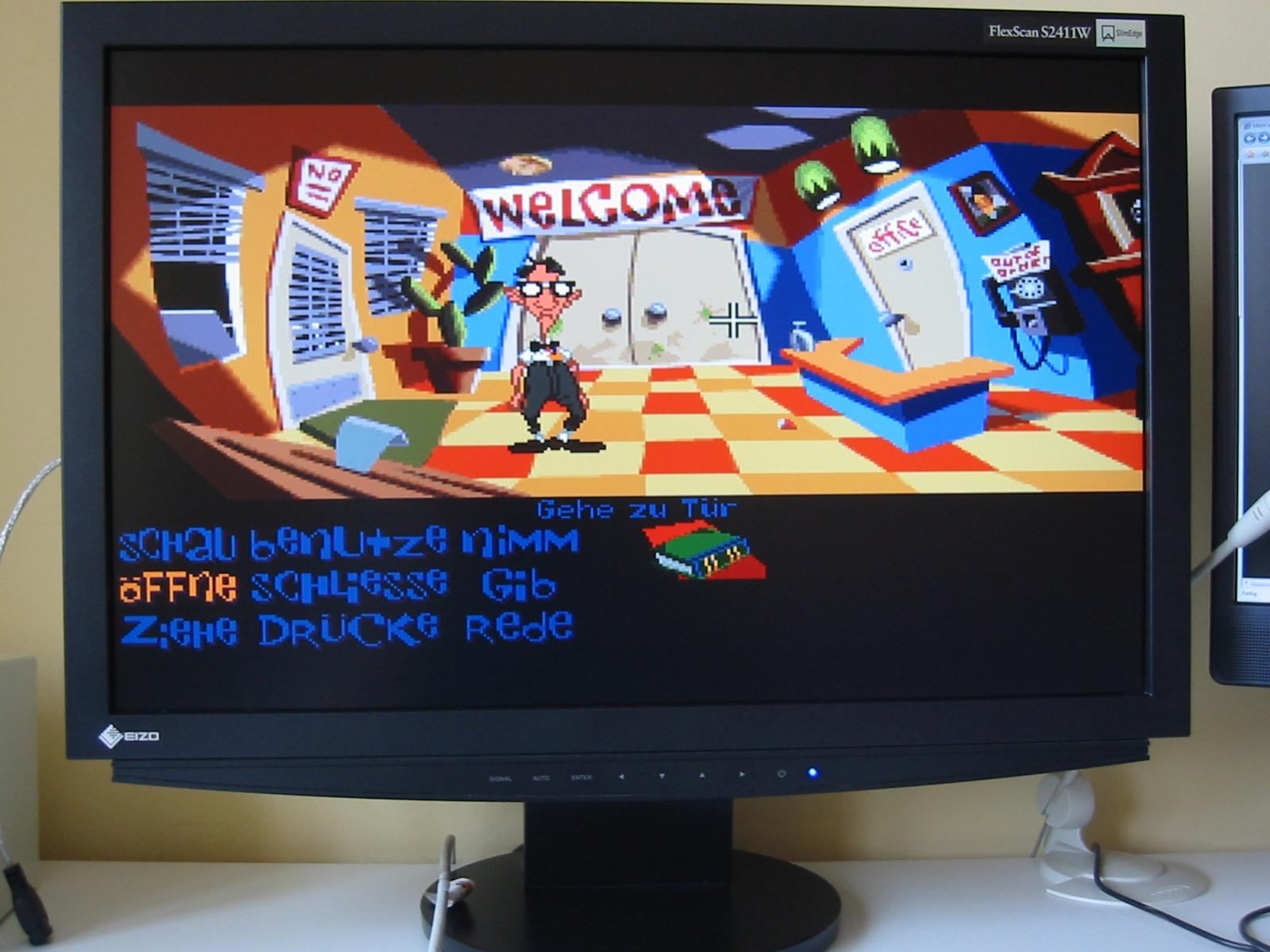

@chasydave
in Spielen selbst fällt mir die Interpolation überhaupt nicht negativ auf.
Ich lasse aber auch den Monitor interpolieren und nicht den Grafikkarten-Treiber.
Wie gut dann der Monitor seinen Job macht, hängt teilweise dann auch vom Modell ab.
Sogar solche Sachen wie Day of the Tentacle (altes LucasArts-Adventure aus DOS-Zeiten) schaut imho gut aus.
Wobei die Interpolation bei mir nur noch zum Einsatz kommt, wenn das Spiel kein 16:10 zulässt oder halt bei Benchmarks, die eine bestimmte Auflösung erfordern.
Auf dem Desktop merkt man den Unterschied aber deutlich, aber da sollte ja ohne Probleme die native Auflösung gehen.
