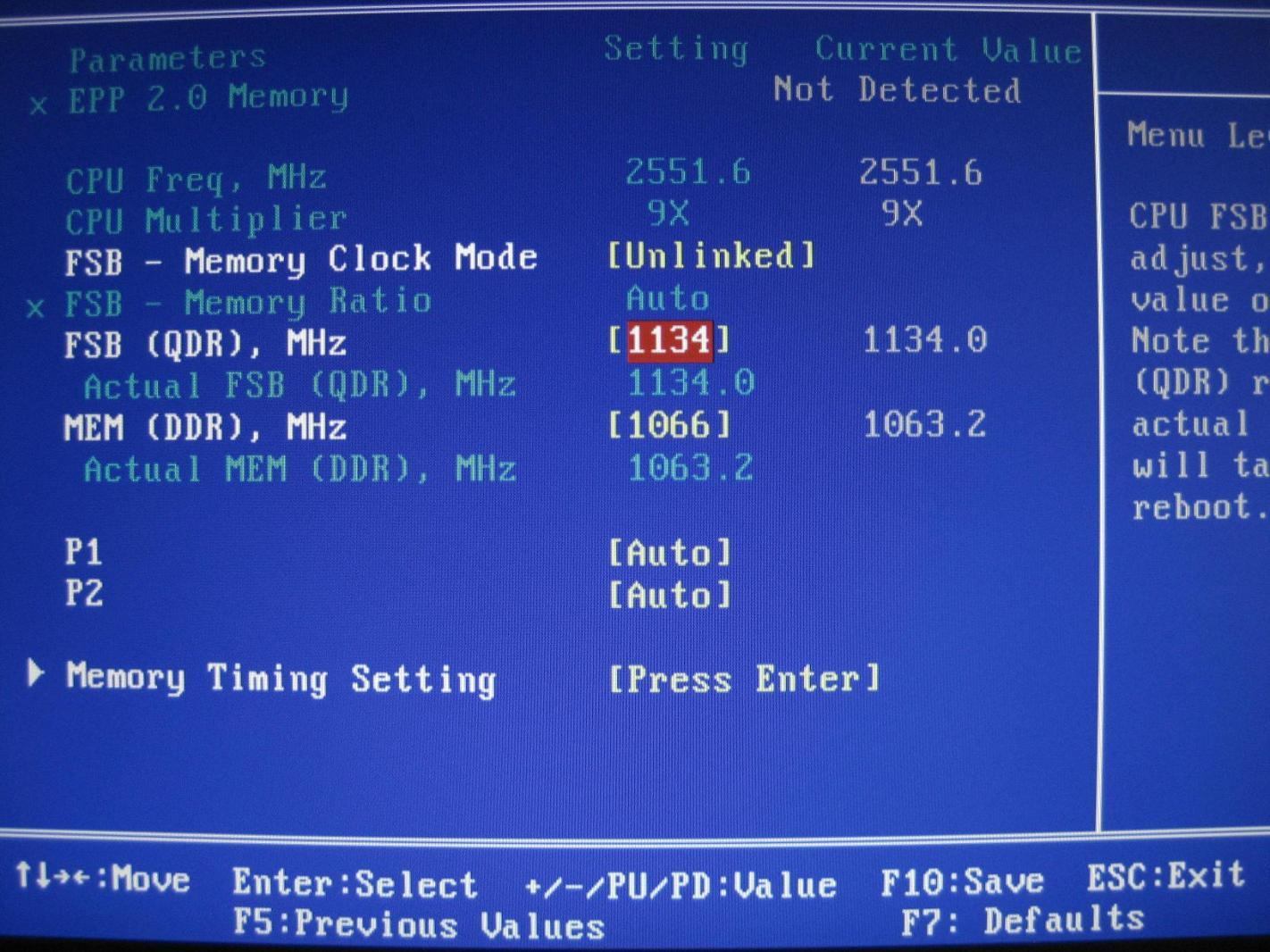

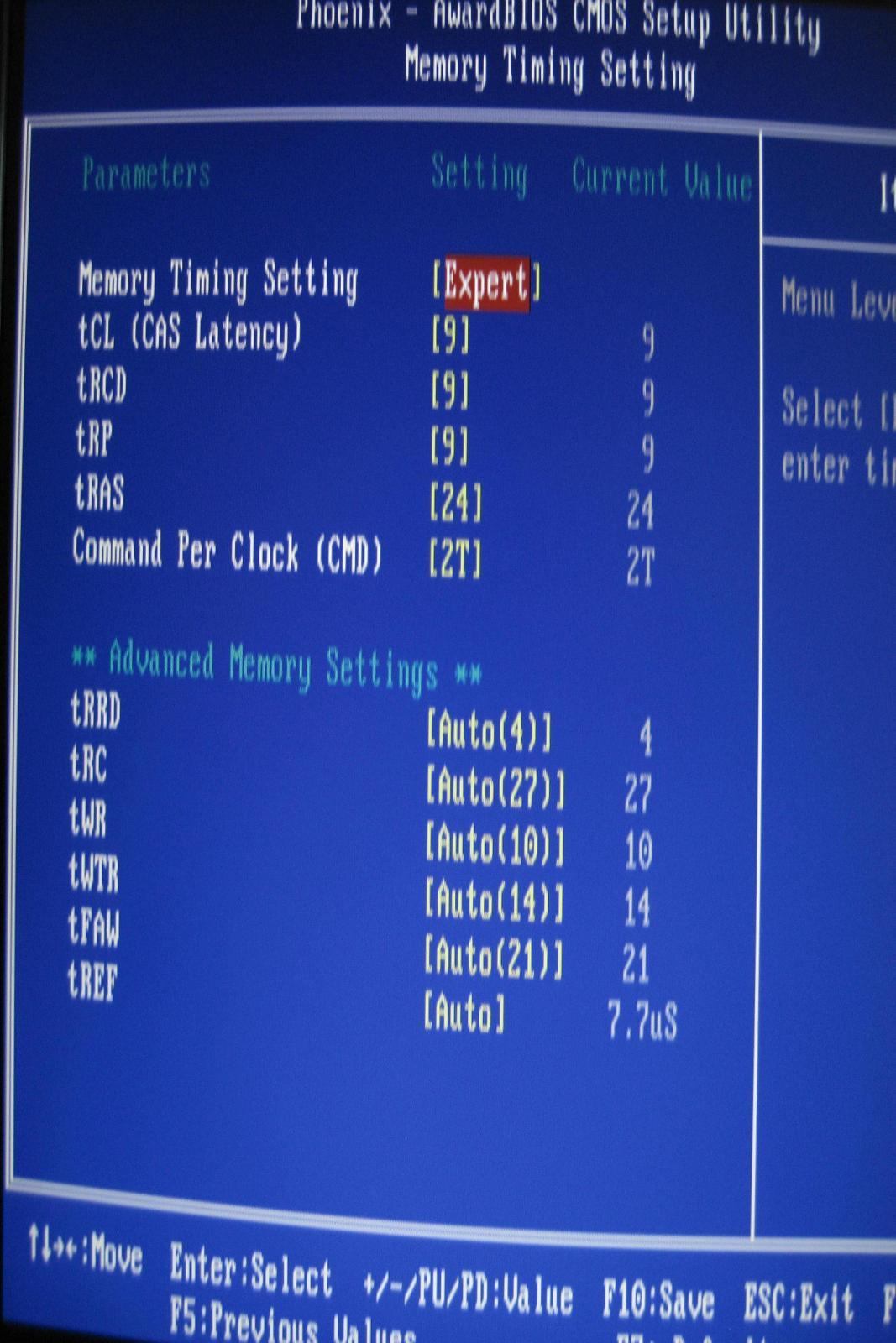

Hallo @ all
ich wurde hier zu euch geschickt vielleicht könnt ihr mir hier ja helfen.
Als erstes ich bin ein absoluter Anfänger in sachen OC mir wurde dennoch einiges erklärt ich habe jetzt auch in Bios die nötigen einstellunegn übernommen und versuche gerade meinen Q6600 zu übertakten.
womit ich mich überhaupt nicht auskenne sind die Spannungen und wann ich was erhöhen soll. :confused:
Mein System ist ein XFX 790i Ultra board Q6600 SteppingG0, 4GB DDR3 Corsair TWIN3X2048-1333C9, Noctua NH Up12 Kühler kann mir da jemand weiterhelfen ? Bilder habe ich hochgeladen. Danke schon mal an alle
geht nur darum da sich viele mit meinem Boad nicht auskennen wie ich da was einstellen muss und so

so, ich hab gerade noch n´bisschen rumprobiert(nach 2Stunden Backofen @55°C)
jedesmal wenn ich die Grafikkarte in einen anderen Slot stecke wird kurzzeitig auf der LED Anzeige etwas anderes angezeigt, wobei die 2. Ziffer sicher eine "0" ist, ist reproduzierbar durch das wechseln des Grafikkarten-Steckplatzes und bis jetzt auch in der rechten schwarzen RAM-Bank
so, heute noch mal probiert und heute hats kurz den code "b1" angeziegt, laut Handbuch muss man da "F1" oder "F2" drücken, das zu reproduzieren ist aber eher zufall

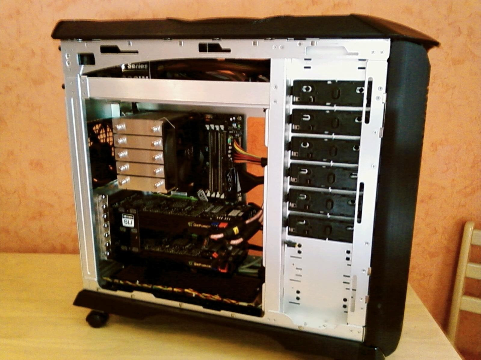

PC Projekt 2009 endgültig fertig!!!
mahlzeit luxxer,:wink:
es ist vollbracht,meine black machine ist fertig!!! :fire:
habe nun die ganze woche noch an der verkabelung rum gebastelt um meinen perfektionismus zu stillen.
bin leider extrem aber wirklich extrem was die verkabelung angeht und es muß einfach perfekt sein.
chasy hatte ja letzte woche schon den kompletten aufbau fertig gestellt,thx chasy und nu liegt der arme hund mit nem bandscheiben vorfall flach!!!:shake:
jedenfalls ist es nun vollbracht und gleich wird er dann endgültig angeschlossen,weil irgendwann muß auch mal gut sein.
ich hänge jetzt mal den ersten screenshoot rein,aber a: ist das bild nicht gerade in einer guten quali und b: sind noch ganz minimale veränderungen gemacht worden.
nun bin ich aber durch und warte nur noch auf nen kollegen,da wir noch schönere bilder machen wollten und dann schliesst er mir den an.
aber diesmal war es das krasseste pc projekt was ich jeh auf die beine gestellt habe und würde auch sagen,das dies meine beste arbeit ist.
also,dann gebt chasy und mir mal ein positives feedback und immer dran denken,ich bin in meiner motorik sehr sehr eingeschränkt und dafür finde ich das es doch verdammt gut geworden ist.
würde mich über ne positive resonanz freuen und fertige bilder werden noch folgen,
gruß sly

Na sieht doch schick aus Sly, das Bild ist zwar etwas unscharf aber ok.
Wenn alles Richtig angeschlossen ist, wird auch der Rest laufen, von mir gibts auf jeden Fall nen *Daumendrück* :bigok:
Gruß eta
