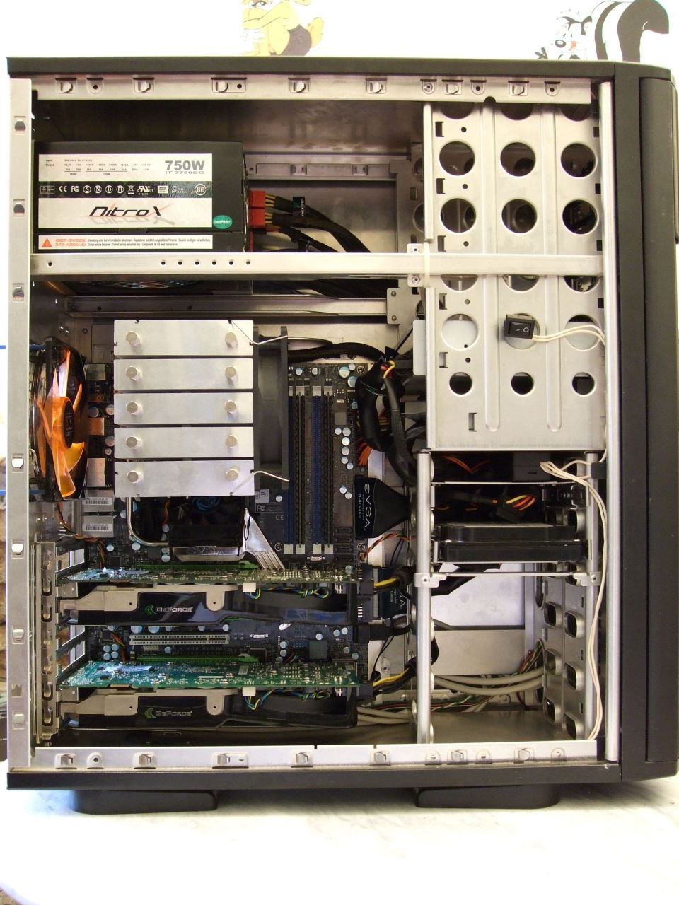

Hmm in der Vorschau klappt es aber wenn man es Speichert dann nicht.
Dir fehlt da ne Sli-Brücke :fresse:
Den Lüfter habe ich auch, 20mm Stark, damit passt auch mein True Black so wie er sein soll.
Ja ich weis, hatte fürs Bild vergessen die mit ran zu machen, ist mir auch erst später aufgefallen aber sie ist dran.
Sobald meine Lüftersteuerung und die andere Lüfter da sind, kommen eh neue Bilder mit der zusätzlichen Beleuchtung, die schon verbaut ist.
Welchen Lüfter hast du auch?
Ach du meinst den 60mm Revoltec, ja gut zur Zeit ist der nicht drauf da ich mal den originalen testen wollte da warum auch immer, das Board den Revoltec nicht auf 100% laufen lassen wollte, der lief immer nur mit 50% und das obwohl ich im BIOS auf 100% gestellt hatte.
Stimmt bei mir dreht er auch nur mit 1000upm aber kann das Teil ja auch an Strom klemmen, Kabel ist ja lang genug.
