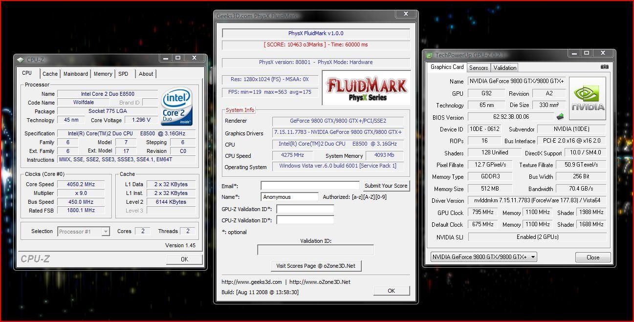

Hier mein bestes Ergebnis bis etz, Sli macht noch nicht viel aus..
:wink:

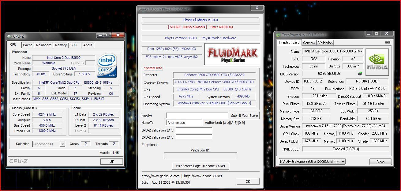

Und um die Luftkühlung etwas auszureizen..
:wink:
