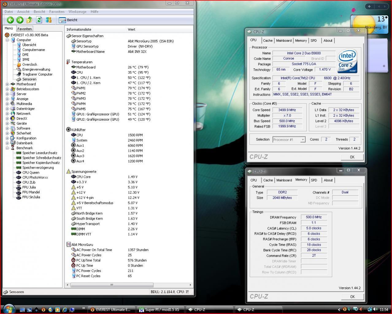

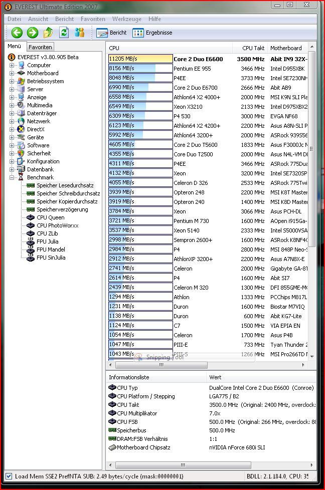

Hi Hi ,
Hat jemand von euch eventuell seinen Proz mit FSB 500 Laufen ? mich würden mal die ungefähren Volt-Zahlen interessieren .
Detailiert:
C2D E6600 (Bei einen Multie von 9 3,8 Gig Stabiel)
EVGA 780i
OCZ PC2-9200 CL5 KIT FLEX2 XLC @ 1200mhz
Enermax Liberty 620W
Vorsellung FSB 500 (2000 x 7)
Problem ab 1900 bekomm ichs nicht mehr gebacken Bios switcht in SAVE Mode
