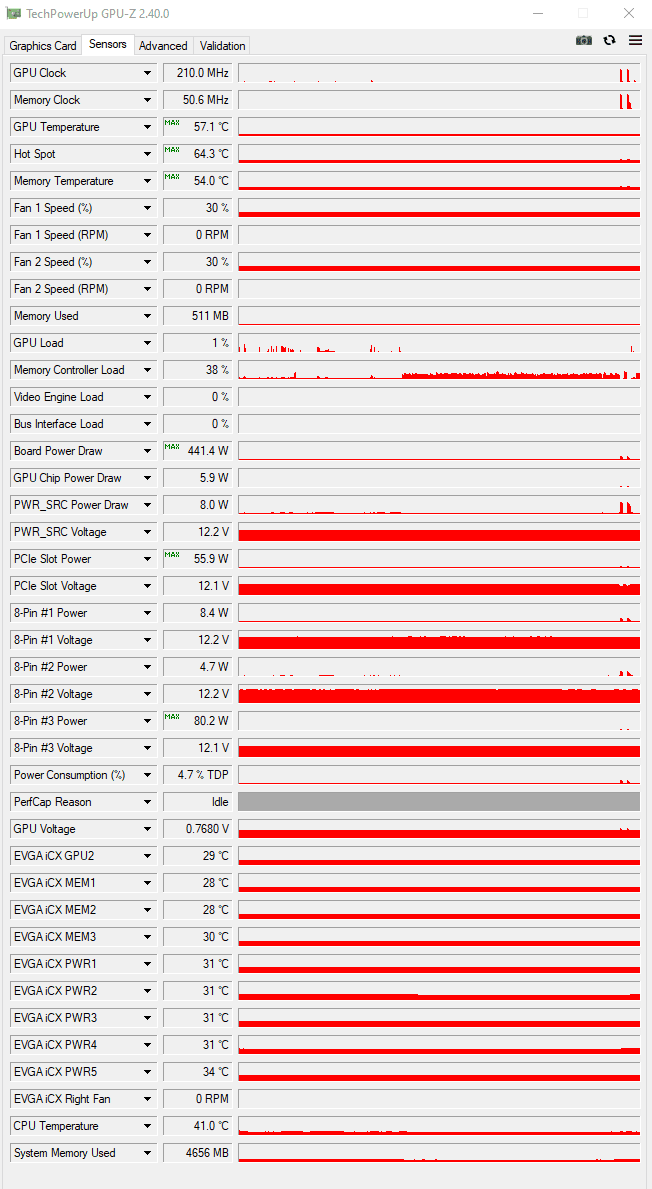

Mit 450 Watt offen und 2020 Mhz und RAM +600 geht es max auf 57 Grad GPU. HotSpot 64 Grad ..RAM 54 Grad. Im Timepsy Bench z.b.
graka zieht 440 Watt !!
DAS Game ist nur für den Winter.... :fire:
Habe für den RAM diese EC GOLD Wärmepads genommen. Auch 1mm dick.
UV: 1.0 Volt 2020 Mhz im FS2020 40 Grad GPU max. RAM 48 grad Karte zieht aber auch nur 330 Watt dann.
Und dann noch 0.85 Volt mit 1860 mhz...so alltag gedaddel...
Gruß Bernd

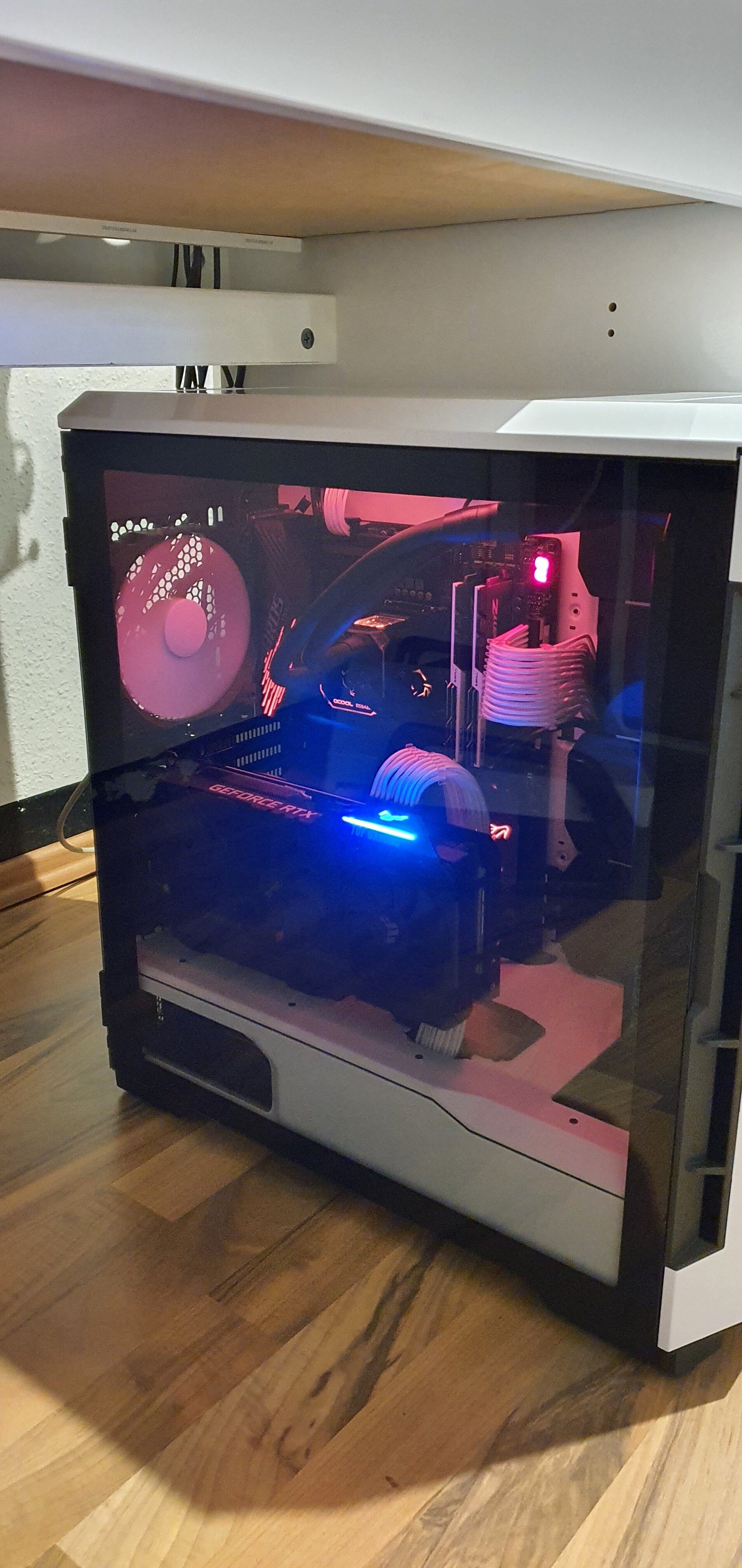

Irgendwie kommt mir so vor, dass die Evga 3080Ti Ftw3 Ultra zu heiß wird mit dem original Kühler. Liege ich falsch mit meiner Vermutung?
Ich selber habe die Asus 3080Ti Tuf Oc und im Edle im Geschlossenen Gehäuse ist die Karte zwischen 30-34 Grad. Bei Cyberpunk ca.1950mhz und 60% Lüfter wird die 65°C heiß. Muss aber noch alles richtig testen und kontrollieren. Habe mit dem Asus Tweak II nichts verändert. Schalter steht auf Performance.
Habe insgesamt 6x140 Lüfter in dem Phanteks Eclipse P600S. In der Front ist 280mm AIO für die CPU mit 3 Lüftern
(Push) eingebaut. Andere 3 ziehen die Lüfter aus dem Gehäuse. 2 Oben, 1 Hinten.
Grafikkarte ist Vertikal mit Phanteks Riser-Kabel GEPH-105 eingebaut.
