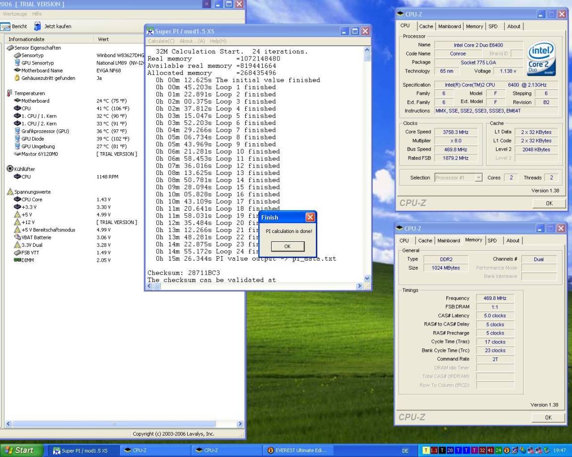

Ich habe mir auch eines geholt, bin aber damit nicht ganz glücklich, da mein Corsair Speicher nicht optimal mit harmoniert. Da ist meín Asus nicht so schleckig :rolleyes:
Schönes Bild :angel:
