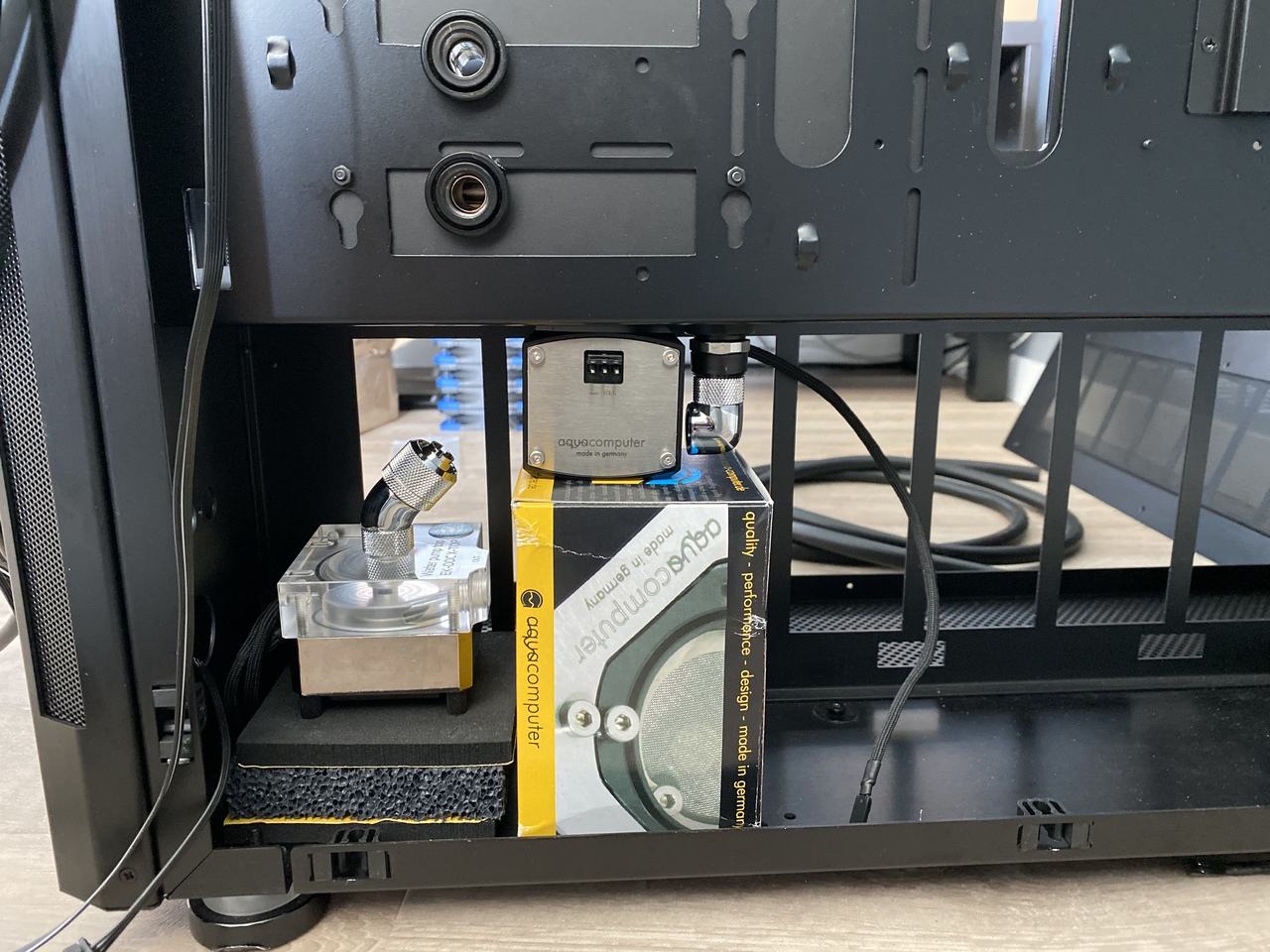

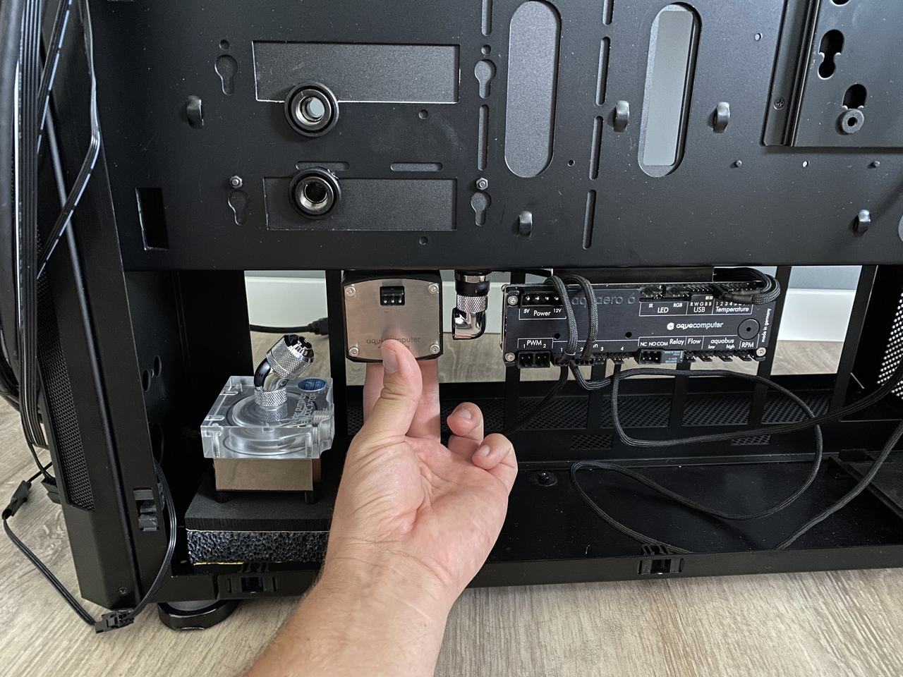

Habe einen da. Ist schon eingebaut.
kleines Update:

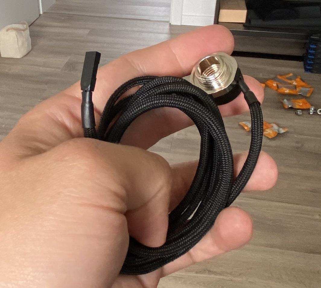

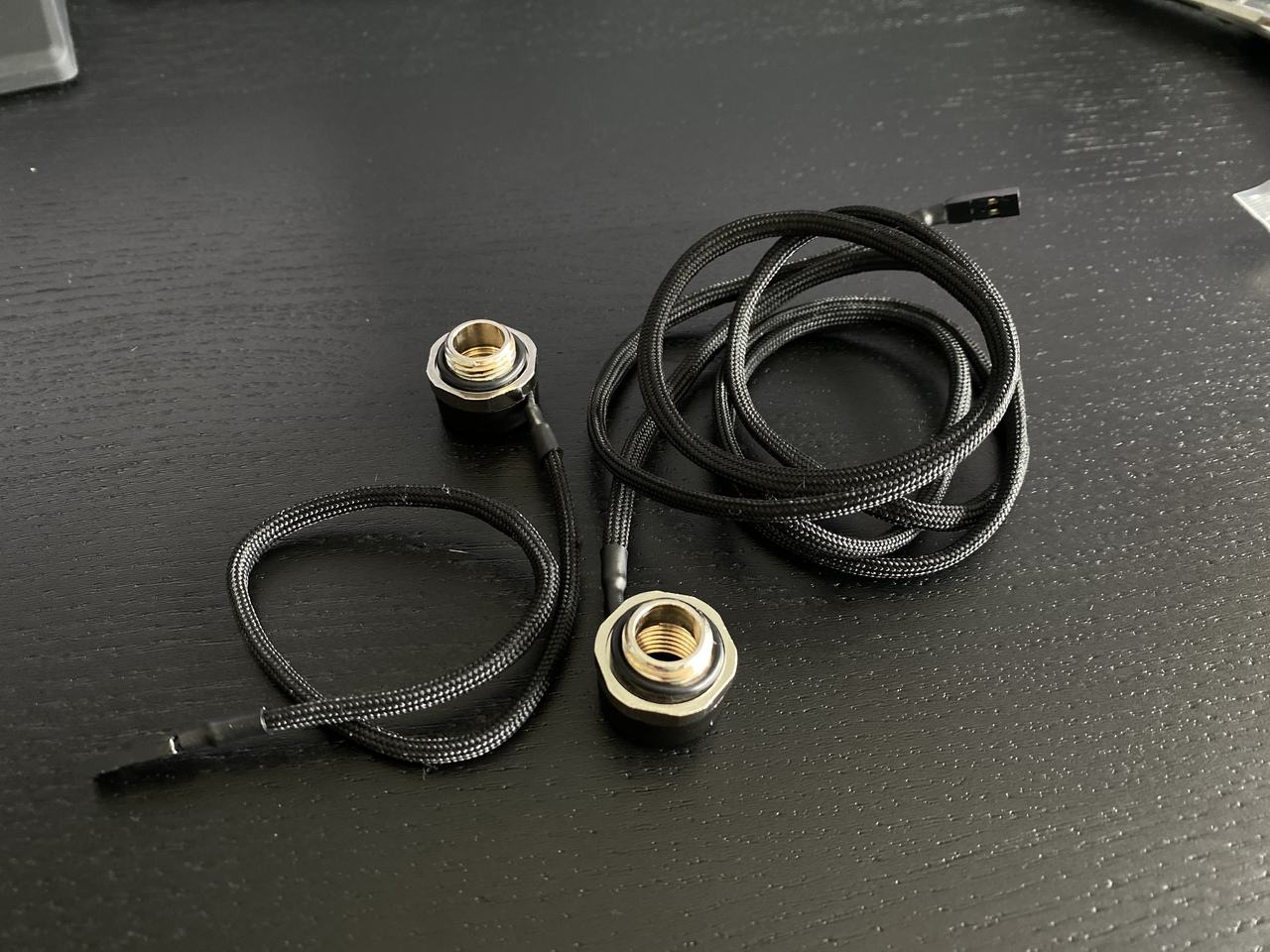

- Kabel der Temperatursensoren angepasst (Länge) und gesleeved

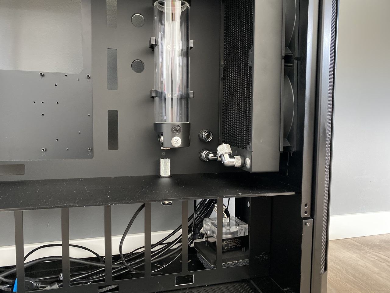

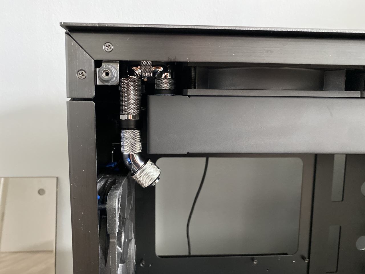

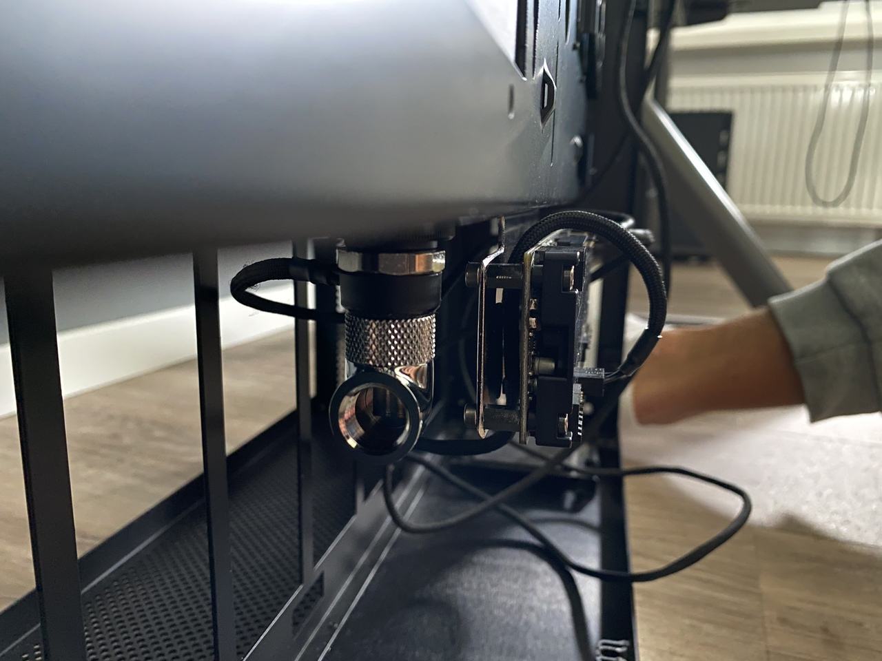

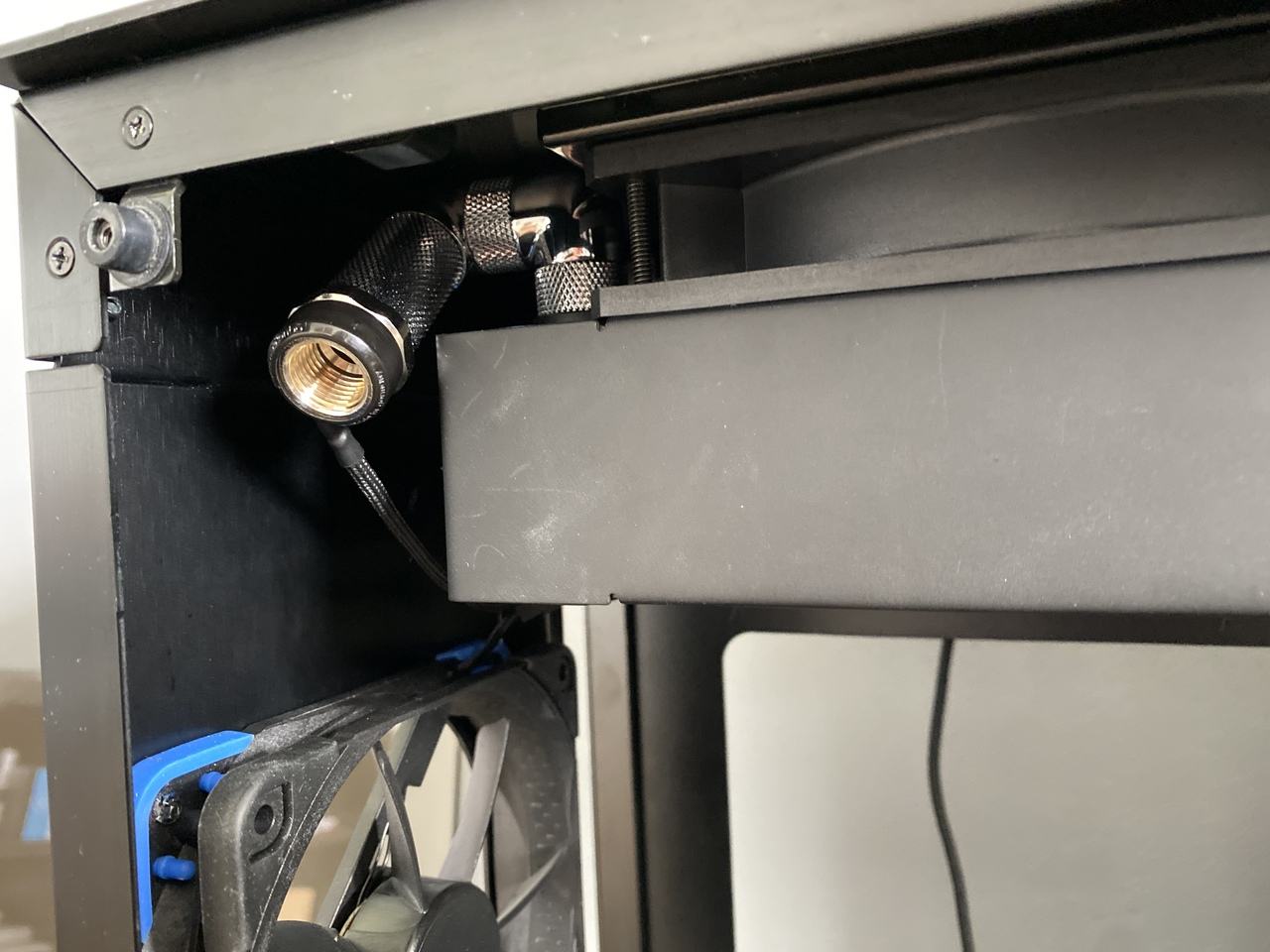

- Radiatoren eingebaut und Anschlüsse zurecht gebastelt.
- Position für den AC DFM High FLow gefunden
e505d7e4-2b95-4fcb-9i7kac.jpeg a2117f94-5dd7-4476-adsk1g.jpeg fb49676f-f901-4968-bxhji6.jpeg 0214c385-b338-464e-9eej70.jpeg 6451c815-d2ca-4692-91xkqv.jpeg 893403d3-7ab7-41ef-813joe.jpeg
Hoffe du hast den O-Ring wieder an Ort und Stelle gebracht, bevor du den Sensor vom 2. Bild verbaut hast.
Die fallen schnell raus...hatte mit denen sehr viel Spaß, da mir erst beim Befüllen aufgefallen ist, das sich nen O-Ring davon gemacht hat :/
Klar, ist natürlich drin der O-Ring. Die fallen bei den AC-Sensoren nur vom angucken schon ab - da hast du Recht und gut aufgepasst (y)
Oberen Radiator mit den Anschlüssen nach oben verbaut...cool hab ich so auch noch nicht gesehen 8-)
Magst du nicht gleich auf High Flow 2 upgraden, solang sich dein Build noch im Aufbau befindet?

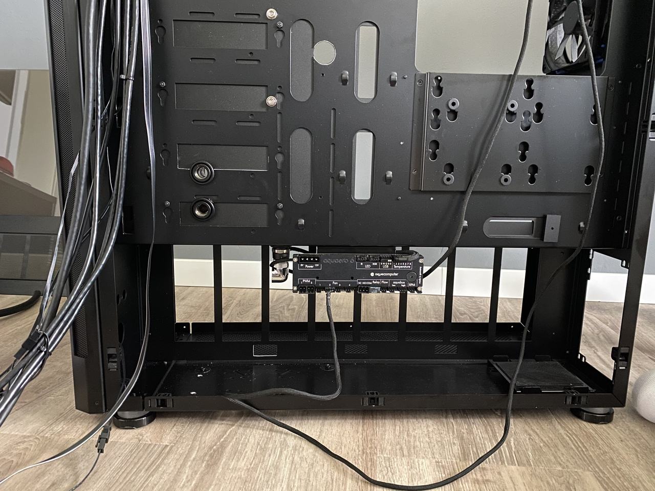

Hatte ich auch überlegt, aber sehe da erst mal keinen Nutzen. Weil auch die "alte" Version sehr genau misst. Mir kommt es da wirklich nur auf die Messgenauigkeit an. Display oder Ähnliches brauche ich nicht. Den Rest macht der Aquaero 6 LT. Der kommt übrigens rechts neben den High Flow.
Glück gehabt, dass das mit 2 Winkeln genau passt :)
Yes :) Aber zur Not hätte ich eben noch Extender genommen oder so. Der Build wird ca. 300€ Fitiings beinhalten allein. Tut schon weh :fresse:

2) Hattest du nicht irgendwo mal geschrieben, dass du so wenig Löcher wie möglich in das Gehäuse bohren möchtest? Wenn ich das so sehe, dann hätte man zumindest 1,5 Löcher einsparen können, indem man die Durchführungen durch die Rückwand leicht anders platziert hätte :)

2) Die Durchführungen im MB-Tray sind leider nicht zu vermeiden. Da hätte ich mir natürlich 2 sparen können beim RAM, aber ich möchte es so haben weil ich es schöner finde. Zudem kann ich so nun meine Reihenfolge einhalten:
AGB -> DFM -> Laing DDC -> 480 GTS im Pedestal -> RAM -> 280er Front -> 420er Deckel -> CPU -> GPU -> AGB

Ja, der Widerstand ändert sich, aber bei 10.000 Ohm fällt 1 Ohm Änderung nicht ins Gewicht.
Soweit mir bekannt veränderst du damit den Widerstand und der Sensor arbeitet nicht mehr wie vorgesehen.
Das habe ich auch schon vorher bei einigen Builds gemacht. Zumidnest waren die Werte immer plausiblen. Sowohl bei Sensoren ohne Änderung der Kabellänge als auch bei Verlängerung/Kürzung. Mag zwar in der Theorie stimmen, denke aber wie Clonemaster schon sagt, dass der Widerstand so so gering verändert, dass es keine Rolle spielt.

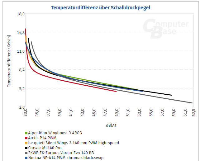

Ich habe gestern mal den Deckel- und Front-Radiator mit den Arctic P14 PWM Lüftern testweise bei verschiedensten Drehzahlen angehört. Ich muss sagen ich bin begeistert!
Das "Experiment" ist eig. keines, da die Lüfter wirklich sehr sehr ruhig laufen. Ich war bis dato wirklich ein "Lüfter-Nazi" wenn man so will. Alles abseits von Noctua und Silent Wings war für mich nicht zumutbar. Die Arctic P14 haben mich echt überrascht!
Dazu habe ich auch noch einen äußerst aktuellen Test bei CB gefunden - Sie haben dort sogar am besten abgeschnitten!
Quelle: https://www.computerbase.de/2020-08/radiatorluefter-vergleich-140-luefter-radiator/4/
ComputerBase schrieb:
Die verschiedenen Lüfter im Testfeld sprechen verschiedene Präferenzen an. Eine allgemeine Empfehlung kann dennoch für den Arctic P14 PWM ausgesprochen werden: Der Lüfter ist der stärkste Kandidat im Testaufbau, kostet nur einen Bruchteil der Konkurrenz und auch beim Energiebedarf liegt er vorn.
Dazu auch noch mal eine kurze Rechnung:
In meinem Fall brauche ich 5 Lüfter.
Noctua NF-A14 PWM chromax.black.swap
5x25€ = 125€
Arctic P14 PWM PST 5er Pack
= 35€
Mal eben 90€!!!! günstiger. Das ist echt heftig.
Kann ich dir nicht sagen. Habe ich selbst nicht da, aber ich würde mal davon ausgehen, dass die zumindest nicht ganz so schlecht sind ^^
Bin ich zu blöd das Diagramm zu lesen, oder haben die Artic nur bei kleinster Drehzahl (=33dBA) die beste Temperaturdifferenz und sind in allen anderen Fällen die schlechtesten Lüfter? :unsure:
Genau anders herum ist das der Fall ;). Weniger Temperaturdifferenz zwischen Wasser- und Raumtemperatur = besser.
Ich hatte vor einiger Zeit die Arctic F12 PWM, und diese hatten bei mir echt nerviges PWM-Klackern, deswegen bin ich auch vorerst wieder bei Noctua gelandet, auch wenn sie in diesem Diagramm nicht ganz vorne dabei sind ;).
Also die P14 die ich hier habe haben kein Klackern. Aber auch das ist Glückssache. Man kann auch bei Noctua Pech haben dass bei einem von 5-6 Lüftern etwas klackert.
Die P14 PWM haben die geringste Temperaturdifferenz (Wasser -> Luft) in Abhängigkeit zum Schalldruckpegel (Lautstärke). Bedeutet im Klartext, dass die P14 PWM es mit dem geringsten Lautstärke-Aufwand schaffen das Wasser kühl zu halten.
Hab 36x P12 und 10x P14 alle haben kein klackern oder sonst irgendwelche Nebengeräusche. Für diesen Preis sind das wirklich absolut gute Lüfter!
