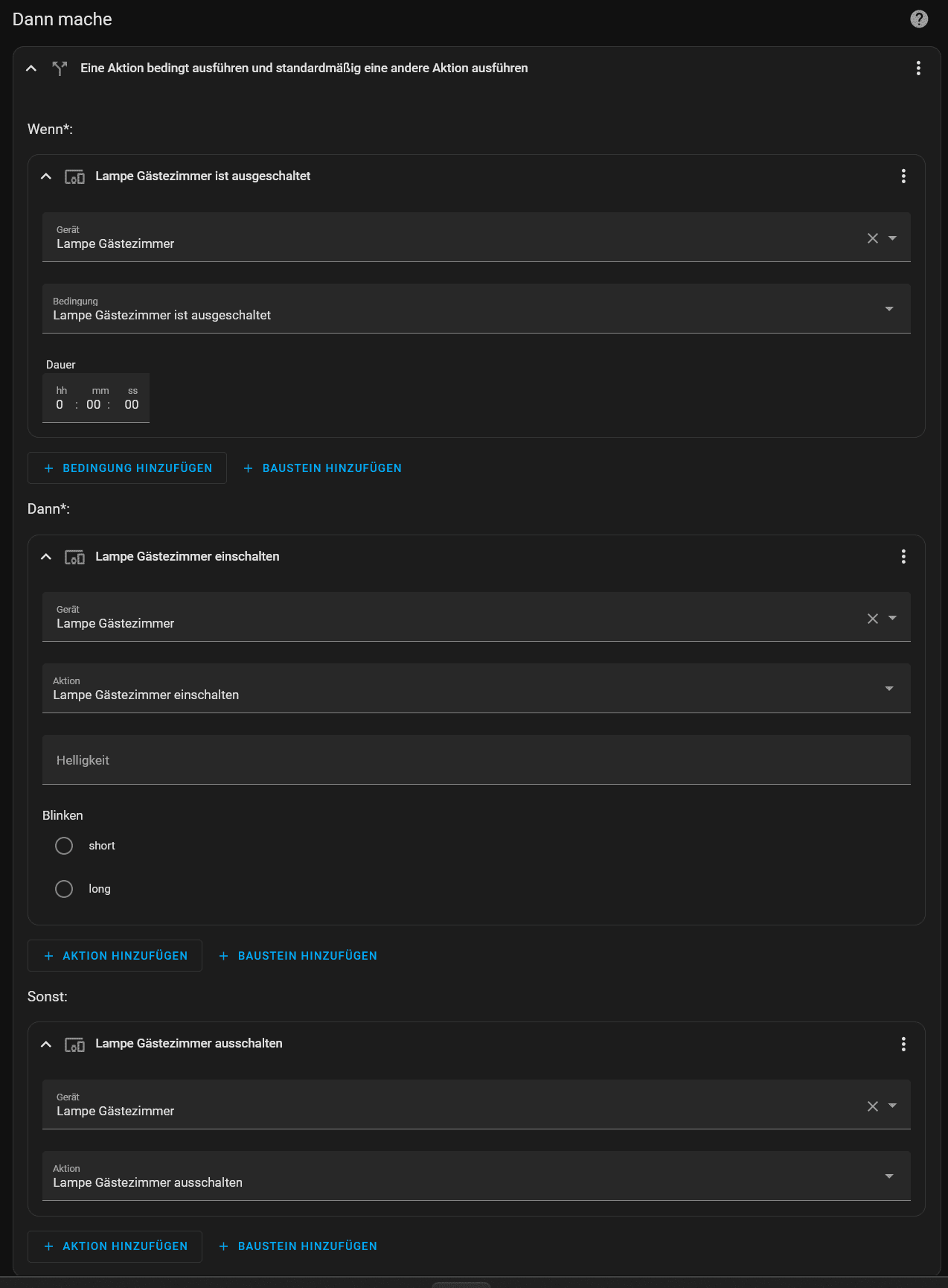

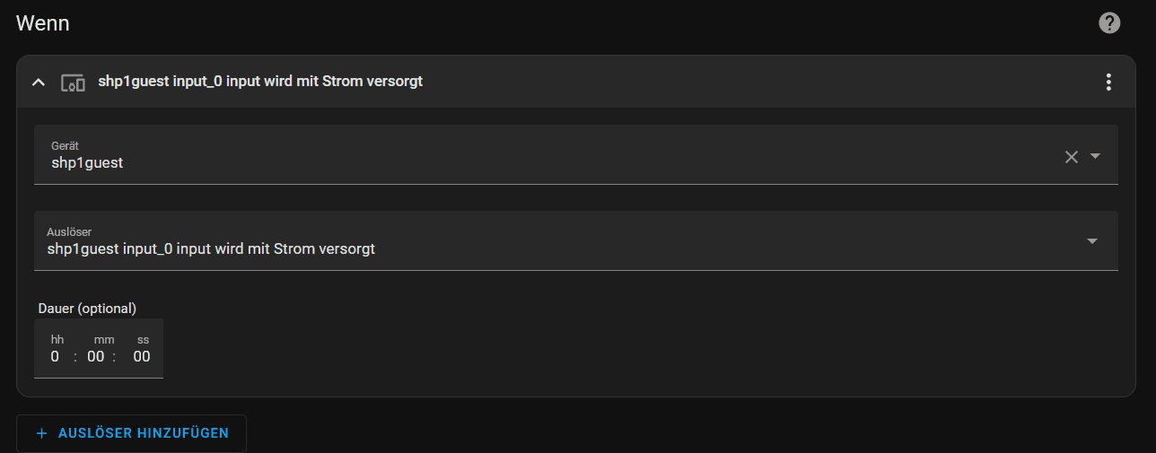

benutzt hier jemand shellys mit home assistant zum unabhängigen schalten von hue lampen?
ich hab da jetzt einen gewissen stand erreicht.
Frage mich aber ob meine "schaltlogik" nicht völlig drüber ist.
Ich habe die shellys hinter die normalen Schalter getan.
Den Button mode auf detached gestellt.
Geschaltet wird also nur noch der virtuelle Input.
über diesen agiere ich dann in home assistant.
gebaut hab ich nun folgendes:
Das ist für lampe einschalten.
es wird geschaut ob input0 geschaltet wurde, wenn dan die lampe aus ist, soll die eingeschaltet werden, wenn sie an ist soll sie ausgeschaltet werden.
Man könnte ja mal direkt per homeassistant oder hue app das ding angemacht haben.
So wird quasi immer eine aktion herforgerufen.
Das ganze hab ich dann nochmal fürs ausschalten.
geht das auch alles viel einfacher?
ES gibt ja die möglichkeit "umzuschalten" kann man das damit viel einfacher lösen?
Vielen Dank vorab
