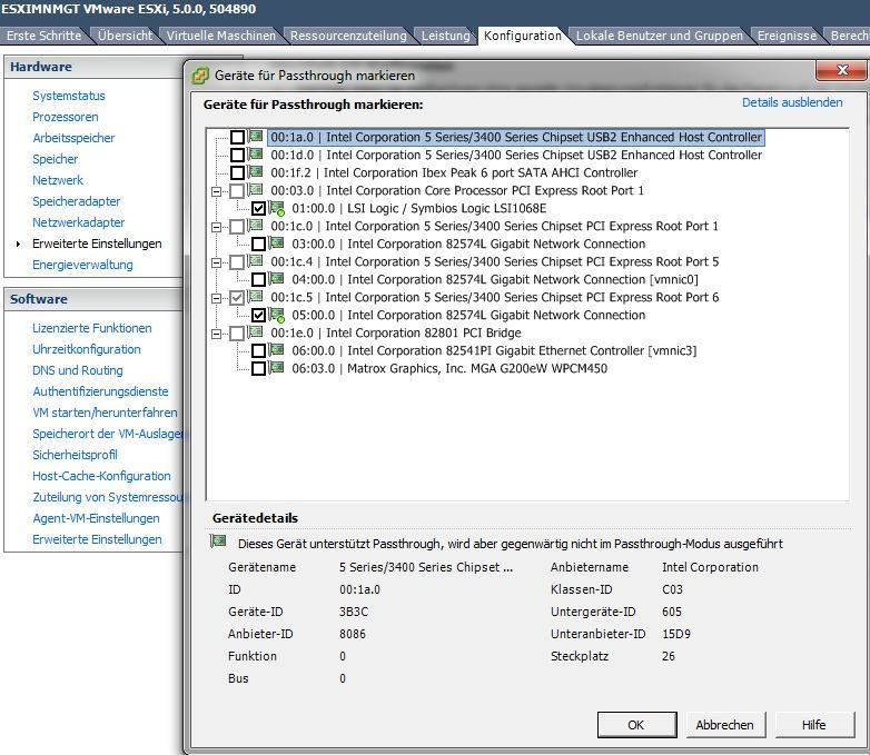

Hallo zusammen,
Da ich zu meinem Problem keine Lösung gefunden habe probiere ich mal hier mein Glück.
Ich weiß, das der ein oder andere aus dem Thread "ZFS Stammtisch" dieses Mainboard verbaut haben und auch teilwesie mit VMware ESXi betreiben.
Aber dennoch denke ich hier "richtiger" zu sein, da es ja um ESXi und nicht um ZFS geht.
Ich habe mir einen Server zusammengestellt und benutze diesen als Virtualisierungs-Host mit virtualisiertem Openindiana (wegen ZFS) als Storage-OS
--> sprich das eventuell von gea bekannte "All in One" Konzept.
Hardware:
- Mainboard Supermicro X8SIL-F (Bios V1.1 27.05.2010 / IPMI-Firmware: 2.01)
- CPU: XEON L3426
- RAM: 32GB (4x8GB) DDR3 ECC Reg.
Als Hypervisor ist VMware ESXi 5.0 (mit aktuellen Patchen) installiert.
Nun zu meinem Problem:
Wenn ich per Direct I/O (passthrough) eine der onboard Intel Netzwerk-Karten (82574L) an eine VM (egal welches Gast-OS) weiterreiche, dann wird dort die Netzwerk-Karte nicht gefunden. Als ob sie gar nicht per vt-d weitergereicht worden wäre.
Zum Hintergrund / meiner Person:
Ich arbeite in meiner Firma mit VMware Produkten (VSphere-Lösungen, einzelne ESXi-Installationen) und bin auch VCP.
Ich erwähne das nur als Information das ich kein Anfänger bin.
NICHT um mich wichtig zu machen o.ä.
Ich denke nicht, dass ich etwas falsch konfiguriert habe.
Im Bios des X8SIL-F habe ich "Active State Power Management" sowie "Watch dog Function" disabled.
Ein neueres Bios-Update gibt es meines Wissens nicht. Allerdings gibt
es ein IPMI Firmware-Update (aktuell V2.60).
Kennt jemand diesen Fehler und hat eine Lösung / Erklärung für das Problem?
Ich wäre sehr dankbar für jede Information.
Gruß
mlampe
Bekannt ist, das nicht alle Hardware an eine VM durchgereicht werden kann... Vllt gehts einfach nicht?
Ich frag mich eher, für was soll das unbedingt durchgereicht werden?
Bei NICs seh ich da nicht den Grund dazu... In meinen Augen ist also der Aufwand das nun zum laufen zu bringen höher als es einfach mit herkömmlichen Mitteln zu händeln. ;)
Hier der Screenshot.
attachment.php
Noch zur Info:
Das Gerät 03:00.0 ist eine PCIe Intel CT Desktop-Adapter.
Intel Link
Das Gerät 06.00.0 ist eine PCI Intel 82541PI Gigabit Desktop-Adapter
Intel Link
