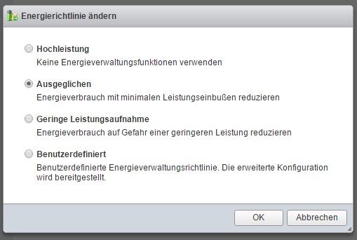

Habe die Funktion zugegebenermaßen gerade (erst) entdeckt: hat jemand von Euch eventuell schon Erfahrungen damit gesammelt?
attachment.php
