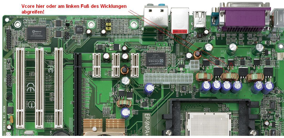

Hab jetzt meine realen V mit Multimeter gemessen:
1,4V CPU-Z sind reale 1,52V
1,56V CPU-Z sind reale 1,8V:heul:
Ist ja wohl krass
Neuste Bios ist drauf...mit nem älteren hatte ich bei eingestellten 1,35(Bios) bei CPU-Z 1,4V und Real 1,6V.
Also nen VCore Mod braucht man bei meinen Board nicht...

Hast du ein Pic wo man den Auslesepunkt für die Vcore mit dem Multimeter sehen kann?
vielleicht ein kleiner Tip für die es auch Messen wollen und nicht die gleichen Fehler machen wie ich. Da auf den Bild etwas blöd beschrieben ist.
Eine Meßleitung an den Kontakt von der Wicklung oder den rechten Kontakt von dem schwarzen Bauteil (auf dem Bild rechts vom rotem Kreis) und die andere Meßleitung an die Masse irgendwo am Gehäuse.
edit: das Bild hat Tectrex in dem Epox Thread bei www.rage3d.de gepostet :wink:

Ich hab die Spannung dort gemessen.Hat ein Leidensgenosse ein paar Seiten vorher gepostet.Bei mir liegt die vcore ca 0,1 V unter dem,was angezeigt wird von den ganzen Programmen.Allerdings trau ich der Sache nicht(hab ich ,glaube ich,schonmal erwähnt).

bei mir ist es so
CPU-Z zeigt 1,632V an gemessen 1,603V im Bios eingestellt 1,5V + 0,125V idle
CPU-Z zeigt 1,588V an gemessen 1,578V im Bios eingestellt 1,5V + 0,125V load (primetest)
MfG Audi_driver
Bei jedem anders.Das ist mal richtig dreckig,find ich.Wenn das wenigstens bei jedem gleich falsch wäre,aber so?Schäm dich,Epox
falls du das jetzt auf die ergebnisse von Tectrex beziehst, kann ich dich etwas beruhigen, da ist höchst warscheinlich das Multimeter defekt, weil er damit die 12V leitung gemessen hat und 15V angezeigt bekommen hat, wenn das so wäre hätte sich sein PC schon längst in Rauch aufgelöst
Jo gott sein dank..hab mich noch nie so gefreut das mein Multimeter im A... ist:haha:
Morgen erst mal nen neues holen geh ;-)
