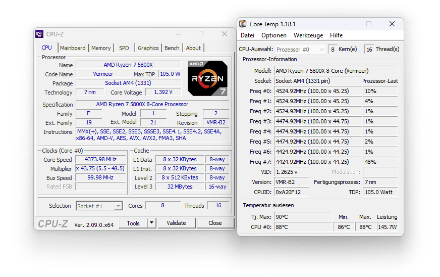

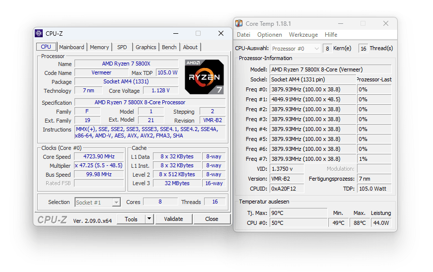

Als in der Vergangenheit schwelgender Nutzer von CS601: Die Entwicklung ging weiter. Wenn ich da an meine ersten AT-Gehäuse denke... Immerhin bei einem Gewicht von einem durchschnittlich beladenen Lada 1200 nicht sonderlich klapperfreudig. Abluft? Die wird schon ihren Weg finden, primär durch das Netzteil. ;)
Meine »moderneren« Gehäuse haben zwar oben offen, ich nutze aber noch immer nur einen Lüfter an der Rückseite, welcher die vom Noctua erwärmte Luft nach hinten rausschiebt.
Vielleicht muss ich mir auch mal eine Lüfterkombo reinschrauben, welche dem CPU-Kühler die Luft wegnimmt und schauen wie die Werte so werden? Mal eben getestet:
100% Last (BOINC):
Idle:
Gehäuse: trustworthy CS 601 aus den ersten Jahren des 21 Jahrhundert, Seitenteil offen
Kühler: Noctua NH-D15

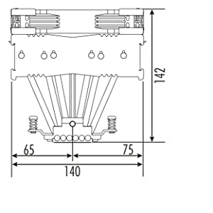

Auch nicht mehr neu zu haben, aber evtl. noch eine Option:
Scythe Big Shuriken 3 Rev.B CPU-Luftkühler, 120 mm Lüfter, 67 mm hoch.
35,00 Euro zzgl. Versand. Nicht mein Angebot, kenne den Anbieter auch nicht.
Schau ich mir mal an. Von wo bis wo werden denn die Höhen der kühler gemessen? Der letzt ist ja nur 6,7 cm hoch laut Hersteller.
@bunter fisch
So wie ich es bislang immer verstanden habe: ab der Auflagefläche zum Prozessor (also Sockel plus IHS). Geht dann 3 mm hin oder her.
Ein Testbericht schreibt von 70 mm Höhe:
Ohne die 17 mm vom Lüfter bleiben also etwa 50 (bzw. 52) mm für den eigentlichen Kühler übrig.
Da ein Standardmaß beim Kühler verwendet wird, kann man ihn u.U. auch gegen einen leiseren Vertreter austauschen.
Die Schrauben müssten dann eben nur länger sein (keine Klemmhalterung). Aber das sollte sich ja mit einem Baumarktbesuch regeln lassen.

Wie z.B. Noctua misst:
Also ab Kontakt mit dem IHS. Im Bild ist der Noctua NH-C14S. Leider ohne Lüfter 115 mm hoch. Den gibt's gebraucht auch immer wieder mal zwischen 30 und 40 Euro. Man könnte den Lüfter unterhalb montieren (das er nach oben die Luft schiebt). Dann lässt sich der Kühler auch einfach reinigen. Aber: leider zu hoch.
Alternative mit 77 mm Höhe:
Den wird's gebraucht leider nur sehr selten geben. Neu mit rund 85 Euro dir vermutlich zu teuer.
Der NH-L12S (ohne X77) ist noch mal 7 mm niedriger. Um die 50 Euro gebraucht zu finden:
Das fehlende AM4 Mounting Kit gibt's für ca. 9 Euro u.A. bei Amazon.
