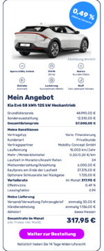

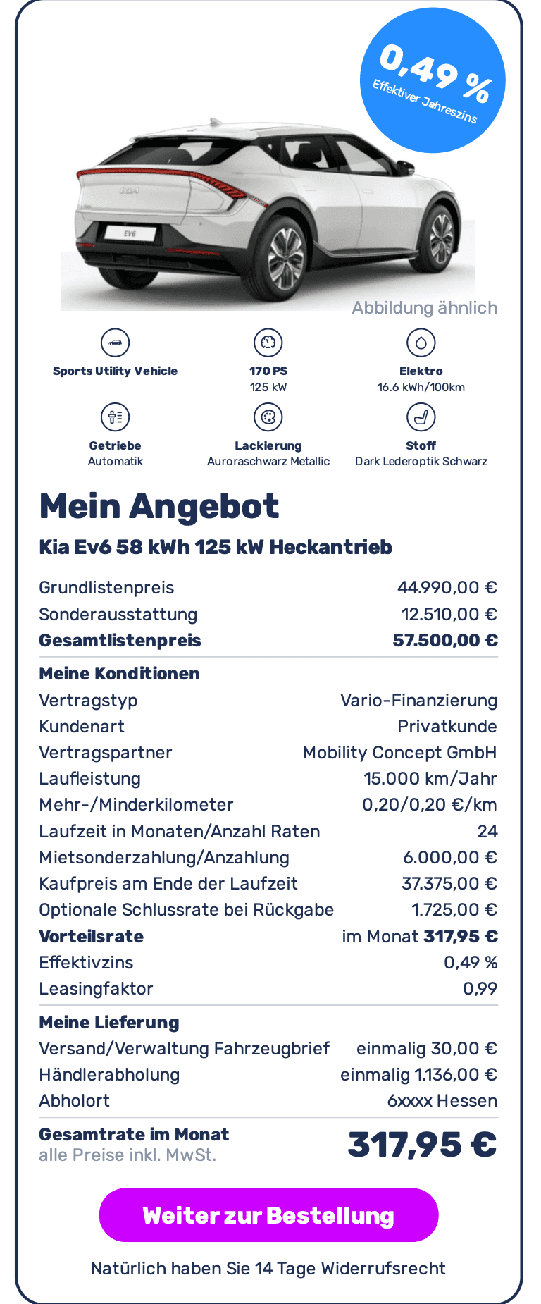

Ich bin immer noch am rumüberlegen was ich machen soll.
Aktuell hab ich folgendes zur Auswahl:
Polestar 2 lone range + pilot Lite Paket für glaube um die 420 € leasen, 15.000 km, 48 Monate, dieses Jahr Lieferung und somit 6.000 BAFA
Oder (eigentlich genial!)
VARIO Finanzierung
KIA EV6 GT, die Basis mit paar extra Paketen
Der KIA kommt mich, wenn ich mit 4.000 € statt 6.000 € Prämie rechne etwas teurer in DIESER TOP Ausstattung (geht aber auch günstiger). Müssten so um die 455€ sein
Das geile aber ist - wenn mir das Auto taugt, kann ich es in 2 Jahren raus kaufen. Gesamtpreis liegt dann geringfügig unter dem Preis den ich jetzt als Sofortpreis zahlen würde, ich hab also echt keinen Nachteil. Wenn ich ein anderes Auto will und es lukrativ ist könnte es sinnig sein, es abzulösen und weiterzuverkaufen und falls die Preise fallen oder es mir nicht gefällt, gebe ich es gegen die fixe Zahlung zurück.
Ich mach da schon seit über einem halben Jahr rum mit dem Thema. Viel zu lange. Aber es ist soooo unfassbar schwer mich zu entscheiden.
Polestar:
+ tolles Auto einfach, gefällt mir super (u.a. wegen Google OS)
- etwas hoher Verbrauch
- Leasing auf 4 Jahre (doof ohne Garantieverlängerung, doof generell Leasing mit Hund..)
+ ch bekomme ihn definitiv dieses Jahr noch und kann die volle Prämie mitnehmen
Kia EV6
+ gefällt mir grundsätzlich auch gut
+ zukunftstauglich(er), auch langfristig dank 800v System und umfangreichere Ausstattung
- erst in 12 Monaten lieferbar
- falls es weniger als die 4.000 vom Staat gibt wäre das echt uncool
+ in der aktuellen Situation eigentlich sehr geil, weil ich nach 24 Monaten alle Freiheiten habe und keinen Nachteil durch die Vario Finanzierung
Echt schwierig!
Aber eine Frage hätte ich noch an alle: Aktuell sind ja die 4.000 vom Staat statt die 6.000 im Gespräch. Wenn ich jetzt den Vertrag abschließen würde, dann sind ja von Seiten des Herstellers alle Preise fix. Also eine Absenkung des Hersteller Anteils dürfte dann eigentlich ja nicht möglich sein oder? (also dass ich am Schluss quasi 3.000 € gegenüber heute finanzieren muss).
