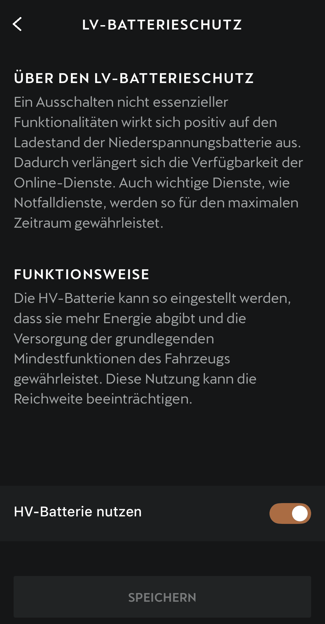

Hab aber tatsächlich auch schon überlegt, ob ich meine alte Dashcam einfach noch zusätzlich einbaue. Die wird dann von der niedrigvoltbatterie gespeist. Und da die ja immer von der HV-Batterie aufgeladen wird hätte man da bei deutlich weniger Energieverbrauch für solche Szenarien immer noch ne zweite Kamera.
Glaube nicht. Wäre aber eigentlich n nettes Feature, wenn das überwacht werden würde und dann kurz die HV-Batterie hochgefahren werden würde um aufzuladen. :)
Immer? Naja... das ist so ein Thema... und das unterscheidet sich auch zwischen den Herstellern und Baureihe.

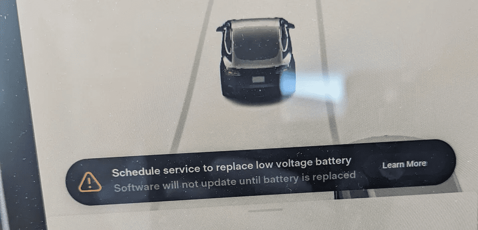

Joshude müsste ja eh den 16V Li-Ion / Niedervolt (LV) Akku im Model 3 haben, seit einem kürzlichen OTA Update ist auch die ~12V Dose im Fahrzeug aus sobald man das Fahrzeug verlässt und nicht mehr bestromt bis das Fahrzeug einschläft, also man müsste das dann an einer anderen Stelle abgreifen. Aber grundlegen wird die Niedervolt Batterie (LV) überwacht, wenn sie sich zu stark entlädt (bei einem normalen Nutzungsverhalten), wacht das Fahrzeug auf und lädt die die LV über die Hochvolt (HV) Batterie wieder nach. Bei einer defekten LV Batterie kann das auch dazu führen, das das Fahrzeug nie schläft und über den HV Akku in Bereitschaft gehalten wird bis auch dieser entladen ist. Meist zeigt das Fahrzeug dann aber schon Fehler an, dass die LV Batterie zu tauschen ist.

Die MEB-Plattform kann das jedenfalls. So sieht die Funktion in der My Cupra-App aus:

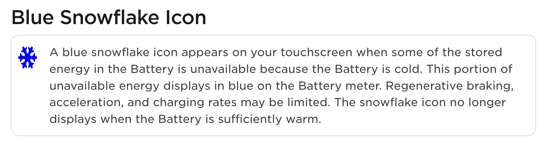

Vermutlich Akku (sehr) kalt oder bist du gerade nach längerer fahrt irgendwo erst angekommen? Dann wäre das ungewöhnlich. Mit kalten Akku ist die Kapazität (je nach Zellchemie) oft etwas eingeschränkt. Die ist nicht weg, wenn der Akku warm ist, ist die Kapazität auch wieder verfügbar. Daher versuchen in der kalten Jahreszeit nicht mit 5% abstellen und erst am nächsten morgen eine Ladestation suchen sondern so planen, dass du bei Ankunft sagen wir mal ~20% Rest im Akku hast (15% SOC sind auch okay). Ich weis, ist als Laternen-Parker etwas umständlich wenn man keine Ladestation in unmittelbarer Nähe hat. Mit einer eigener WallBox / Steckdose ist das natürlich unbedenklich.
Vielleicht liegt bei dir auch ein defekt vor und der Temperatur Sensor liefert falsche Werte? So richtig kalt ist es ja noch nicht.
*oder es gibt inzwischen ein Update von VAG? ggf.. mal vorstellig werden,
Es geht jetzt in den Winter, die EV-Neulinge werden sich etwas umgewöhnen und anpassen müssen.
Bei Tesla wird das z.B. auch im Fahrzeug Visualisiert:
Bei meinem LFP Akku habe das Icon aber in den letzten 4 Jahren noch nicht gesehen, mein Fahrzeug steht aber auch meist in einer (unbeheizten) Garage welche allerdings direkt ans MFH angebunden ist.

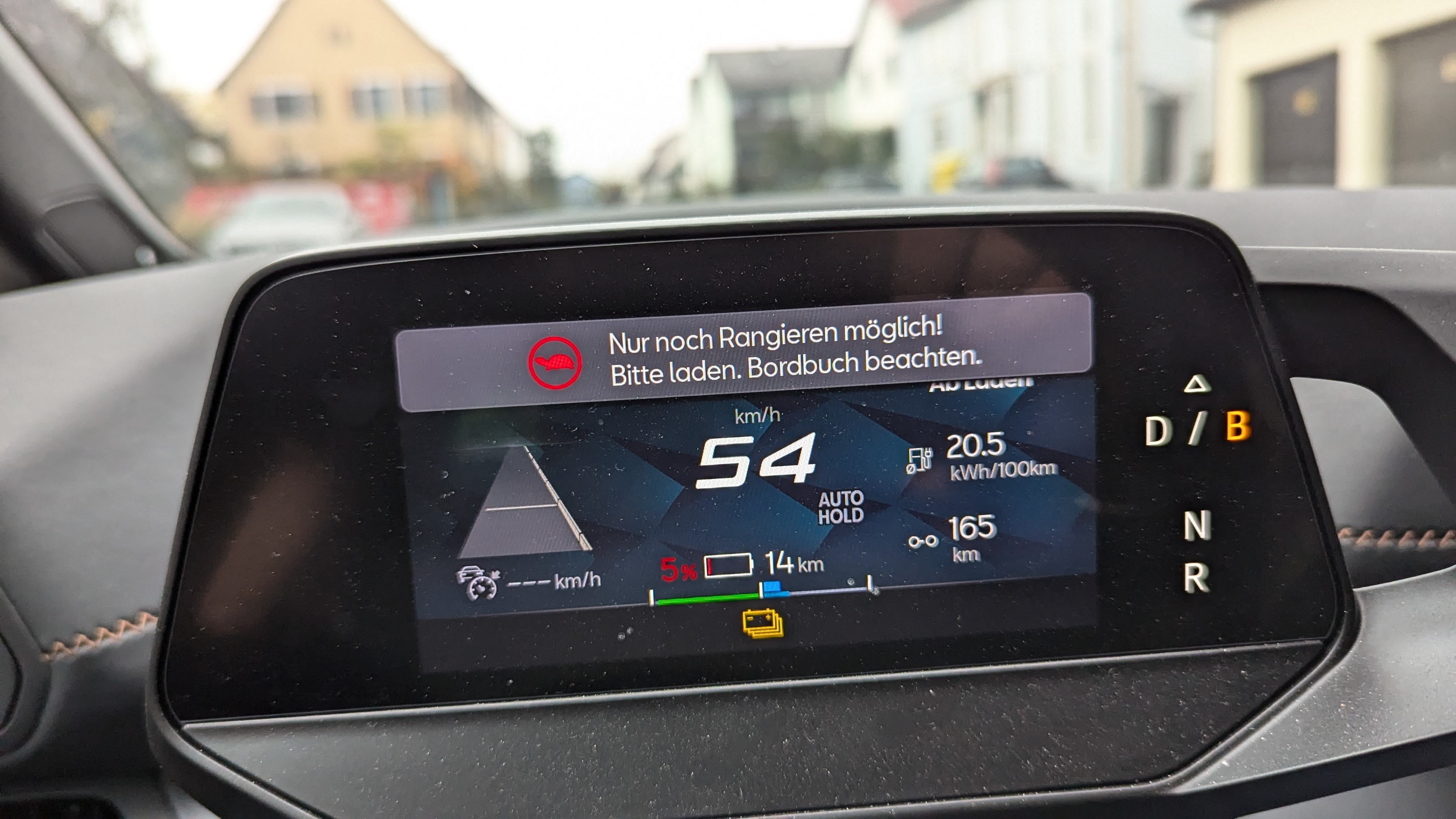

Bin da kurz vorher daheim los gefahren, waren nur rund 5km bis zum Ziel mit wallbox, beim los fahren zeigte er 20km Rest Reichweite an
Ich hab meinen Born auch schon einige Male bei Autobahnfahrten unter 5% gefahren und diese Meldung kam da nie. Da ist es aber auch immer wärmer gewesen, als es aktuell der Fall ist + im Alltag fahre ich den Ladestand nie unter 20%
Ich muss mich auch erst mit meinem SEAT Mii electric an das alles heran tasten - wann Laden - Reichweite abschätzen, etc.
Noch dazu wo es jetzt kalt wird
Erst mal das mit der Klimaautomatic studieren und dann kapieren ??
Will mich mein Auto eigentlich verarschen?
Bei 5% bzw 14km Rest Reichweite kann ich nur noch rangieren??
Und wenn die Temperaturen dann noch weiter sinken darfst du nur noch mit 80% den Wagen abstellen? Was ein Scheiß. Hast es noch zur Ladestation geschafft?
