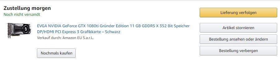

Da bin ich ja mal gespannt ob meine Gründer Edition morgen wirklich ankommt :d
