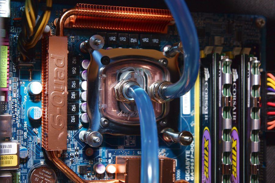

Heute die Zeit gehabt den Plexi-Deckel und die S775-Halterung zu verbauen und den Rechner mal wieder richtig zu entstauben und die Lüfter zu tauschen.
Leider gefällt mir die neue Halterung nicht wirklich, da fand ich die "Multi"-Halterung für den Supreme doch gefälliger.
Anbei mal kurz geknipst ...

wie weit hast du die federn zusammengedrückt?
sowas von dermaßen hart hatt ich noch nie
oder hast keine backplate?
Sitzen schon recht straff.
Backplate habe ich keine dran, dem Board macht es aber nichts, läuft seit November 2006, mit diversen Kühlern und gelegentlicher Demontage/Montage (Gehäusewechsel, CPU-Wechsel, Kühlertwechsel, etc.).
